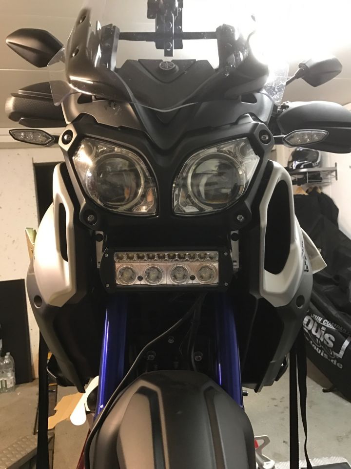

Ich hab mir, um besser sehen und gesehen werden, etwas vorgenommen: in der Mitte unter dem Hauptscheinwerfer ein Zusatzscheinwerfer mit TFL und dazu noch links und rechts einen Nebler. Der Scheinwerfer kommt noch etwas höher, so dass er dann mit dem Hauptscheinwerfer optisch zu einer Einheit wird. Auf dem Bild fehlt noch die Verkleidung um den Scheinwerfer.
Der Scheinwerfer hat auch ein dimmbares TFL eingebaut und ist als Fernlicht, TFL und als Positionslicht zugelassen. Also schon fast eine Eierlegende-Woll-Milch-Sau
Links und rechts, neben den blauen Federbeinen, kommen dann noch die Nolden Nebelscheinwerfer. Die sollen diese Woche eintreffen .
