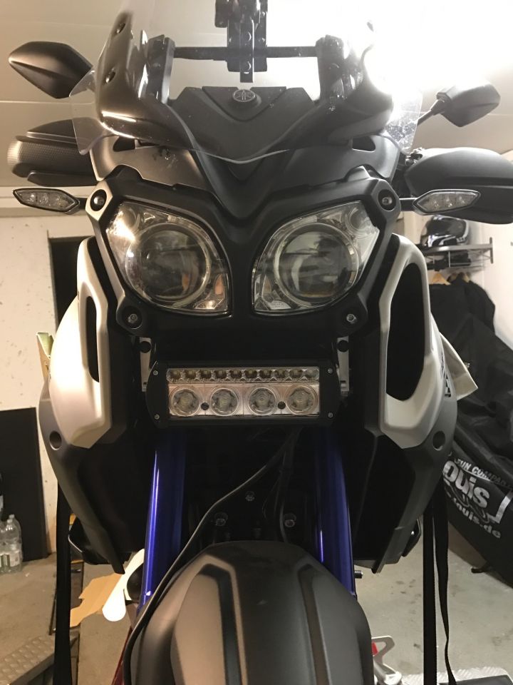

Ich hab mir, um besser sehen und gesehen werden, etwas vorgenommen: in der Mitte unter dem Hauptscheinwerfer ein Zusatzscheinwerfer mit TFL und dazu noch links und rechts einen Nebler.
Der Scheinwerfer kommt noch etwas höher, so dass er dann mit dem Hauptscheinwerfer optisch zu einer Einheit wird. Auf dem Bild fehlt noch die Verkleidung um den Scheinwerfer.
Der Scheinwerfer hat auch ein dimmbares TFL eingebaut und ist als Fernlicht, TFL und als Positionslicht zugelassen. Also schon fast eine Eierlegende-Woll-Milch-Sau :lol: .
Links und rechts, neben den blauen Federbeinen, kommen dann noch die Nolden Nebelscheinwerfer. Die sollen diese Woche eintreffen .
Nun meine Fragen, bzw. Überlegungen zur elektrischen Beschaltung:
Die :xt12: (ZE, DP04) hat ja einen 20 A abgesicherten Stecker für Zusatzscheinwerfer; da soll der "Saft" herkommen. Das Gegenstück zum Stecker hab ich auch schon. Nun möchte ich nicht drei Schalter am Lenker (Fern- und Nebellicht und Umschalter TFL/Position), sondern:
- den Zusatz-Fernscheinwerfer fix mit dem XT-Scheinwerfer. Ein Relais dazu hab ich.
- die Nebler fix mit dem Abblendlicht. Allenfalls irgendwo im Cockpit ein Schalter um die Nebler abzuschalten, weil sie ja nur bei schlechter Sicht leuchten dürf(t)en :engel: .
- Umschaltung von TLF auf Positionslicht mit einem Dämmerungsschalter. Dann bin ich da sogar legal, oder :denker: ?
So weit ok? Oder überleg ich was falsch :denker: ?
- Wo bekomme ich wasserdichte Kippschalter her, möglichst noch mit Kontrolllicht?
- wie greift man am Besten die Leitung vom Ablend- und Fernlicht ab? Gibts 100% wasserdicht Stromdiebe? Eigentlich möchte ich nicht an den Kabelbaum der XT, aber gibt es eine andere Möglichkeit?
- wo genau ist das Fernlicht-Relais? Ich glaube nämlich, dass es da am einfachsten ist, das Signal abzugreifen.
- Wo gibt es einen wasserdichten, einstellbaren, geeigneten Dämmerungsschalter?

Danke für den Hinweis. Offenbar habe ich mich zuwenig deutlich ausgedrückt: Wo ich im Schema den Scheinwerfer, das TFL, die Positionsleucht, bzw. den Nebelscheinwerfer anschliessen muss, ist mir klar. Ich möchte aber wissen, wo man physisch, an welchem Ort an der :xt12: anschliessen soll;
- Das Lampengehäuse öffnen? Gefällt mir nicht :( .
- Das Kabel hinter dem Hauptscheinwerfer durchtrennen? Gefällt mir noch weniger :shock: .
- Beim Relais des Hauptscheinwerfers? Den find ich nicht, bzw. weiss nicht wo er verbaut ist. Auf dem Schema sehe ich den schon. Klar ich kann dem Kabel folgen, aber es gibt hier sicher jemand :winken: , der mir sagen kann, wo das Relais genau ist.

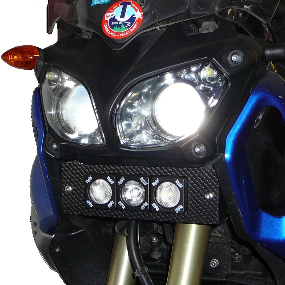

Habe den Platz gleich benutzt wie du.
Siehe: viewtopic.php?f=90&t=4421&p=86014&hilit=fotograf#p48726
Fürs Erste schaut mir der Lichtbalken viel zu tief aus, noch dazu wenn noch eine Maske darüber kommt. Unbedingt die Eintauchtiefe der Gabel abchecken!!
Spanung für TFL wurde am Zündungsplus abgegriffen (OEM Zusatzstecker), Steuerspannung für Relais Fernlicht unterhalb der Gummiglocke rechter oberer Seitendeckel. Schaltung und Relais wurden vor der Batterie verbaut, wo ursprünglich das Werkzeug war. Dieses wanderte unter die Sitzbank. Habe dafür aber nicht die klassischen Stromdiebe genommen, sondern die Posi-Tap.
Habe keinen wasserdichten Schalter verwendet, sondern einen mit einer zusätzlichen Gummikappe. War daher nur von oben wasserdicht. Die Schalter wurden (wie die Ganganzeige) in der Cockpitblende (gibt hier im Forum ein paar Modelle) verbaut.

Hier nochmal aus der Nähe:

rubbergum hat geschrieben: Mi 29. Mär 2017, 10:22 Fürs Erste schaut mir der Lichtbalken viel zu tief aus, noch dazu wenn noch eine Maske darüber kommt. Unbedingt die Eintauchtiefe der Gabel abchecken!!
Schwenker-Markus hat geschrieben: Mi 29. Mär 2017, 07:54 Der Scheinwerfer kommt noch etwas höher, so dass er dann mit dem Hauptscheinwerfer optisch zu einer Einheit wird
Gut beobachtet :daumen:
