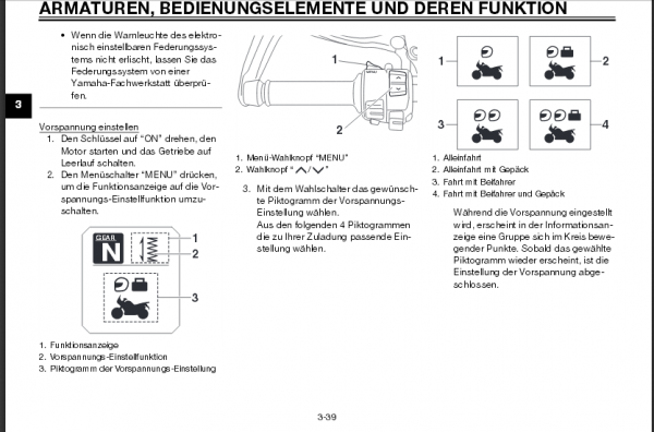

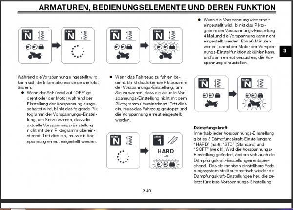

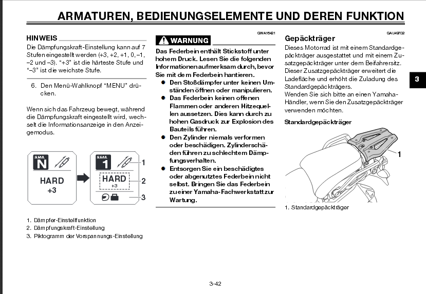

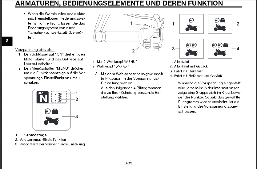

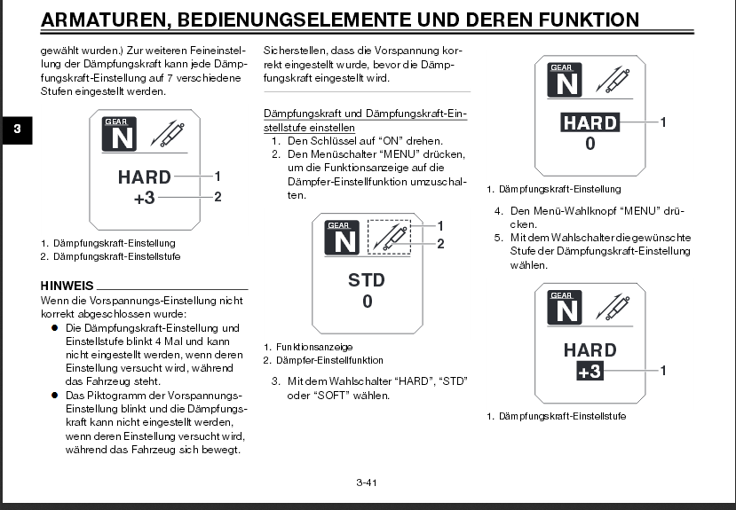

Dann musst du im Stand im Menue bei Soft mal die "Null" Richtung + oder - verstellen, du wirst sehen da geht noch einiges.speedster hat geschrieben: Etwas enttäuscht war ich von den Verstellmöglichkeiten des Fahrwerks. Von der Soft-Einstellung hatte ich erwartet, dass die XT über Fahrbahnunebenheiten drüber gleitet.
Dann ist auch wegbügeln kein Problem mehr. Während der Fahrt verstellst du "nur" Soft, Standard und Hart anhand der voreingestellten Parameter.
Siehe selbst: Die komplette Anleitung gib´s bei Yamaha unter Service.
