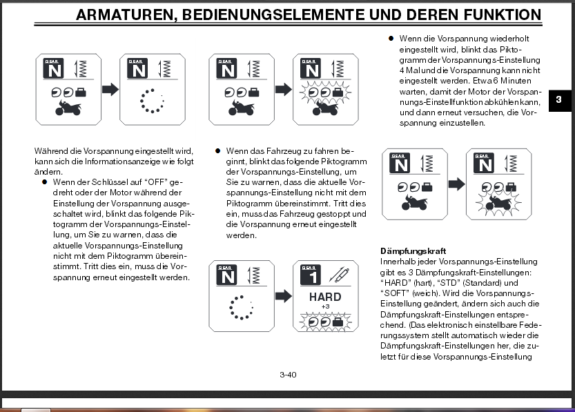

Beiträge: 5501
Re: R1200GS/Tracer/XT1200?
speedster hat geschrieben: Etwas enttäuscht war ich von den Verstellmöglichkeiten des Fahrwerks. Von der Soft-Einstellung hatte ich erwartet, dass die XT über Fahrbahnunebenheiten drüber gleitet.
Dann musst du im Stand im Menue bei Soft mal die "Null" Richtung + oder - verstellen, du wirst sehen da geht noch einiges.
Dann ist auch wegbügeln kein Problem mehr. Während der Fahrt verstellst du "nur" Soft, Standard und Hart anhand der voreingestellten Parameter.
Siehe selbst:
Die komplette Anleitung gib´s bei Yamaha unter Service.
Tracer 9>Tracer 7 GT Y AMT
