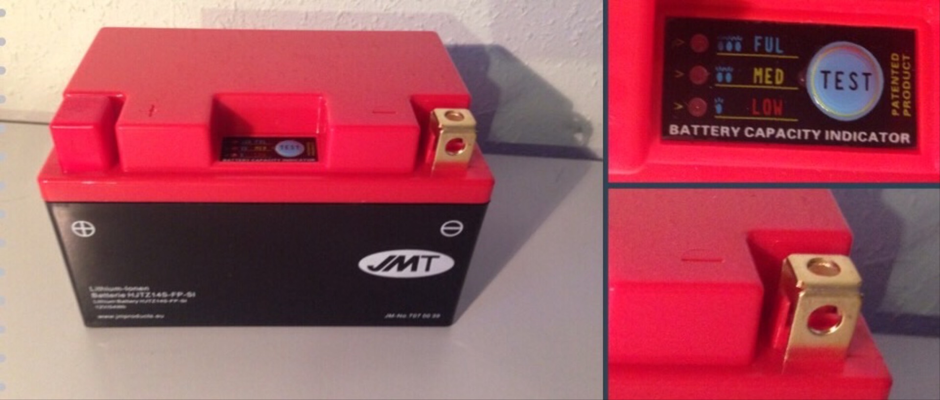

Ich nutze eine 12 V wartungsfreie Lithium-Ionen-Batterie LiFePO4 von OFF THE ROAD aus Köln. :-)
JMT LiFePO4 Batterie
PS: Passend zur Lithium Ionen Batterie habe ich mir ein entsprechendes Ladegerät speziell für LiFePO4 gekauft.
Gruß Floh
