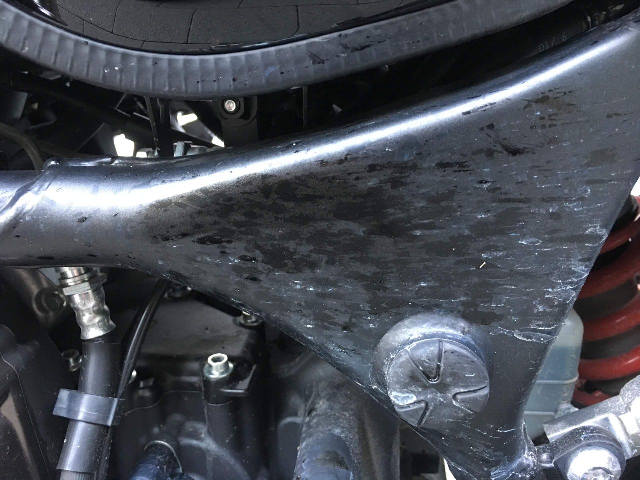

Moin liebe XT1200Z-Treiber,
Ich habe ein spannendes Phänomen festgestellt und suche nach Erklärungen.
Seit kurzem finde ich nach den Fahrten am linken Rahmendreieck ölig-klebrige Flecken, welche nicht Regenwasser-Schmutzflecken sind...
Der Vertrauenswürdige hat fürs erste auch keine Ahnung, stelle die Maschine aber nächsten Montag zum 40'000km Check aber sowieso dort hin...
Es hat keinen süsslichen Geschmack, wie Kühlflüssigkeit (wurde mir gesagt), sondern brennt eher fast auf der Zunge ?!
Weiss von euch jemand was das sein könnte?
Hab auch schon an DOT4 Hydraulik Fluid gedacht...
Besten Dank für euere Anregungen...
Grüsse aus der Schweiz

Wenn es ein Leck an bremse oder Kupplung ist musste der dementsprechende Vorratsbehälter sich leeren. Füllstände prüfen

Also die Behälter werde ich noch prüfen, der Tank hat glaube ich kein Leck, Benzin würde ja auch nicht kleben.
Flecken am Boden oder Motor gibt es keine...

Wenn die trockenen, weissen Flecken auf dem Bild nicht (schon) von Salzwasser stammen, würde ich (trotz Geschmacksprobe
) auf Kühlwasser tippen. Schau mal weiter vorne unter der linken Seitenverkleidung: gibt's da ähnliche Spritzer (Kühlerdeckel nicht fest zugeschraubt oder Kühler defekt)? Oder ist der kleine Überlaufschlauch vom Ausgleichsbehälter hinten am Motor abgerutscht?

Ausgleichsbehälter kann nicht sein - der sitzt ja noch weiter hinten. Aber da fällt mir auf dem Bild auf, dass der sehr voll ist - oder steht das Motorrad da nach links geneigt auf dem Seitenständer...?

Danke,
Das coole war, ich musste nicht mal selber kosten, der Mechaniker hat von selber probiert und es mir mitgeteilt (ich stand daneben...)

Der Ausgleichsbehälter is viel zu voll!!

stimmt, hab ich vorhin auf dem Foto auch bemerkt...
Gut nächste Woche geht's ja eh in die Werkstatt

Hab auch schon an die Manschette vom Kardan gedacht aber glaub das würde noch mehr sauerei machen

War da nicht mal was mit undichtem Kupplungsdeckel
https://xt1200z-forum.de/viewtopic.php? ... kel#p61468

Kupplung ist doch rechts.. oder?
