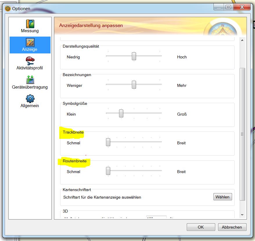

ich glaube Du machst da Klimmzüge wo gar keine notwendig sind. In Basecamp kannst Du sowohl die Farbe als auch die Routenbreite einstellen. Beim Laden auf das Zumo werden die Einstellungen mit übertragen.
Oder verstehe ich das Problem falsch?

Das habe ich noch nicht erlebt, dass die Routenfarbe mit übertragen wird. Und ja: Du verstehst das falsch.Lübi hat geschrieben: So 16. Jul 2017, 11:21 Hallo Bill,

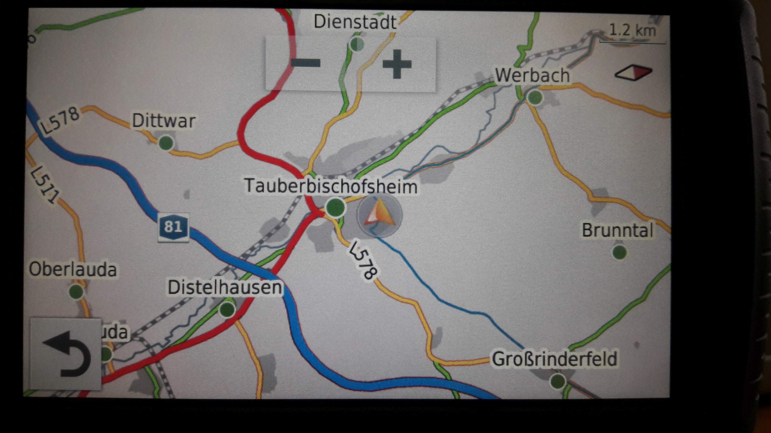

Mit Bills Anleitung wird die Kartendarstellung allgemein verändert.
Somit kannst man z.B. auch Ortsverbindungsstraßen die normalerweise grau sind in grün darstellen, rote Autobahnen als blau darstellen uvm.
Im Prinzip kann man seine eigene Kartendarstellung basteln und die verschiedenen Straßen viel übersichtlicher darstellen.
Mit meiner grünen Darstellung für Ortsverbindungsstraßen weis ich z.B. dass ich auf geteerten Straßen unterwegs bin und mit wenig Verkehr rechnen muss.
Ich habe mal meine .kmtf-Datei angefügt. Das Passwort zum Entpacken der .zip-Datei: 12345

@Lübi, in BaseCamp kannst Du einstellen was Du willst, übertragen an das Garmin wird es nie. Daher mein Beitrag.

Hier mal zwei Bilder von meinen ersten Tests und eines vom Thomas: (Thomas ich war mal so frech)
So wie es Thomas schon geschrieben hat, dem ist nichts hinzu zufügen.
Gruß Bill
