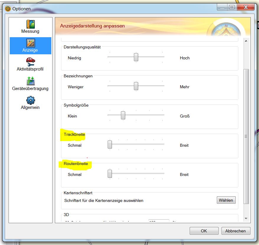

Hallo Bill,

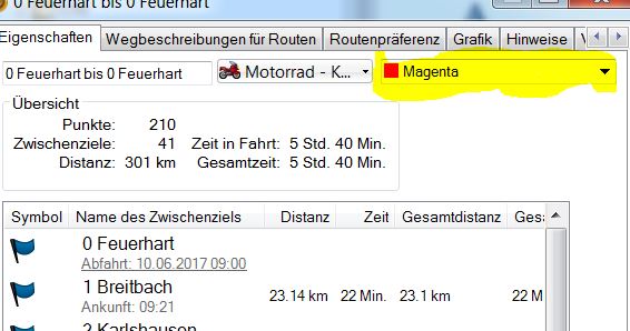

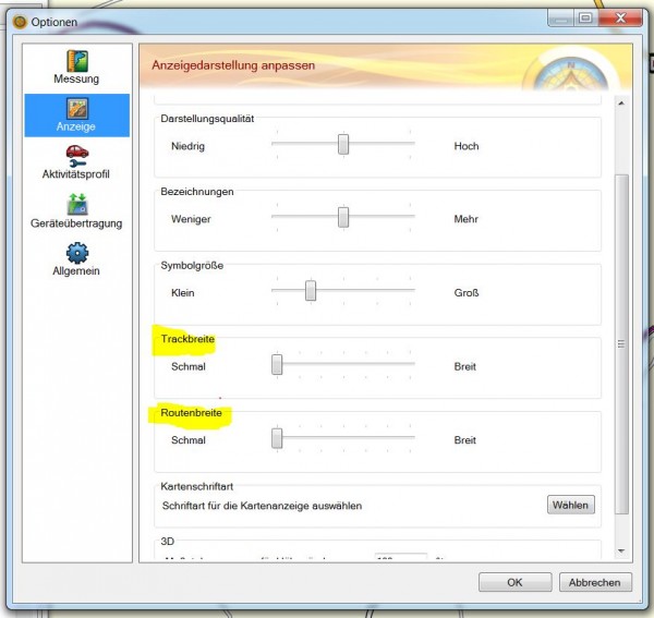

ich glaube Du machst da Klimmzüge wo gar keine notwendig sind. In Basecamp kannst Du sowohl die Farbe als auch die Routenbreite einstellen. Beim Laden auf das Zumo werden die Einstellungen mit übertragen.
Oder verstehe ich das Problem falsch?

Lübi hat geschrieben: So 16. Jul 2017, 11:21 Hallo Bill,
Das habe ich noch nicht erlebt, dass die Routenfarbe mit übertragen wird. Und ja: Du verstehst das falsch.

@Lübi, in BaseCamp kannst Du einstellen was Du willst, übertragen an das Garmin wird es nie. Daher mein Beitrag.

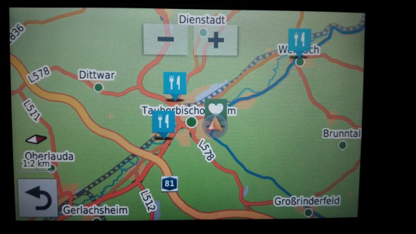

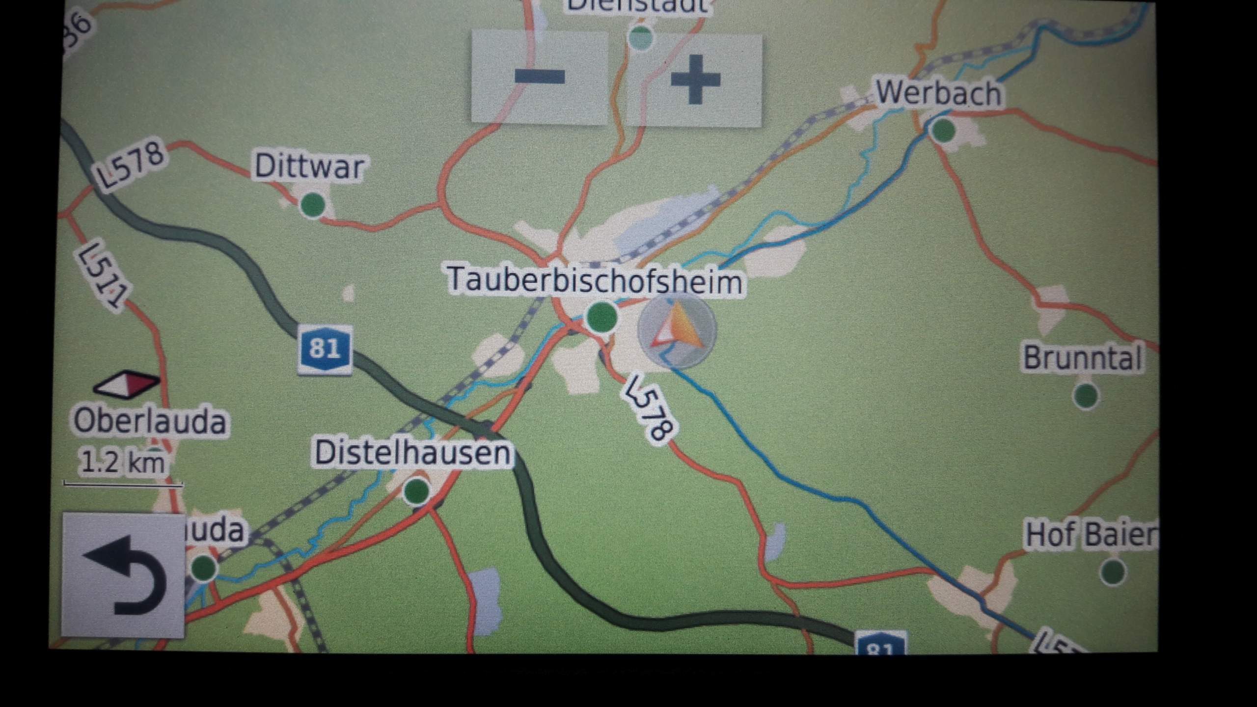

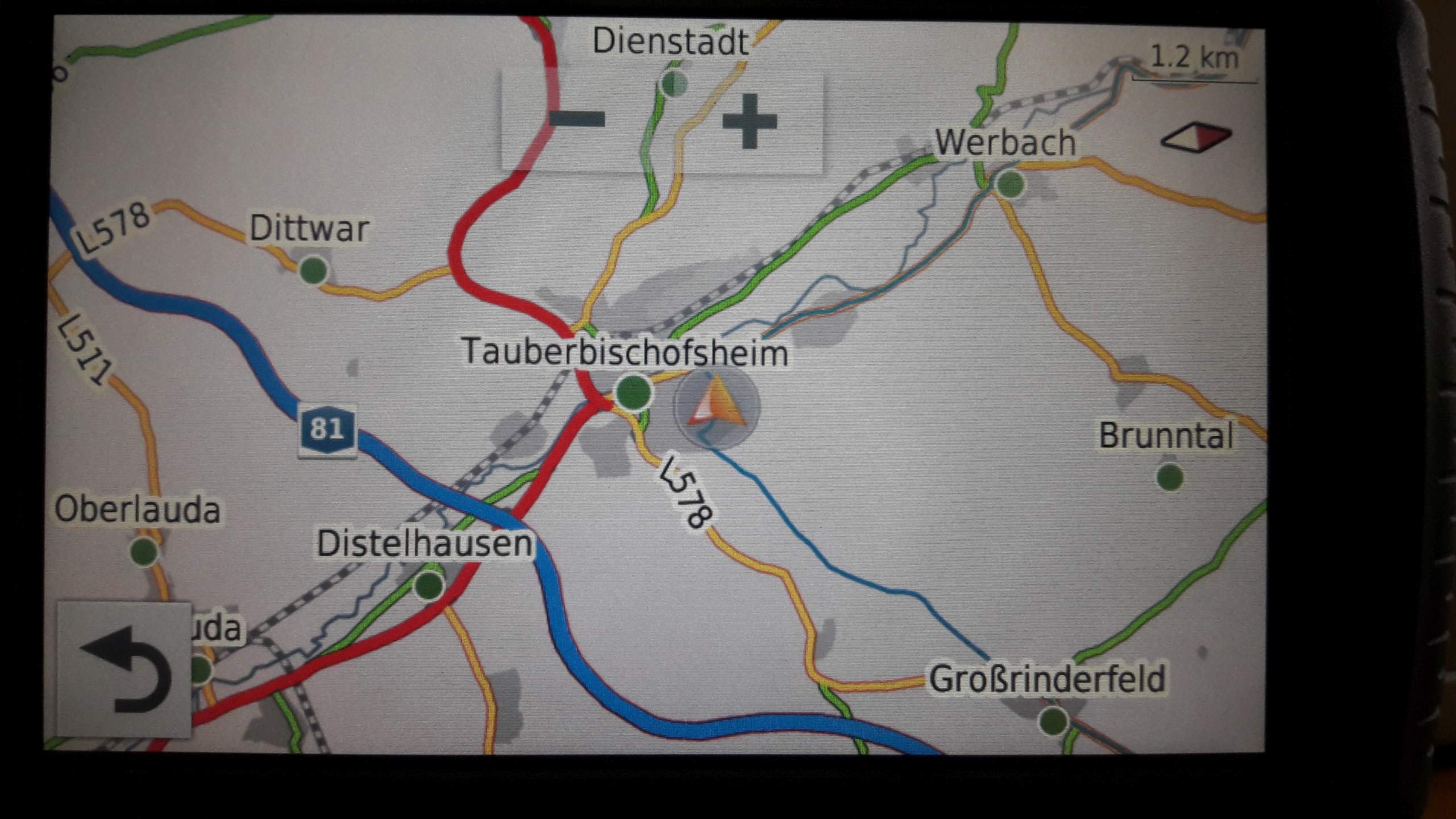

Hier mal zwei Bilder von meinen ersten Tests und eines vom Thomas: (Thomas ich war mal so frech)
Nedereland original
Nedereland original

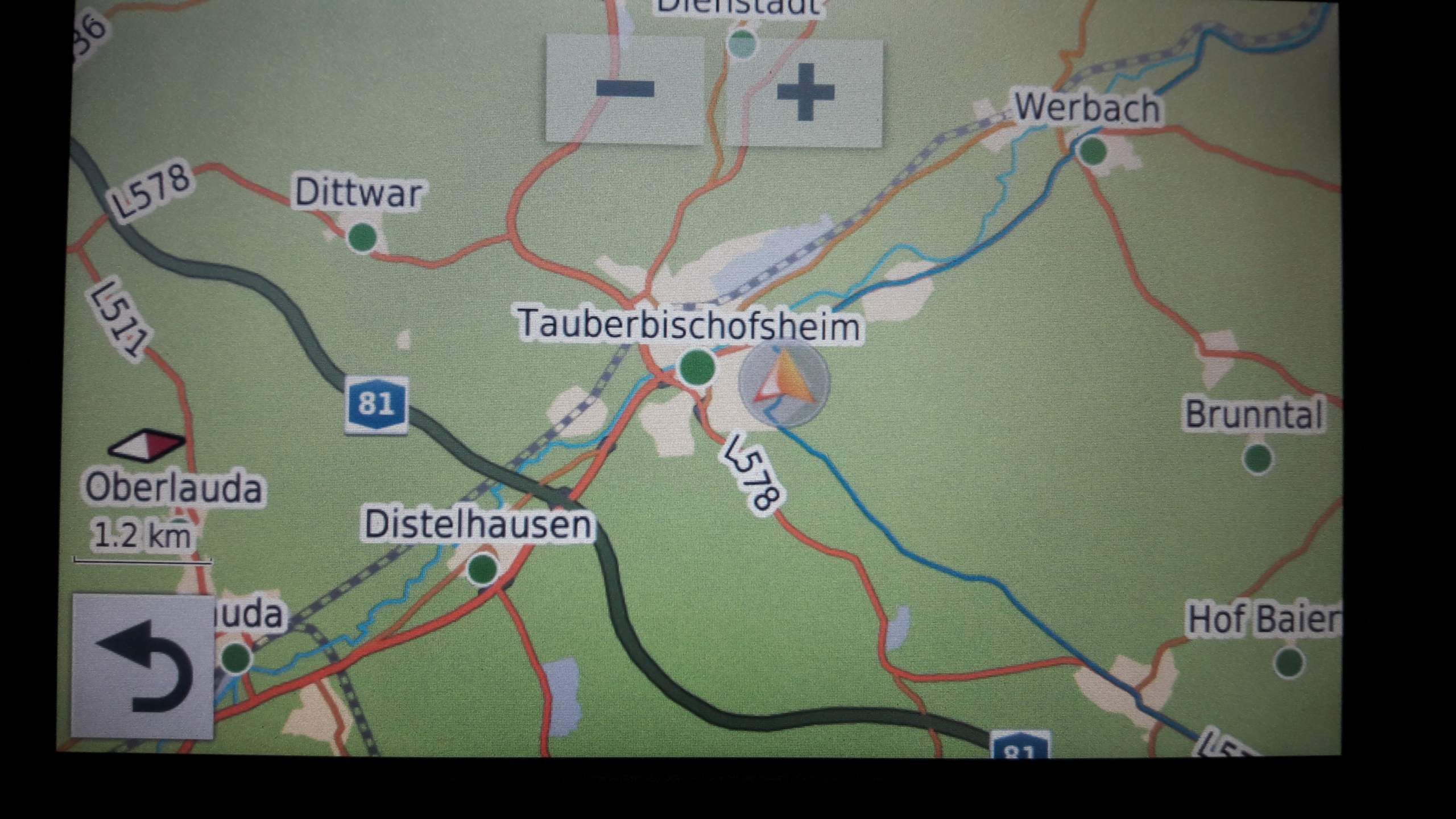

Nederland geändert
Nederland geändert
und das ist Thomas seine Variante, schon viel eleganter...
So wie es Thomas schon geschrieben hat, dem ist nichts hinzu zufügen.
