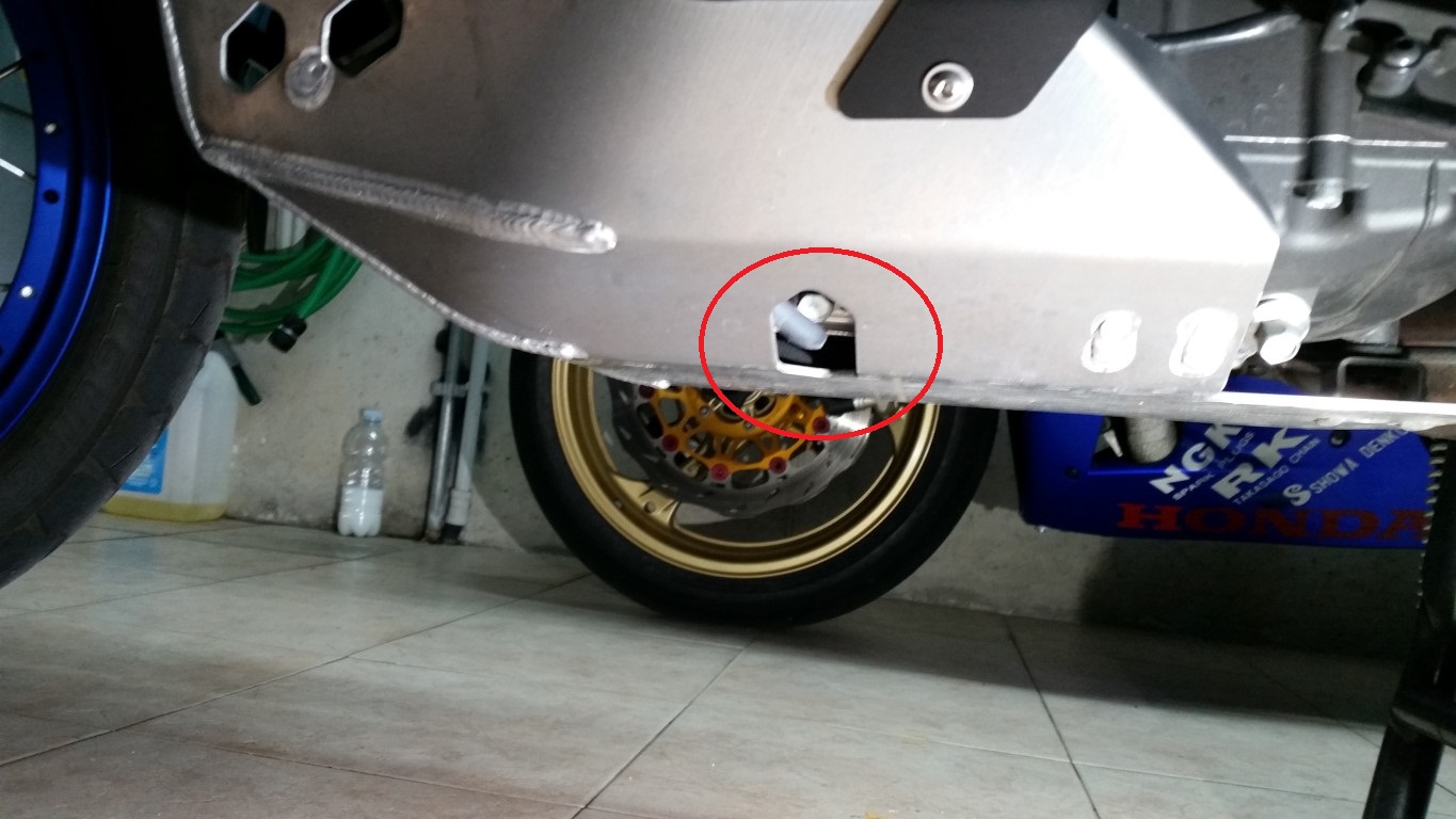

Am Abreisetag ist mir aufgefallen, dass sich eine kleine Öllache (ca. 5 x 5 cm) unter :xt12: gebildet hatte. Nach Begutachtung woher das Öl gekommen ist, stellte ich fest, dass das Öl aus einem Schlauch, vermutlich Kurbelwellengehäuseentlüftung bzw. Luftfiltergehäuse ausgetreten ist.
IST DAS NORMAL, ODER MUSS ICH MIR GEDANKEN MACHEN?

Wenn es sich um die 2 Schläuche auf der linken Seite handelt ist es schlichtweg Benzin was aus der Tankentlüftung kommt. Passiert bei heißen Temperaturen mit direkter Sonneneinstrahlung auf den Tank und beim Abstellen auf den Seitenständer ist es etwas mehr. War/ist bei meinen XT´s jedenfalls so und normal. Der Tank soll ja nicht bersten.

War definitiv Öl. Kenne es eigentlich nur so, dass Kurbelwellengehäuseentlüftung in den Luftfilterkasten mündet und es dann einen Ablauf nach unten gibt. Schlauch guckt unten aus Motorschutz raus.
Abends war Tank höchstens leer bis halb voll und bei Betankung lag ich immer noch 1-2 cm unter VOLL, da ich immer nur passend mit Geldscheinen über Automat getankt habe.

Udo, da sind zwei Schläuche die nach oben zum Tank gehen, kontrolliere das mal. Bei Austritt sieht es aus wie ÖL, hatte ich vor einer Woche noch bei meiner, Tank war halb voll.

Udo, Ferndiagnose ist immer schwierig, meine Ex DP01 hatte das und meine MT09 auch. Passiert wenn es heiß ist und die Maschine lange in der Sonne steht, schwitzt sich da Benzin raus. Scheint ein Yamaha Unikum zu sein.
Bei mir jedenfalls war es definitiv Benzin, hatte aber auch erst an Öl gedacht.

Der Schlauch auf dem Bild kommt defintiv vom Tank.
Die Kurbelgehäuseentlüftung geht direkt in den Luftfilter und der hat keinen Ablaufschlauch direkt nach außen.

Bei meinem Zündkerzenwechsel sind die beiden Schläuche gut dokumentiert.
Der Überlauf des Luftfilters ist links hinten unten am Luftfilter, es ist eine geschlossene Kappe in der sich das das Öl sammelt.

Ist Halt etwas irritierend, da Motorrad über Nacht unter Vorbau (Frühstücksraum) stand und der Unterboden trockner und aufsaugender Estrich, die Lache nicht nach Benzin roch und zwischen den Fingern schmierig war.

Irritierend bestimmt, aber nicht unerklärlich:
Benzin besteht aus verschieden langen, verzweigten und unverzweigten, ketten- und ringförmigen Kohlenwasserstoffen (HC) und auch ein paar Additiven.
Das was am Schlauch unten ankommt sind nicht die leichtflüchtigen HCs, die auch typischerweise eher nach Benzin riechen.
Wenn dann noch Teile im Estrich versiegen, von dem was da untenankommt, dann bleibt eine Mischung aus den langkettigen Anteilen und den Additiven, zusammen mit Staub und Straßendreck. Das kann man dann schon für Öl halten :)
