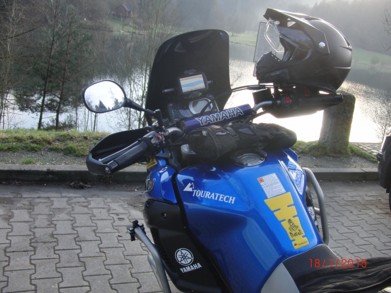

ich habe eine runde Haltestange von OTR verbaut. Gibt es für 40 € bei Off the road. An dieser habe ich die abschließbare Halterung von TT montiert. Mein Garmin zumo 390 befindet schön oben in der Mitte im Blickfeld.
Gruß Scholle

Ich kannte dir OTR-Variante nicht und habe den kompletten TT-Scheibenhalter inkl. Querstange und den TT-Halter für das Zumo 390. Alles perfekt, Instrumente ohne Probleme ablesbar - das war der Plan...

Ich selbst habe die OTR-Strebe leicht modifiziert und bin damit in Kombination mit der Touratech-Halterung für mein Zumo660 sehr zufrieden.

So teuer die TT-Halter auch sind - es ist happy Engineering. Sowohl der Halter meines 210er als auch der des 390er bieten mehr als ausreichend Diebstahlschutz gegen den Gelegenheitsdieb, der im Vorbeigehen mal schnell zugreift. Im Gegenteil - mal "fix" das Navi abnehmen ist mir viel zu fummelig...
Aber: Wenn einer einen Satz Inbusschlüssel dabei hat, sind die zwei Schräubchen der Querstrebe vom TT-Scheibenhalter ruckzuck losgeschraubt; beim 390er hängt er dann zwar sehr wahrscheinlich am Kabel fest, aber ok.
Imho zu viel Aufsehen, um mal fix auf 'nem Parkplatz das Navi zu rippen, wenn sich jemand den Diebstahl bewusst vornimmt, wird er immer sein Ziel erreichen.
