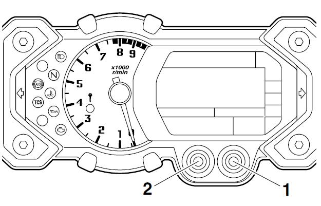

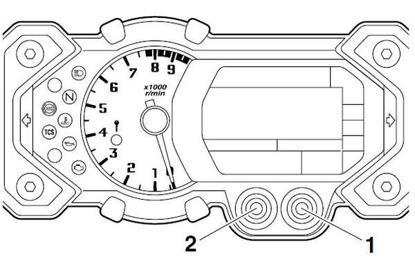

Zündung aus
Tacho1
Tacho1
Taste 1 und 2 drücken und halten
Zündung ein
Tasten weiter 8 sec halten bis "diag" erschein, falls "Co" erschein beide Tasten nochmals für 2 sec drücken
Mit den Tasten bis "d:61" scrollen (Linke zählt hoch, rechte runter)
Falls 00 angezeigt wird sind keine Fehler vorhanden, 11-70 zeigt den Fehler an, wenn mehr Fehler vorhanden sich werden diese sequentiell angezeigt
"d:62" zeigt die Anzahl der Fehler an, 00 kein Fehler, wenn ein anderer Wert angezeigt wird kann man mit den Killschalter die Anzahl löschen (Killschalter ein und aus schalten).
"d:63" zeigt den Fehlercode der Fehler an. Bei mehreren Fehlern wird der Code sequentiell 2 sec angezeigt. Auch hier kann man den Fehler mit den Killschalter löschen.
Sollte nach den Löschen wieder ein Fehler angezeigt werden, ist dieser permanent vorhanden und man sollte das Werkstatthandbuch zur Hand nehmen.

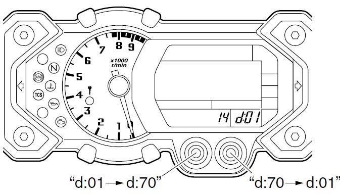

hab mir grade bei d62/d63 über killschalter an aus die fehlercode gelóscht . dabei hab ich dann mal über die drucktasten durchgezappt und hatte / hab folgende werte im display ( benzinpumpe war nicht abgeklemmt ) :
14 d:01
100 d:03
33 d:05
45 d:06
0 d:07
1.1 d:08
11.9 d:09 / mit benzinpumpe
14 d:13 mit piepton
17 d:14 mit piepton
17 d:15 mit piepton
0 d:16
on d:20
on d:21
00 d:30 /mit benzinpumpe
00 d:31 /
00 d:32 /
00 d:33 /
00 d:36 /
00 d:37 /
00 d:50 /
00 d:51 /
00 d:52 /
00 d:57 /
00 d:60
00 d:61
0 d:62 /
00 d:63 /
0 d:70
14 d:01
gescrollt hab ich mit dem linken knopf . der killschalter stand auf an
kannst du diese werte als normal bestätigen ??
lg bert

Hi Bert,
die Werte welche du erfasst hast außer d:61; d:62 und d:63, handelt es sich um Diagnose Codes, welche beim Abarbeiten der Fehlercodes Verwendung finden.
Um genau zusagen was wann angezeigt werden soll, muss man das Werkstatthandbuch zu Rate ziehen. Dort ist dann genau beschrieben welcher Diagnose Code aufgerufen werden muss,was gemacht werden muss und welcher Wert im Display wann erscheinen muss.
Das hier im Detail zu beschreiben würde zu weit führen und einer Wiedergabe des Werkstatthandbuches gleich kommen. Ich hab auch nur das englische Handbuch, welches du über den Link hier im Forum findest. Schau mal da rein.
Sollte mit einigen Englisch Kenntnissen kein Problem sein.
