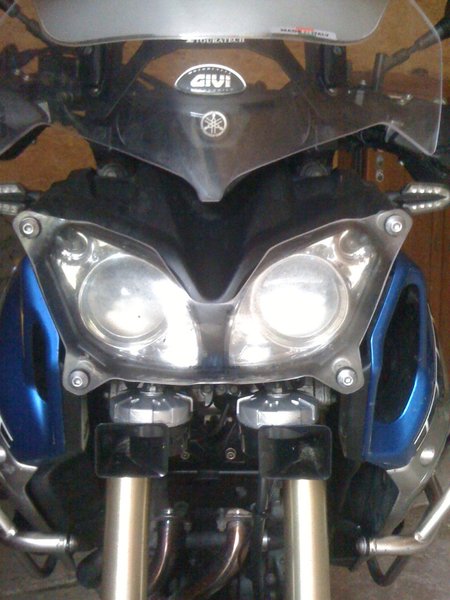

Petrus 1
Re: Hupe austauschen
Beitrag von Petrus 1 »
Ich hab die:
http://www.ilmotorsport.de/shop/article ... 74a75c1f19
Die macht aber mal richtig Krach! hatte ich seinerzeit auch mal lange an meinem MX 5.
Billig, aber sehr gut u. effektiv!
Das Chromgedönse und die roten Kappen kann man abmachen, dann sind die unauffällig schwarz.
Montiert habe ich die links unten:
