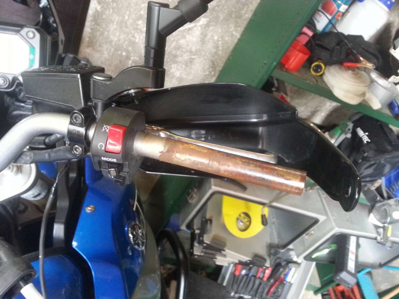

Re: Gasgriff ging schwer / Rost
hi,
so siehts nach 2 Jahren mit viel Regen aber keinem Winterbetrieb aus ...
Man erkennt schön wie weit der Lenker lackiert ist.
heut mal entrostet/lackiert und eingefettet nachdem sich da nix mehr bewegen wollt
lg
Andi
lg
Andi
