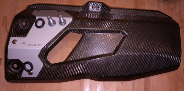

Re: Montage TT-Auspuffblende
Irgendwas kommt mir da komisch vor. Die obere Befestigung ist kein Problem, O-Ring und Hülse passen wunderbar.
Die beiden vorderen Befestigungen erschließen sich mir aber nicht. Die originalen O-Ringe sind definitiv zu groß, haben auch jeweils keine Hülse. Verstehe ich was falsch, oder fehlen mir da Hülsen?
Ich glaube bei der Touratechblende ist die Befestigung der vorderen Schrauben anders. Die original O Ringe kannst/musst du weg lassen und einfach nur die Schrauben rein drehen. Ich meine mich zu erinnern das ich damals die Löcher noch etwas mit der Pfeile anpassen musste, da es nicht 100% passte.
Das dachte ich auch schon. Mit Haltegummis geht da niemals eine Schraube in der Größe durch. Gut. Also geh ich mal davon aus, dass sich da nix mangels Dämpfung kaputtvibriert? Passiert an anderen Teilen ja nun auch nicht.
Ja, so ganz gut passt das leider wirklich nicht. Kann ich an die Löcher einfach mit einer Rundfeile rangehen, oder muss ich was beachten, bei Carbon?
Die Auspuffblende hat leider auch Kontakt mit dem großen Plastikteil, auf dem der hintere Sitz und die Haltegriffe montiert sind. Da ich die originale Auspuffblende nie montiert hatte, weiß ich jetzt leider nicht, ob das da genauso wäre oder ob einfach die Passung vom TT-Teil weniger gut ist.

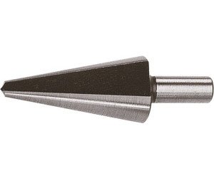

Habe die Löcher auf 12 mm aufgebohrt und anschließend mit einer Lochfräse vergrößert.
Bei deinem Bild fehlt noch ein Gummi, ist wohl am Motorrad.
