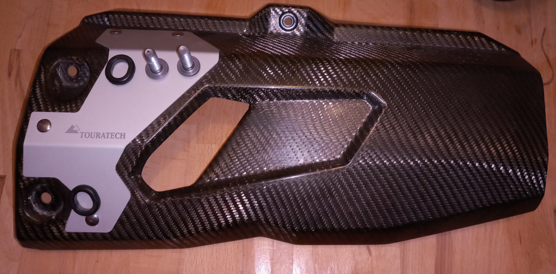

Ich hab mir über's Forum vor einer Weile die Touratech-Auspuffblende besorgt. Nun frage ich mich, wie das mit der Montage ist. Die Originalblende hat ja nun quasi Gummihülsen, in denen die Halteschrauben sitzen. Kann/muss ich die da rausfriemeln und übernehmen, oder ist das unnötig?

Ja genau diese Gummihülsen in denen die Halteschrauben sitzen kannst (musst) du einfach rausfrimmeln und dann in die Touratech Blende einsetzen.

Irgendwas kommt mir da komisch vor. Die obere Befestigung ist kein Problem, O-Ring und Hülse passen wunderbar.
Die beiden vorderen Befestigungen erschließen sich mir aber nicht. Die originalen O-Ringe sind definitiv zu groß, haben auch jeweils keine Hülse. Verstehe ich was falsch, oder fehlen mir da Hülsen?

Ich glaube bei der Touratechblende ist die Befestigung der vorderen Schrauben anders. Die original O Ringe kannst/musst du weg lassen und einfach nur die Schrauben rein drehen. Ich meine mich zu erinnern das ich damals die Löcher noch etwas mit der Pfeile anpassen musste, da es nicht 100% passte.

Das dachte ich auch schon. Mit Haltegummis geht da niemals eine Schraube in der Größe durch. Gut. Also geh ich mal davon aus, dass sich da nix mangels Dämpfung kaputtvibriert? Passiert an anderen Teilen ja nun auch nicht.

Ja, so ganz gut passt das leider wirklich nicht. Kann ich an die Löcher einfach mit einer Rundfeile rangehen, oder muss ich was beachten, bei Carbon?
Die Auspuffblende hat leider auch Kontakt mit dem großen Plastikteil, auf dem der hintere Sitz und die Haltegriffe montiert sind. Da ich die originale Auspuffblende nie montiert hatte, weiß ich jetzt leider nicht, ob das da genauso wäre oder ob einfach die Passung vom TT-Teil weniger gut ist.

Habe die Löcher auf 12 mm aufgebohrt und anschließend mit einer Lochfräse vergrößert.
Bei deinem Bild fehlt noch ein Gummi, ist wohl am Motorrad.
Ein wenig handwerkliches Geschick sollte man haben, dann klappts.
