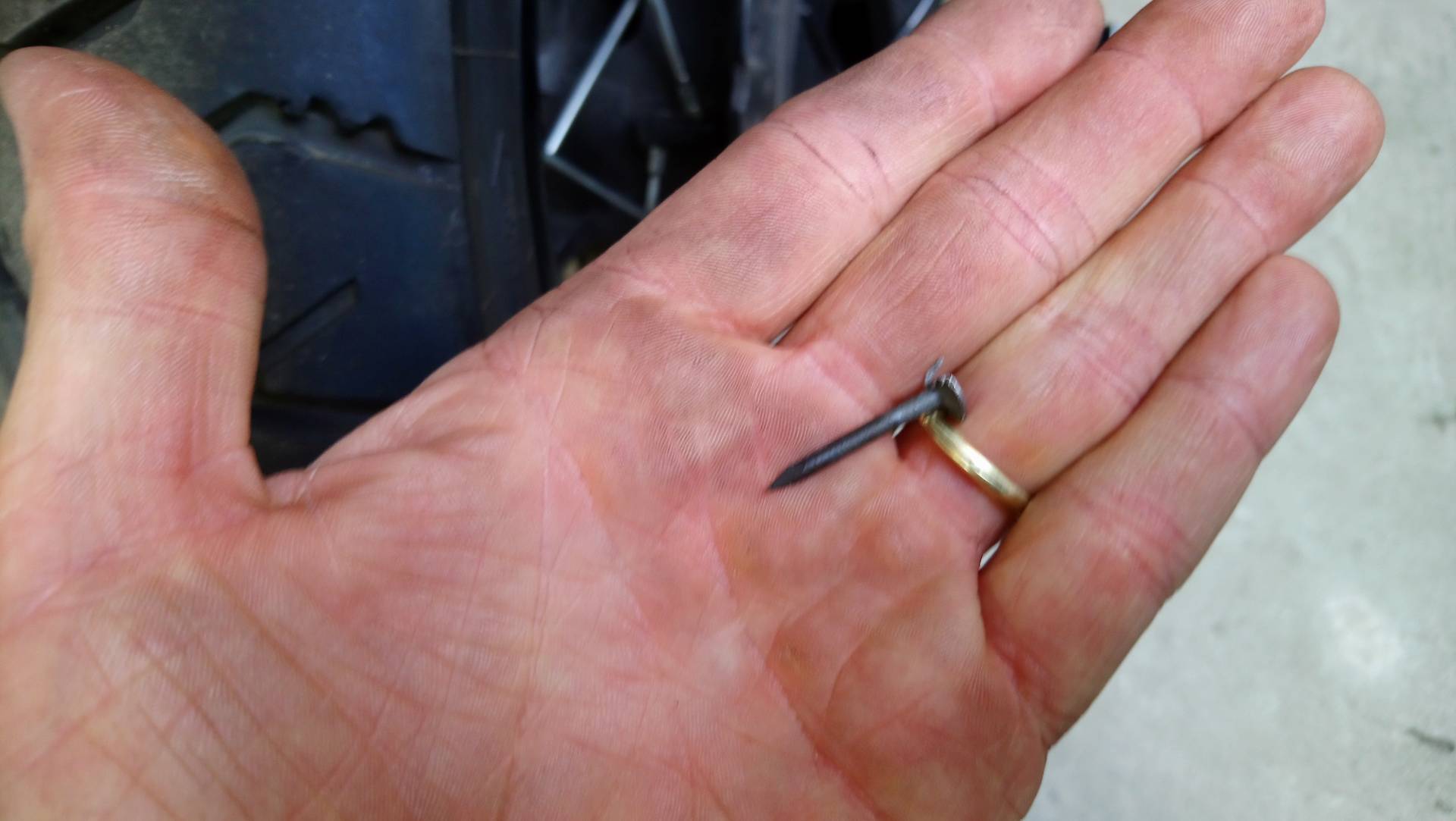

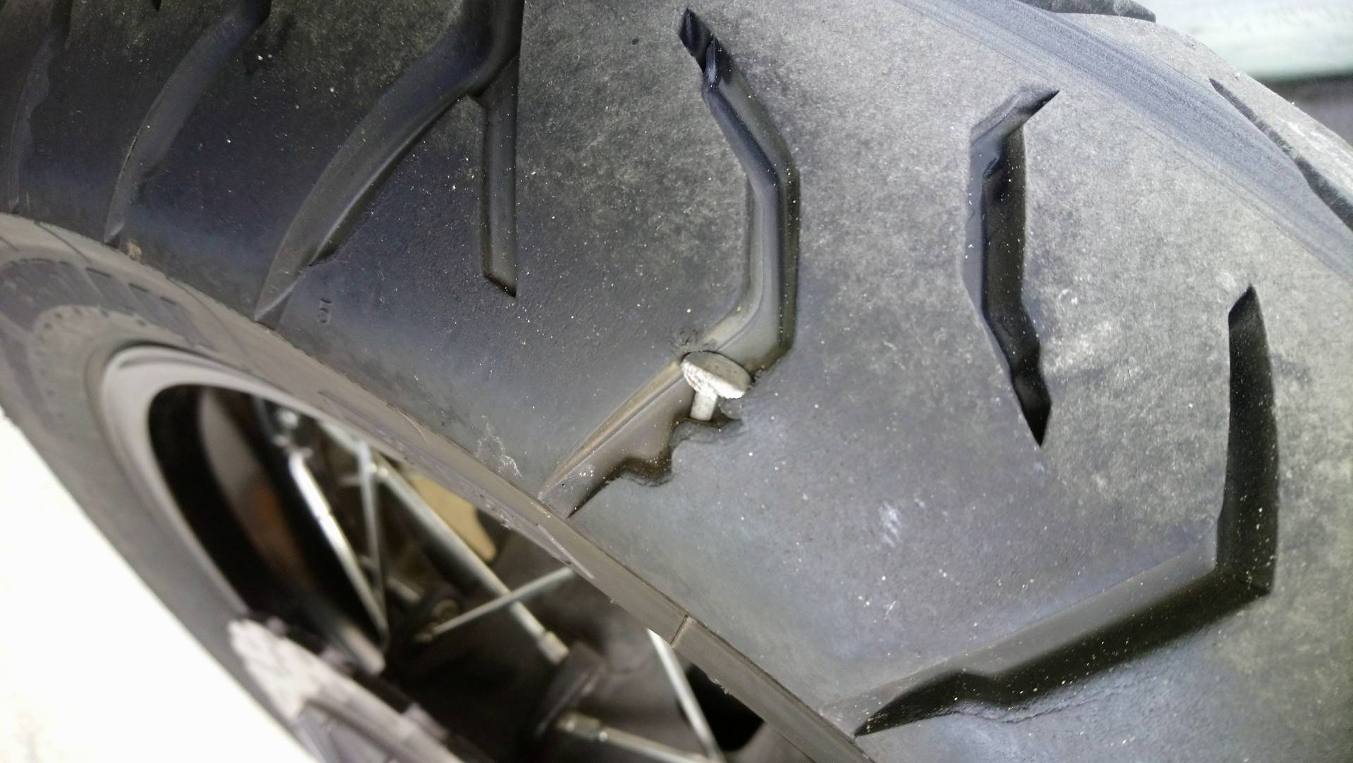

hab mir einen schönen Nagel eingefahren. Steckte eher nach außen zeigend, bis jetzt kein Luftverlust. Reifen hat erst 700km.

Was meint ihr, weiterfahren oder sicherheitshalber tauschen?

Da ja kein Luftverlust auftritt, ist der Nagel auch nicht ganz eingedrungen. Hier ist ordentliches Flicken m. E. gar nicht möglich, da hierzu der Einstichkanal komplett durchgehend aufgerieben werden muss, um von innen nach außen einen Vulkanisierpilz durchziehen zu können.
Was bleibt, ist ein Glücksspiel. Wie stark ist die Karkasse wirklich beschädigt worden? Niemand weiß das genau. Beim Auto hab' ich's in einem ähnlichen Fall mal erfolgreich drauf ankommen gelassen. Beim Zweirad allerdings wär's mir zu riskant.
