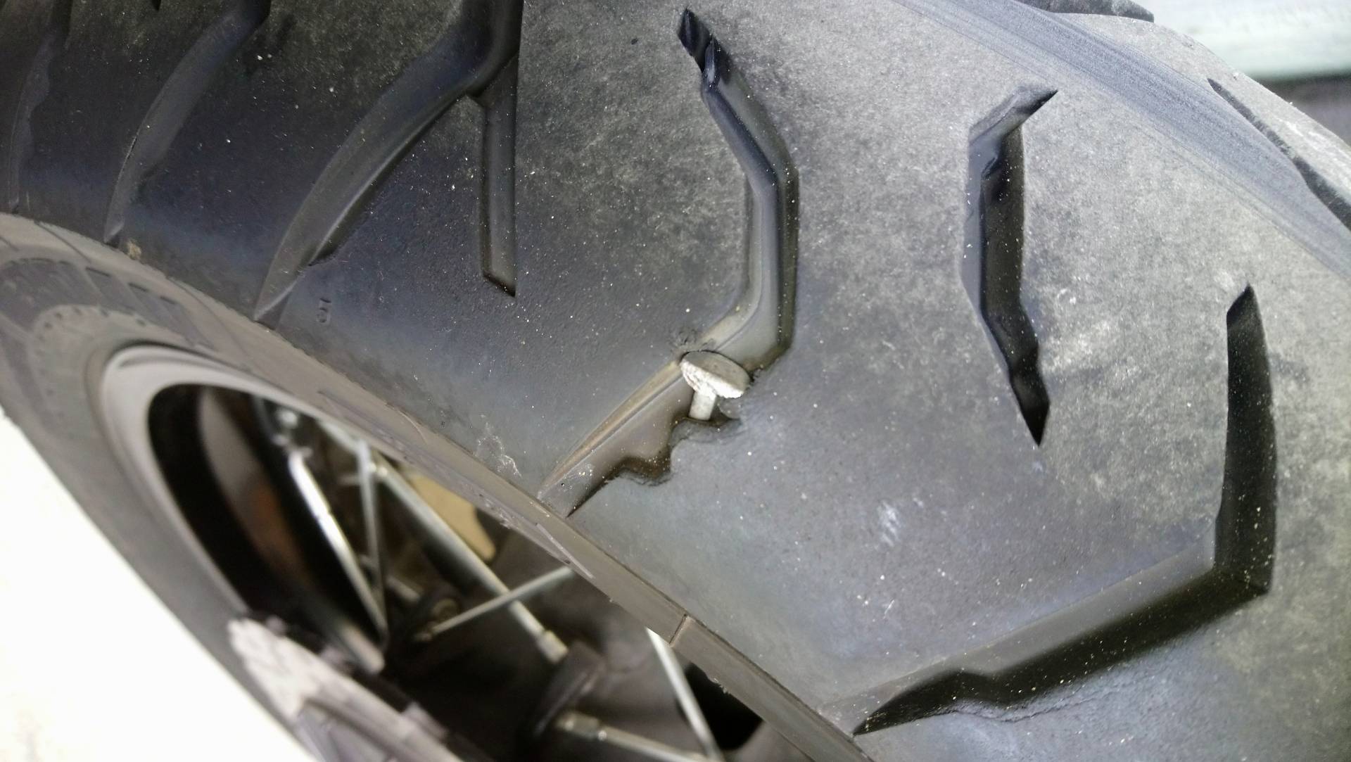

hab mir einen schönen Nagel eingefahren. Steckte eher nach außen zeigend, bis jetzt kein Luftverlust. Reifen hat erst 700km.
Im September steht eine Tour nach Österreich, Italien und Slowenien an, so Corona will.
Was meint ihr, weiterfahren oder sicherheitshalber tauschen?

Christof,
da werden sich wieder verschiedene Meinungen bilden.
Ich persönlich fahre eine Motorrad das viele Tausende Euronen gekostet hat und dann soll ich wegen einem Reifen für 150 Tacken das sparen anfangen.
Ich würde einen neuen Reifen aufziehen und mich nicht über 150 Euro ärgern.
Dann kann der Urlaub beruhigt anfangen.

Ich hatte ja vor einiger Zeit das gleiche Problem wie du. Habe mich für Reifenflicken entschieden und fahre damit jetzt schon gute 3000km . Beim Auto hatte ich damit gute Erfahrungen gemacht. Sicherlich war eine gewisse Unsicherheit in der ersten Zeit, als ich
mit der ST unterwegs war. Aber wie schon von anderen erwähnt, muss das jeder mit sich selber ausmache

Da ja kein Luftverlust auftritt, ist der Nagel auch nicht ganz eingedrungen. Hier ist ordentliches Flicken m. E. gar nicht möglich, da hierzu der Einstichkanal komplett durchgehend aufgerieben werden muss, um von innen nach außen einen Vulkanisierpilz durchziehen zu können.
Was bleibt, ist ein Glücksspiel. Wie stark ist die Karkasse wirklich beschädigt worden? Niemand weiß das genau. Beim Auto hab' ich's in einem ähnlichen Fall mal erfolgreich drauf ankommen gelassen. Beim Zweirad allerdings wär's mir zu riskant.

Bei Reifen und Bremsen sollte es keine Frage sein, was zu tun ist.
Sollen die Sparfüchse sparen.

Auf jedenfall tauschen, das ist Sparen am falschen Ende.

Danke euch für die klaren Antworten, Reifen wird getauscht.

Tröste dich - meinen ersten Reifen konnte ich wegen Nagel nach 230 km entsorgen. Zwei Reifenhändler sagten mir, das Motorradreifen in der Geschwindigkeitsklasse nicht geflickt werden dürfen.
