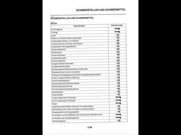

Laut Wartungs Buch auf Seite 2-30 steht, Innerfläche und Kontaktflächen der Drehmoment Dämpfernocken, und bei des Antriebskegelrads,
soll geschmiert werden mit Molybdändisulfidfett.

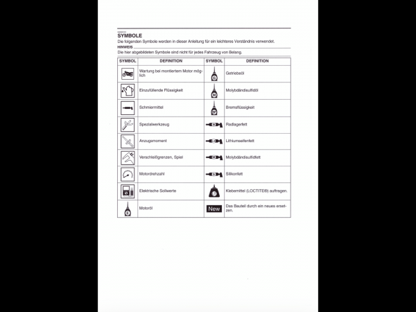

Sehe Bilder.

Dieser Post ist richtig. Mein voriger Post ist falschMaurice hat geschrieben: Do 14. Mai 2020, 20:08 Laut Wartungs Buch auf Seite 2-30 steht, Innerfläche und Kontaktflächen der Drehmoment Dämpfernocken, und bei des Antriebskegelrads,
