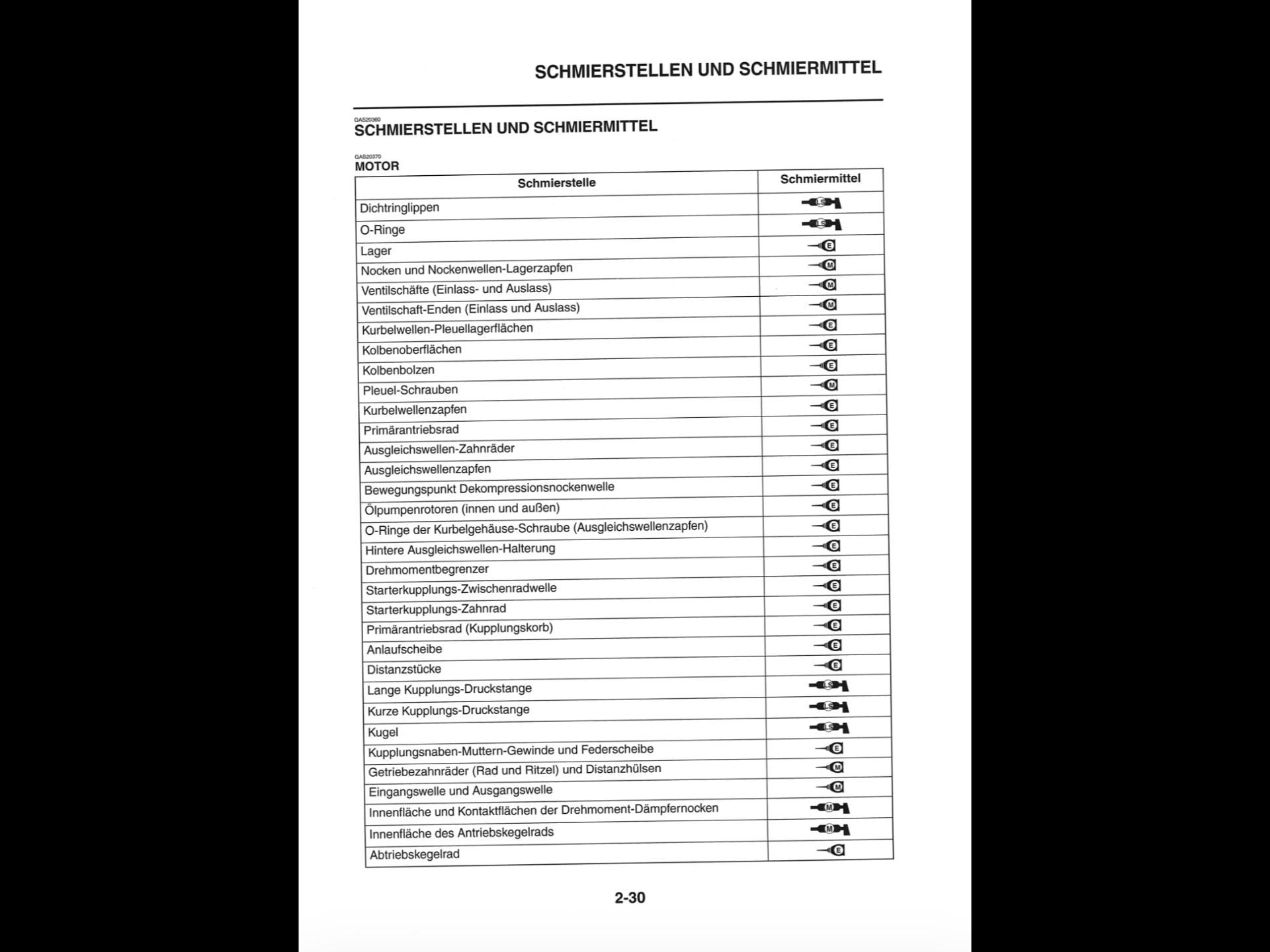

Laut Wartungs Buch auf Seite 2-30 steht, Innerfläche und Kontaktflächen der Drehmoment Dämpfernocken, und bei des Antriebskegelrads,
soll geschmiert werden mit Molybdändisulfidfett.

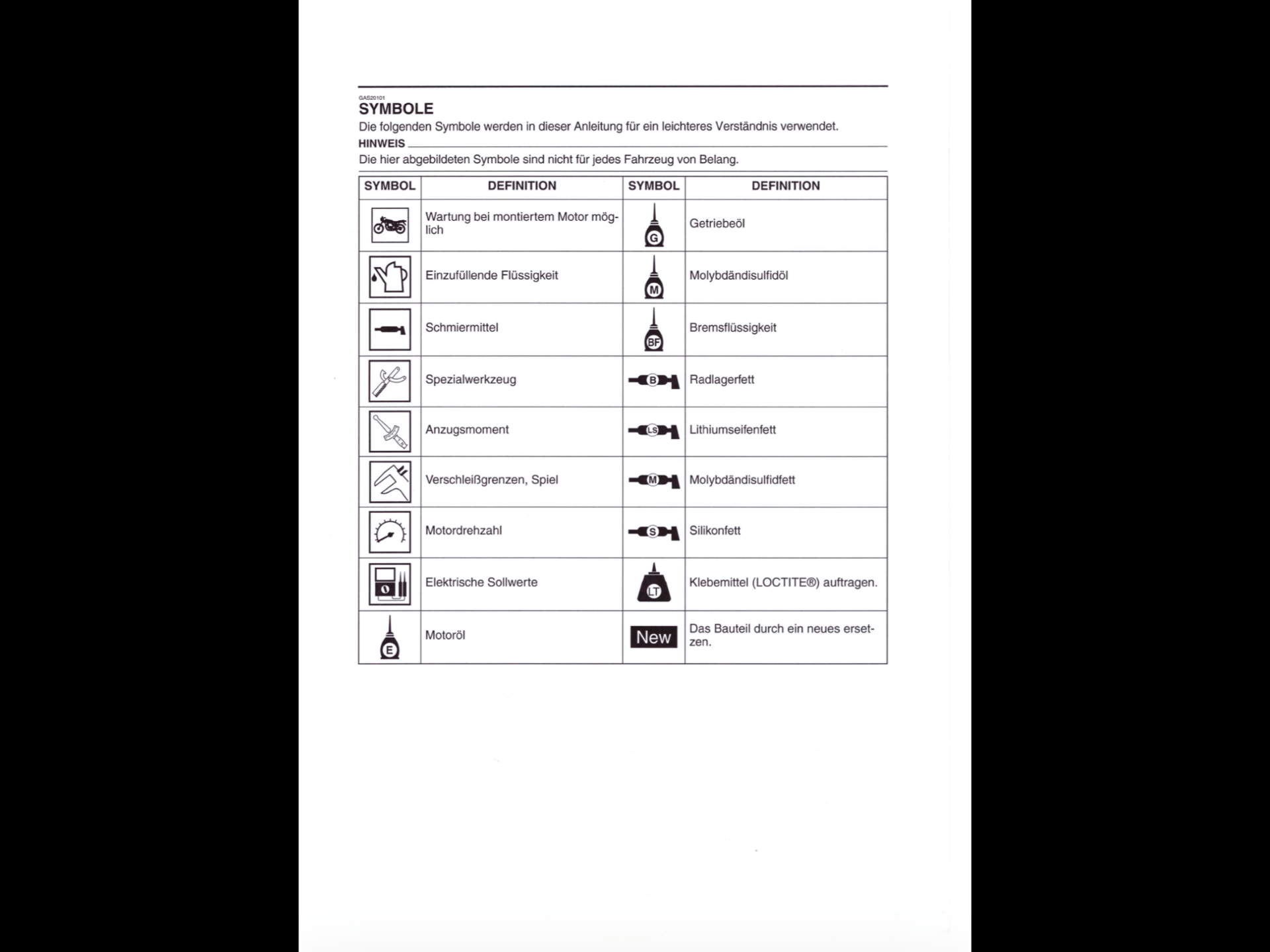

Sehe Bilder.

Maurice hat geschrieben: Do 14. Mai 2020, 20:08 Laut Wartungs Buch auf Seite 2-30 steht, Innerfläche und Kontaktflächen der Drehmoment Dämpfernocken, und bei des Antriebskegelrads,
Dieser Post ist richtig. Mein voriger Post ist falsch :daumen_ab: ; ich hatte die Seite 4-109 auf dem Radar. Aber ist auf der anderen Seite des Tellerrads, wenn man den Kardan zerlegt. Sorry.
