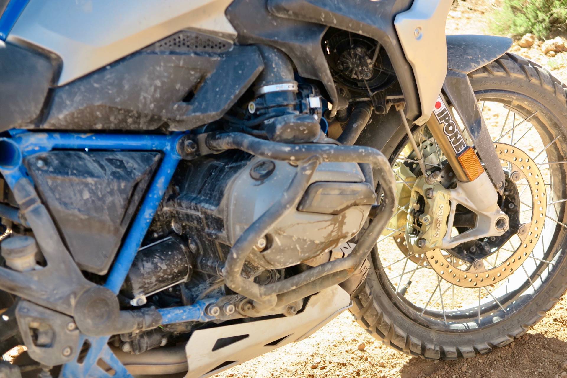

Ich bin manches Grobschottrige mit der :xt12: gefahren, ob sie besser oder schlechter für Umschmeisser als die GS geeignet ist, kann ich nicht beurteilen. Ich hatte nur einen Umfaller auf der Ligurischen und da hat der serienmässige Motorschutzbügel von Yamaha gereicht.
Vor 2 Jahren in Marokko waren wir in einer Gruppe mit Leihmotorrädern mit hohem Pistenanteil unterwegs, BMW 650 Sertao (u.a. ich), 800er und ein paar 12 GSen.
Zwei GS hatten Stürze und trotz Sturzbügel haben bei beiden dann die Ventildeckel geleckt.
Mit der :xt12: geht einiges, passende Reifen vorausgesetzt, aber bei anstrengenderen Strecken (z.B. Denzelwertung 4 und höher) wirds richtig Arbeit und macht nicht soviel Spass. Und wenn der Schotter, Sand oder die Spurrillen/Löcher tiefer werden sind 21" Vorderräder auch stabiler.
Deshalb bin ich in den letzten Jahren Gröberes hauptsächlich mit F650GS Dakar und seit letztem August mit Tenere 700 gefahren.

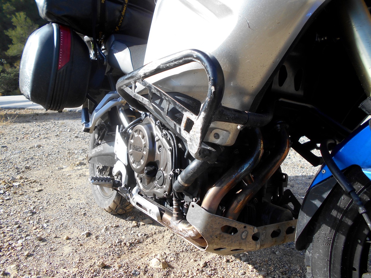

wegen Deiner Frage zu den Sturzbügeln, meine haben sich grandios bewährt.
Glaube die Probleme gab es mit einem Model das auch einen Bügel hoch zum Cockpit hatte, dort mit einer Befestigung. So wurde wohl Kraft über diese eingeleitet was teilweise zum Bruch der Verkleidungshalterung geführt hat. Oder so ähnlich...
Finde übrigens die XT sehr stabil gebaut.
