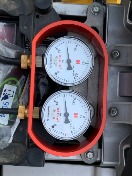

Uhren habe ich mir 2018 angeschafft und da auch direkt die Nebenluft-Leerlaufschraube weiter auf gedreht.Zoekende hat geschrieben: Sa 15. Apr 2023, 08:48 Viberationen komt auch durch nicht good sincroniseren, haben sie das al gemacht?
2021 hab ich mal schlecht synchronisiert und da waren die feinen Vibrationen schon in geringer Drehzahl vorhanden.
Auf der Autobahn bin ich freiwillig nicht schneller als 105km/h gefahren.
Bin dann noch mal ran und danach war es besser.
Am besten und genausten geht es wohl mit digitalen Uhren.
Die die ich habe sind schon schwierig zueinander genau abzustimmen, ist halt fummelig und dauert.
Ich möchte auch keine Diskussion auslösen das man sein Motorrad in die Werkstatt bringen sollte.
Ich will das selber machen und da habe ich meine Gründe.
Vielleicht muss ich noch mal Geld in die Hand nehmen und auf digitale Uhren umsteigen.
Vielleicht 1x in der Werkstatt mit digitalen Uhren einstellen lassen und gucken ob sich was geändert hat und ob es einen Unterschied zu den analogen Uhren festzustellen ist.
Vibrationen vom Motor gibt es bei der XT ja verschiedene, in geringer Drehzahl um die Kurve und den Berg hoch dann Vollgas, da rüttelt und schüttelt es sich und geht vorwärts
4200 1/min und mehr konstant auf der Autobahn und es kribbelt ggf. an den Fingern, Fußrasten und Po.
Wenn man denkt der "Arsch" schläft einem von sitzen ein, falsch, kommt von den feinen Vibrationen.
Bei der DP04/07 ist das mit dem Entkoppelten Lenker besser gelöst und die Hände bekommen nicht so viel ab.
Vielleicht wollten daher auch einige den SW Motech Nonshock Lenker an der DP01 haben?
Dann sind bei mir noch Fußrasten Touratech Works verbaut, die haben keine Gummiauflage und die feinen Vibrationen werden schön an die Füße weitergegeben.
Aber testet mal selber, 6. Gang 130-140km/h und dann mal mit den Fingerkuppen am Rahmen Lenkkopflager fühlen.
Im KTM und Afrika Twin Forum habe ich aber auch von feinen Vibrationen gelesen.
Gibt anscheinend feinfühlige Menschen die das stört.
Bisher störte es mich nur da ich dachte es wäre nicht richtig so und gleich zerlegt sich der Motor unter mir
Jetzt wo ich mir ziemlich sicher bin es gehört so, stört es mich weniger. Weg wäre besser aber es ist nun mal so.
Grüße basti

Lies dir mal alle Beiträge durch. Mit Vibrationen und Synchronisieren hatte das hier gar nichts zu tun.Zoekende hat geschrieben: Sa 15. Apr 2023, 08:48 Viberationen komt auch durch nicht good sincroniseren, haben sie das al gemacht?
Wenn eine Steuerkette überspringt, kann es nur am Spanner oder an einer gelängten Kette liegen. Evtl. die Sperrklinke im Spanner bzw die hier gezeigte Sperrvorrichtung. Warum und bei welcher Gelegenheit / Betriebszustand allerdings in diesem Fall hier Kette übergesprungen ist, ist ja noch nicht klar. Über den Zustand des Spanners und der Kette wissen wir leider nichts.Derhai hat geschrieben: Sa 15. Apr 2023, 10:08 Kann es nicht sein, dass aus irgendwelchen Gründen der Steuerkettenspanner ne Macke hat?

Welchen Vorteil sollten die bringenMr.L hat geschrieben: Sa 15. Apr 2023, 14:29 Vielleicht muss ich noch mal Geld in die Hand nehmen und auf digitale Uhren umsteigen.
Entweder die springen wie wild oder sind so stark gedämpft dass sie sehr träge sind.
