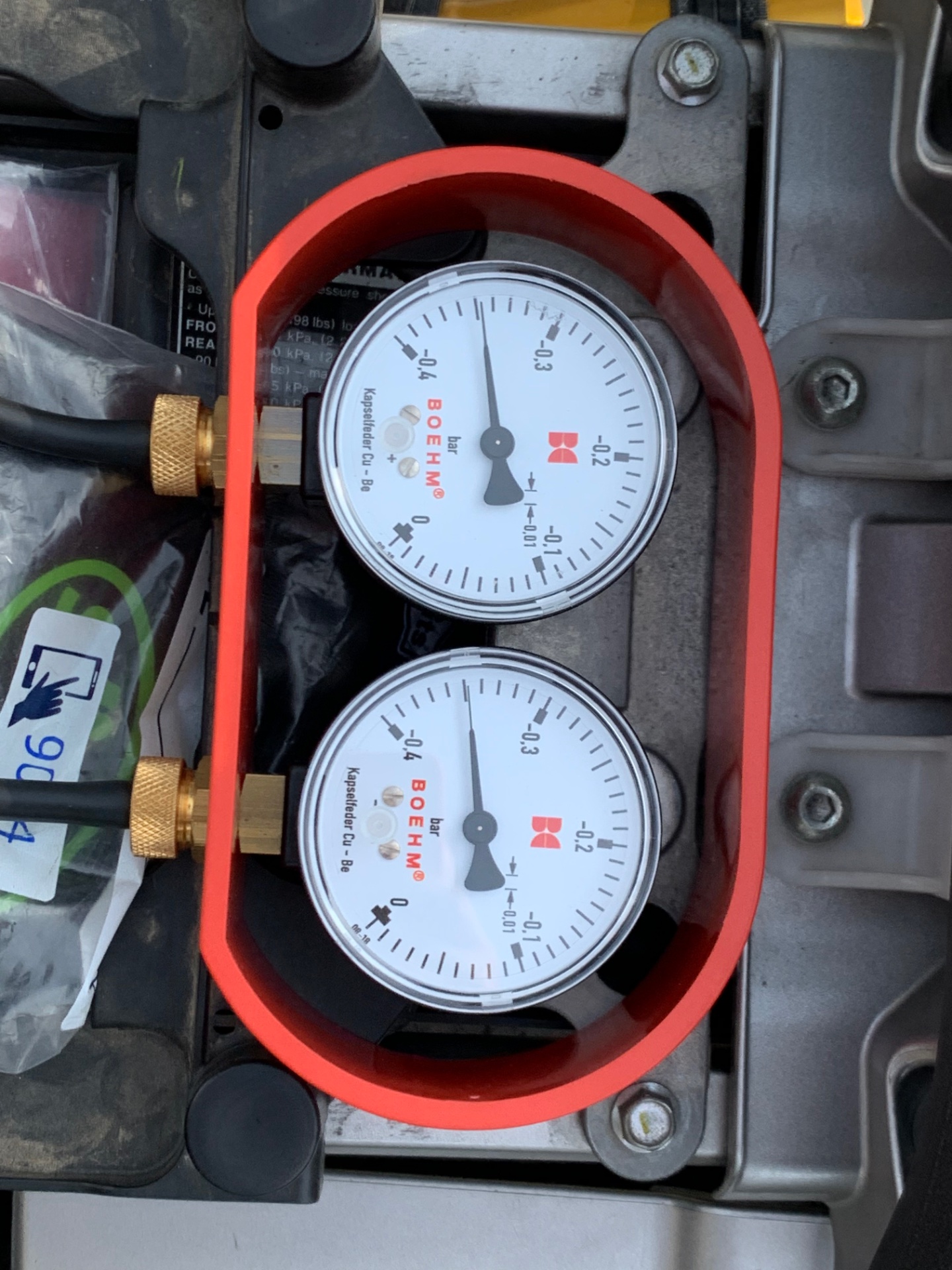

Zoekende hat geschrieben: Sa 15. Apr 2023, 08:48 Viberationen komt auch durch nicht good sincroniseren, haben sie das al gemacht?
Uhren habe ich mir 2018 angeschafft und da auch direkt die Nebenluft-Leerlaufschraube weiter auf gedreht.
2021 hab ich mal schlecht synchronisiert und da waren die feinen Vibrationen schon in geringer Drehzahl vorhanden.
Auf der Autobahn bin ich freiwillig nicht schneller als 105km/h gefahren.
Bin dann noch mal ran und danach war es besser.
Am besten und genausten geht es wohl mit digitalen Uhren.
Die die ich habe sind schon schwierig zueinander genau abzustimmen, ist halt fummelig und dauert.
Lies dir mal alle Beiträge durch. Mit Vibrationen und Synchronisieren hatte das hier gar nichts zu tun.

Mr.L hat geschrieben: Sa 15. Apr 2023, 14:29 Vielleicht muss ich noch mal Geld in die Hand nehmen und auf digitale Uhren umsteigen.
Welchen Vorteil sollten die bringen :denker:
Entweder die springen wie wild oder sind so stark gedämpft dass sie sehr träge sind.
