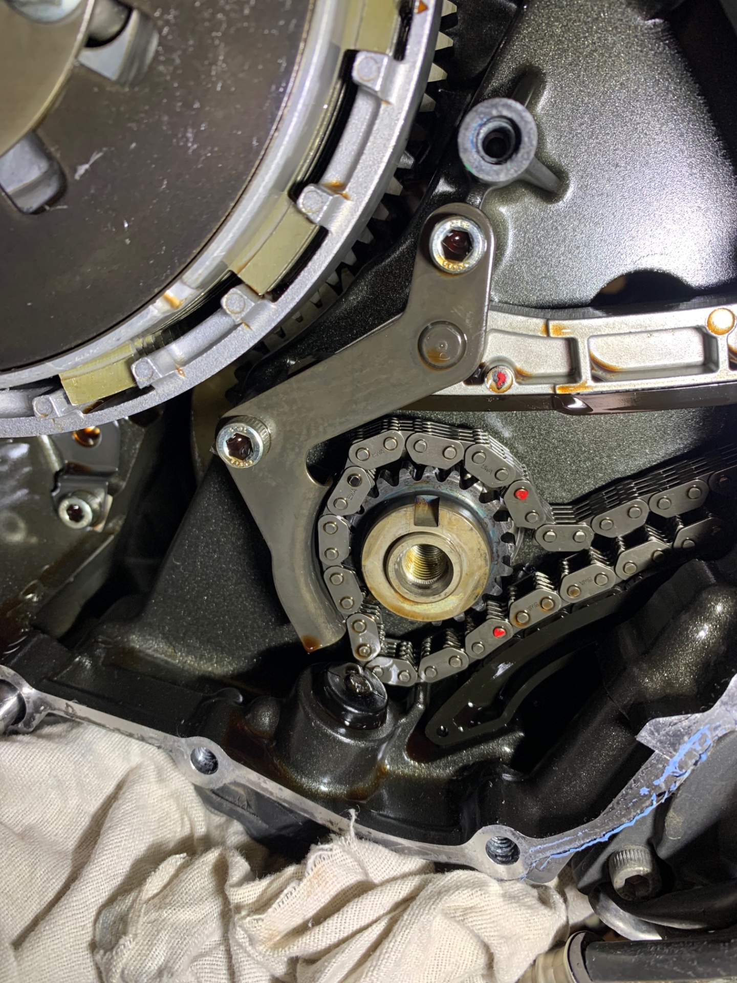

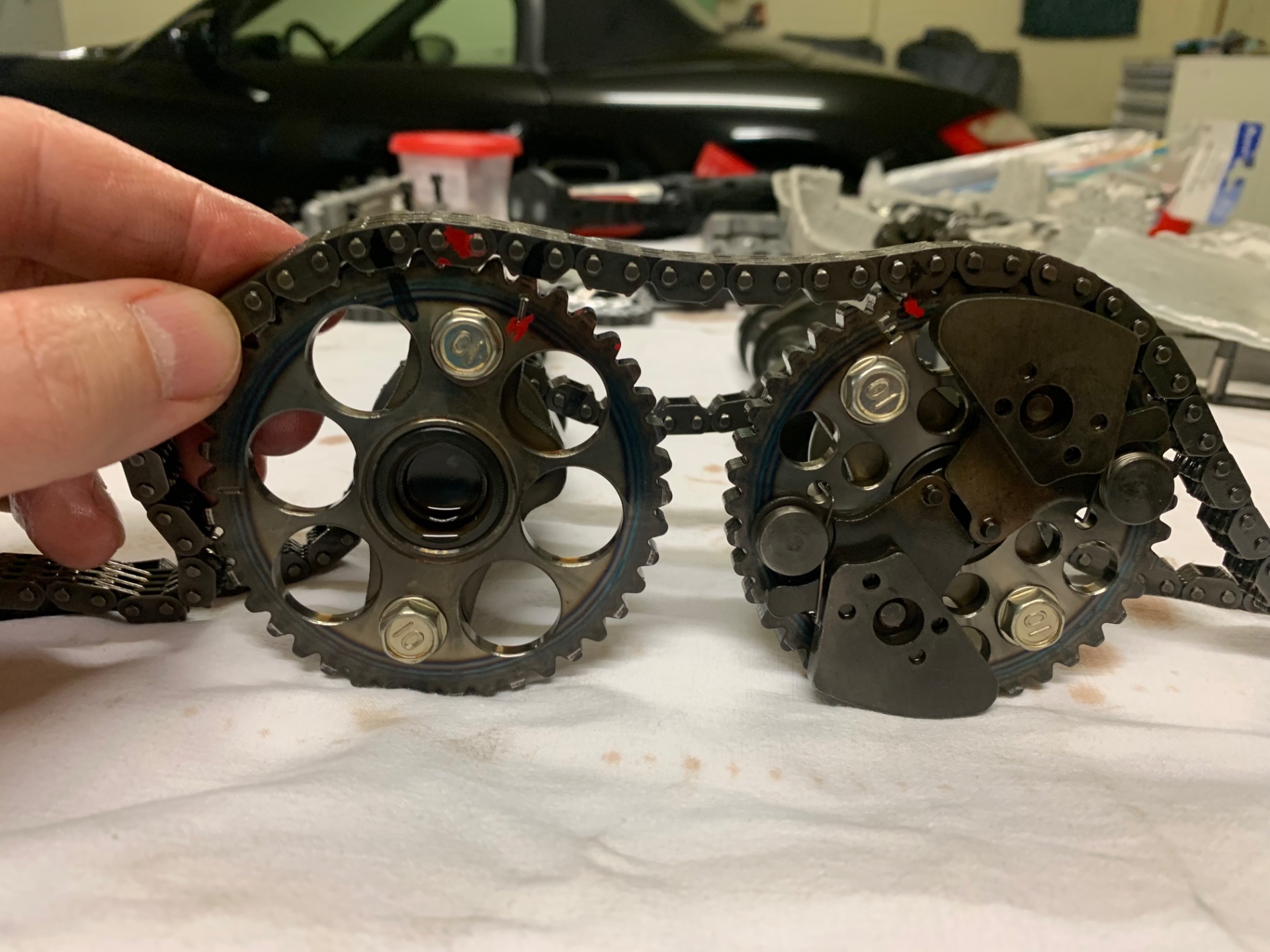

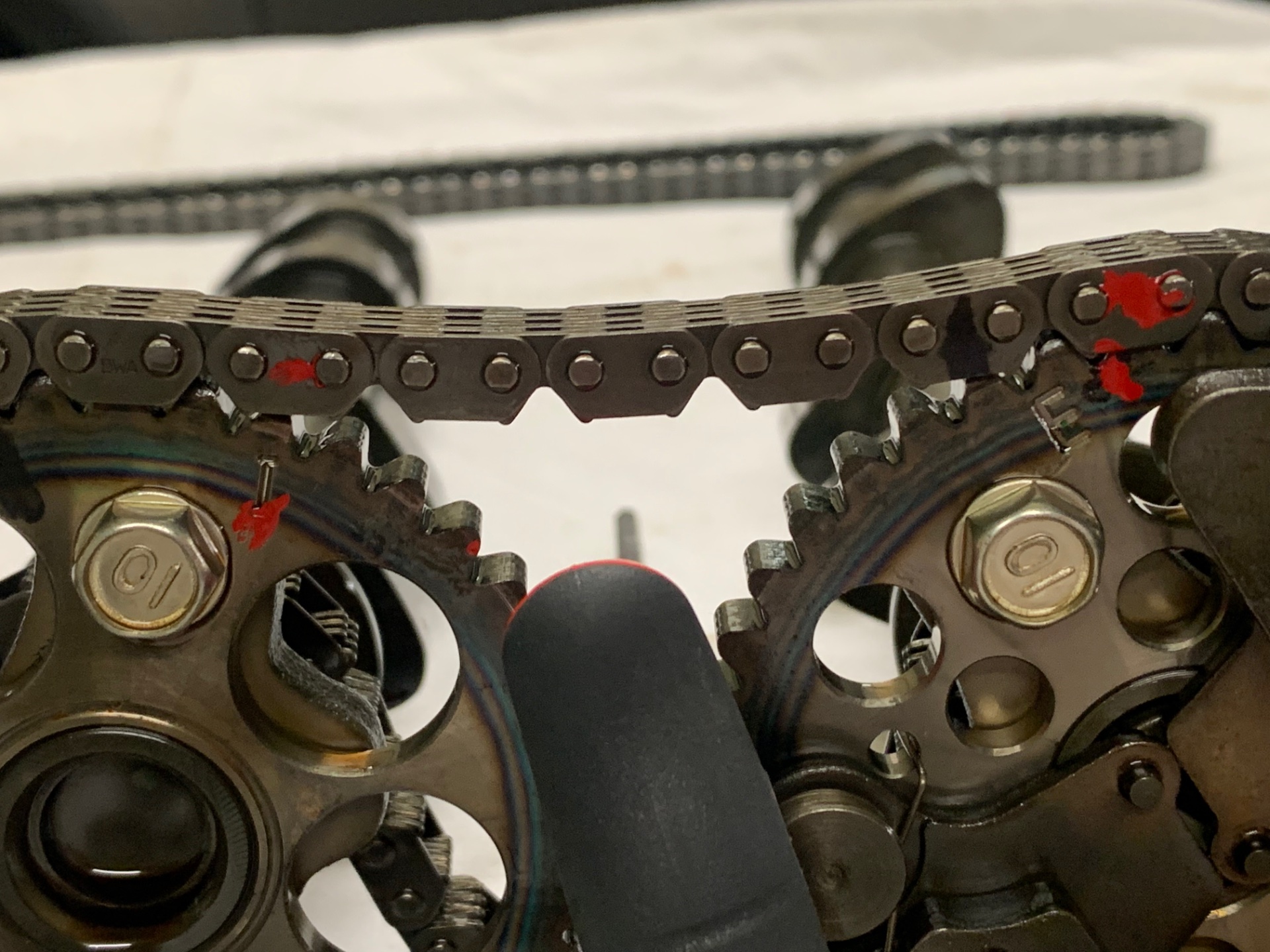

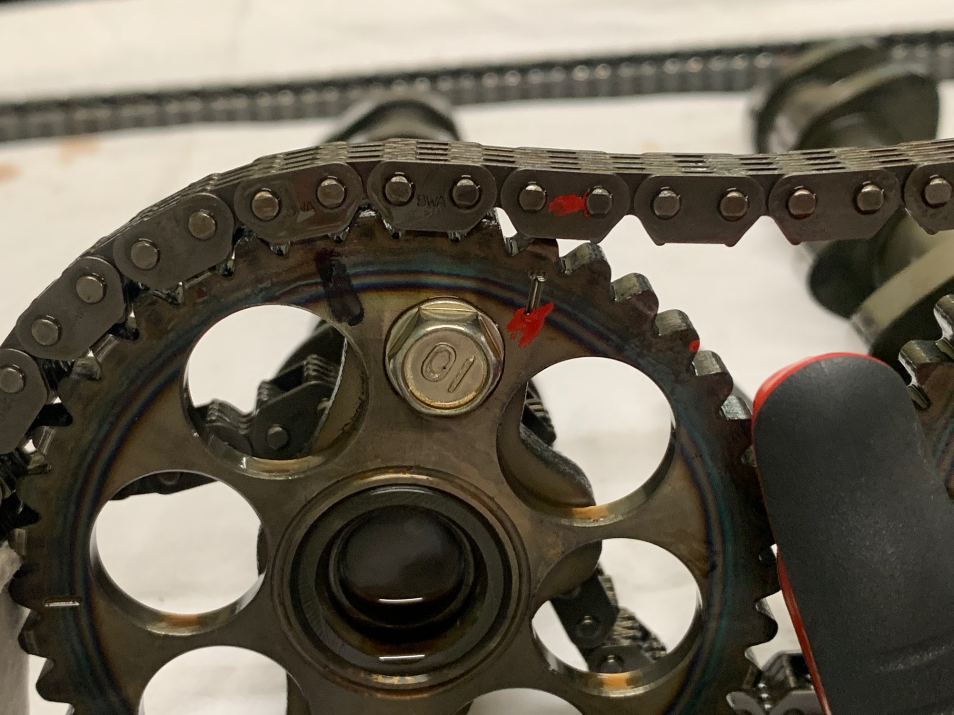

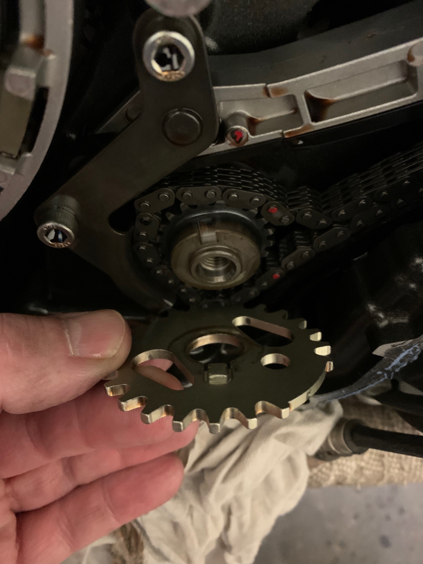

Exklusiv aus der TG

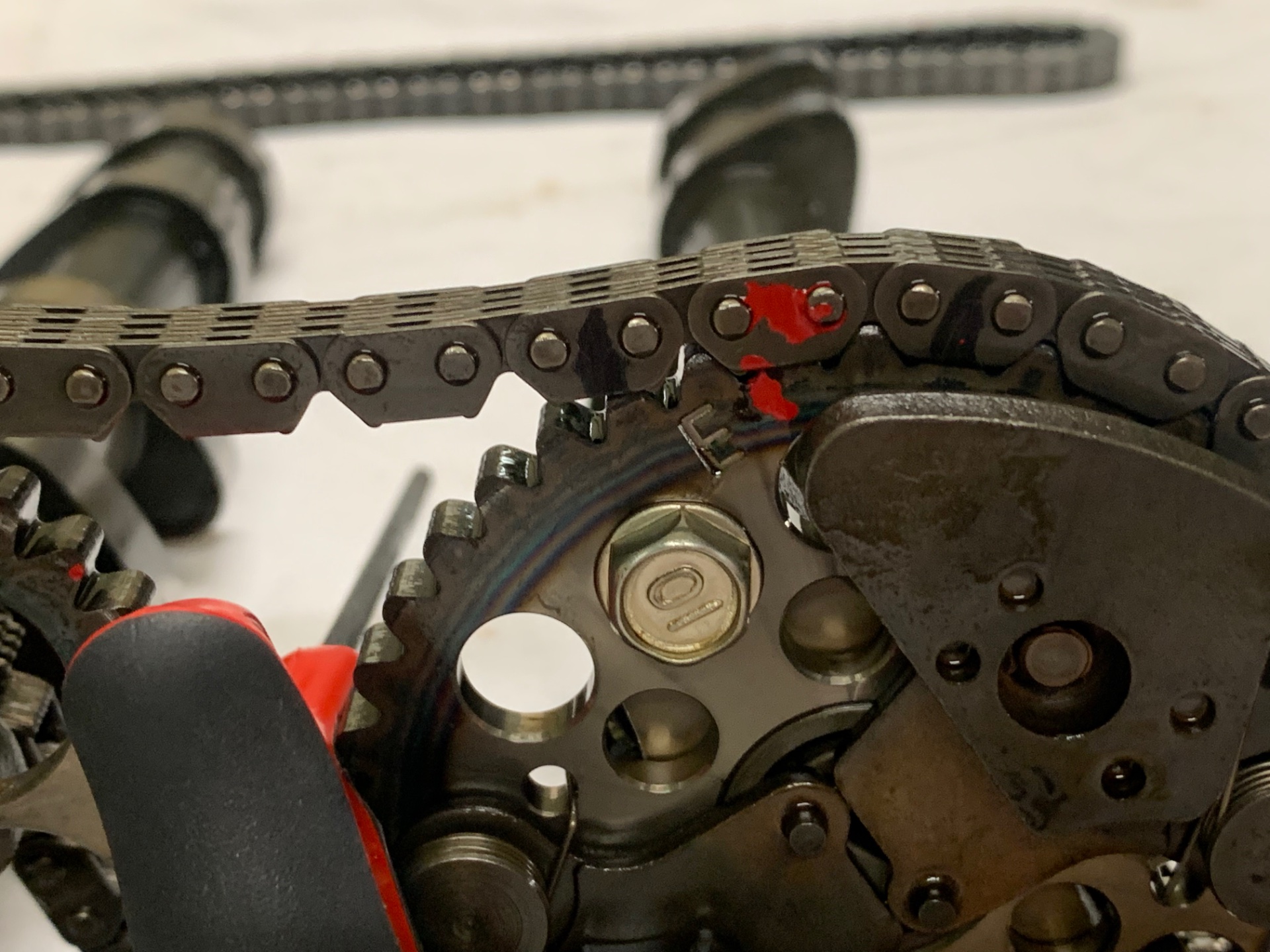

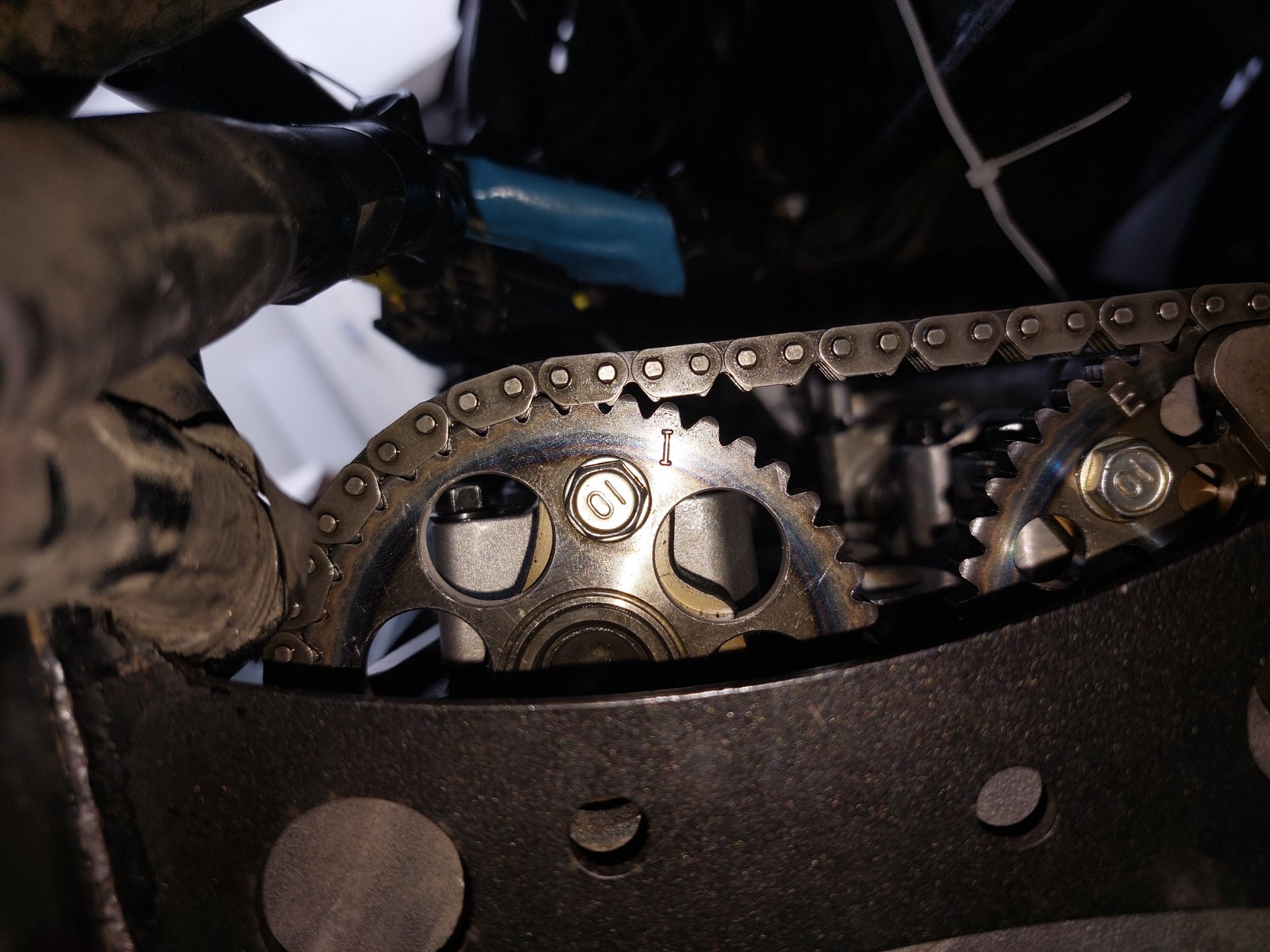

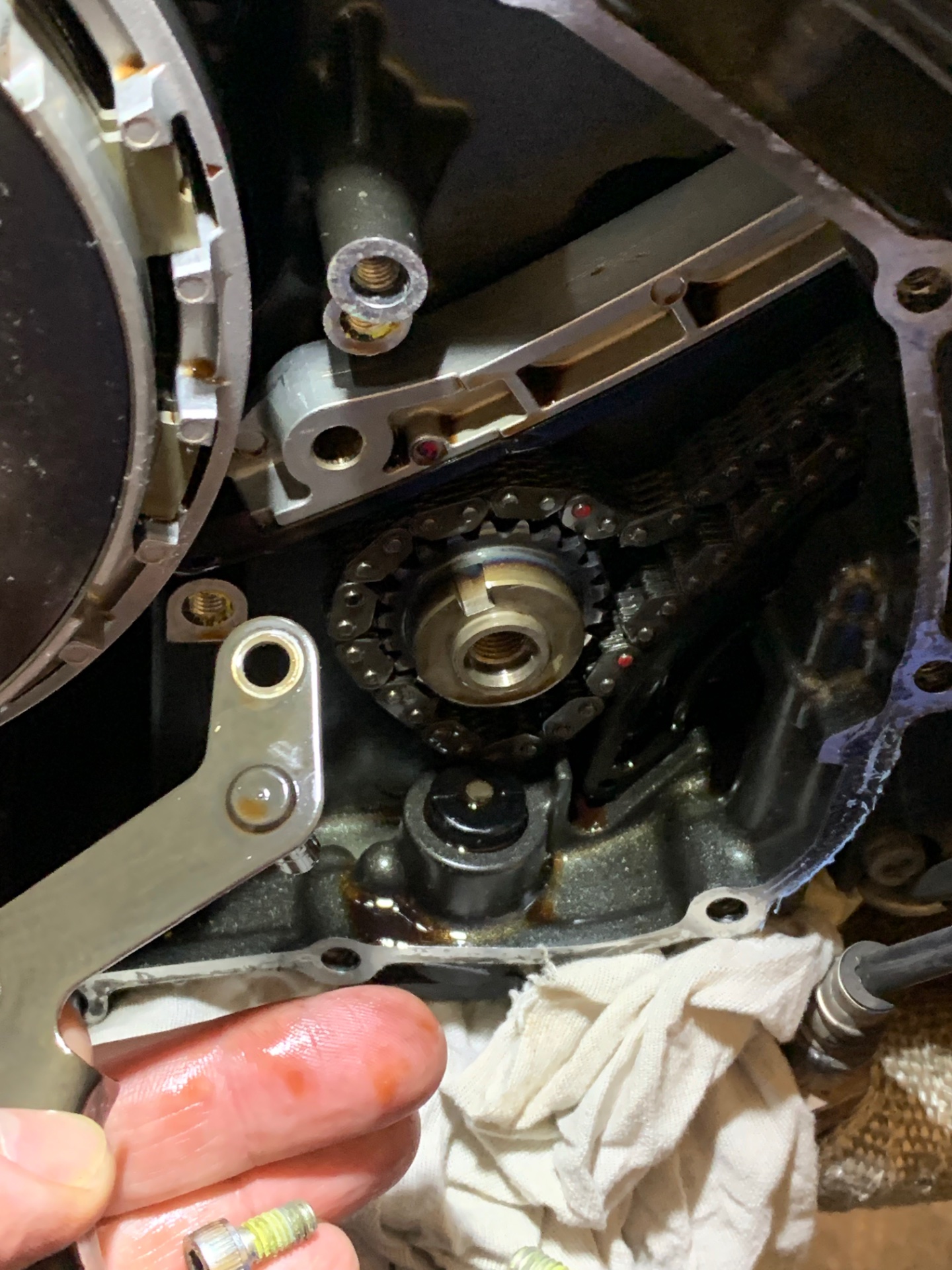

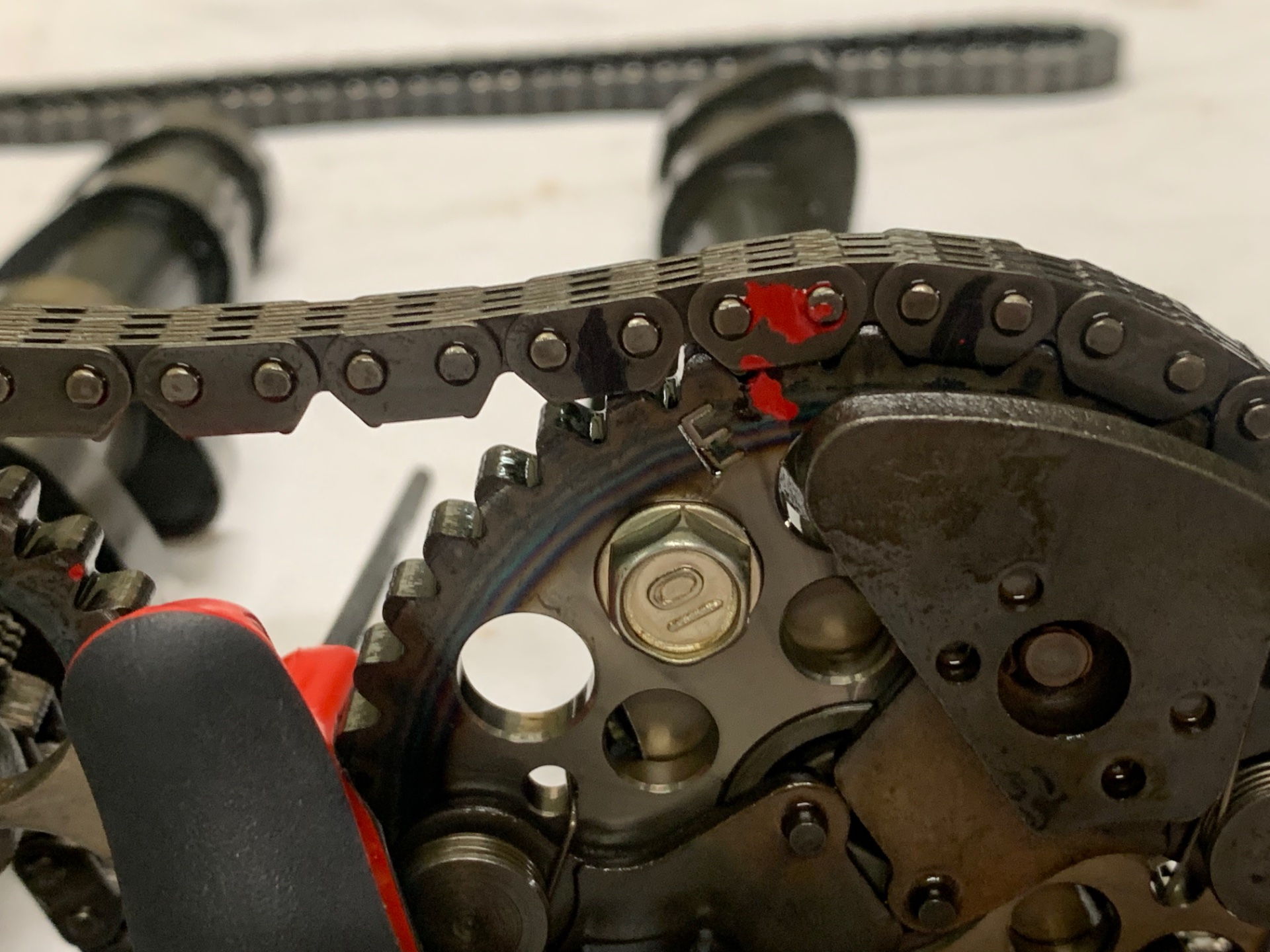

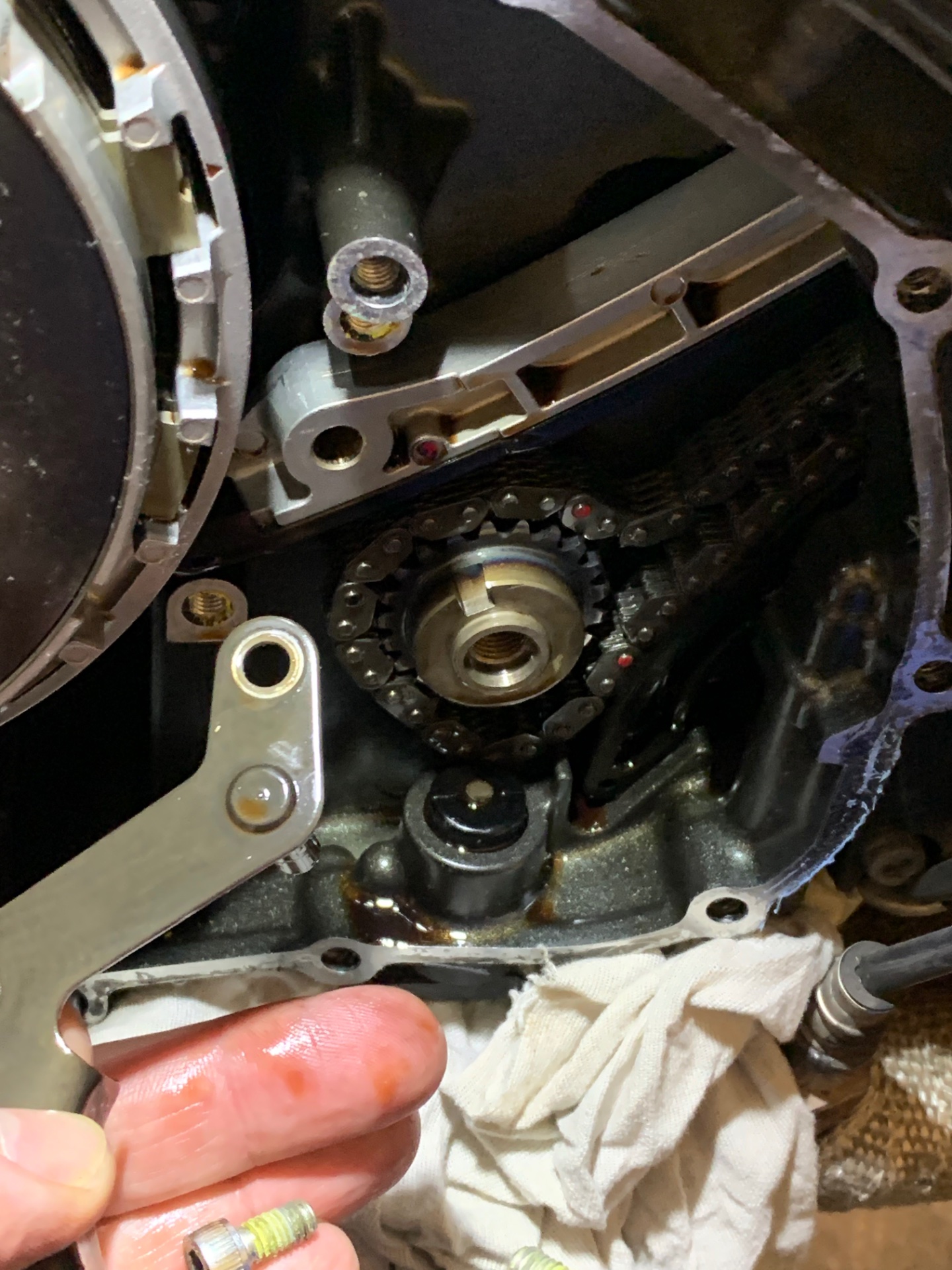

Die ersten beiden Bilder mit schwarzen Eddingstrich stammen aus 2018,
roter Lack aktuell.
Habe das nur noch mal abgeglichen.
Theoretisch sind es 4 1/2 Glieder.
roter Lack aktuell.

Re: Jetzt mache ich es mir selbst: Ventile einstellen
Super Bilder.
Passt schon mit 4,5 Gliedern bei der Zählweise von Yamaha.
Nu bin ich nur gespannt, wie das bei Dir beim Einbau aussehen wird.
Da habe ich ja die Herausforderung beim Überstülpen der Kette auf die Auslassnockenwelle, warum auch immer....
Wäre sehr nett, wenn Du dann davon berichten würdest.
Danke Dir!

So: mein Problem mit Zahn im falschen Glied ist gelöst.
Einem Bekannten gezeigt, er hatte die Lösung.
Steuerzeiten und Relationen von Nockenwellen u. Kurbelwelle passen ja, die Kette muss aber wohl irgendwann mal einen Zahn auf der Kurbelwelle gesrungen sein, entweder jetzt bei diesem Service (will ich nicht ausschliessen), oder vlt schon früher.
Ist auch nicht schlimm, der Abstand von 4,5 Gliedern stimmt ja trotzdem.
Dennoch werde ich es natürlich korrigieren, sonst stelle ich mir in 40.000 km wieder die Frage.....

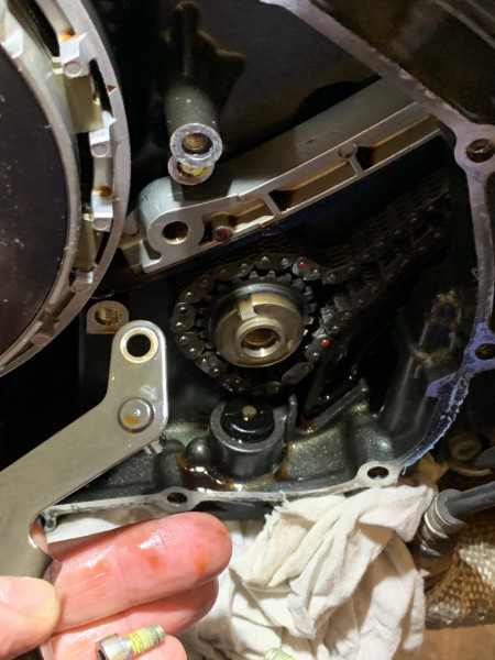

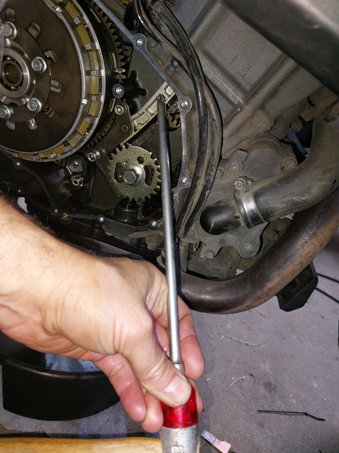

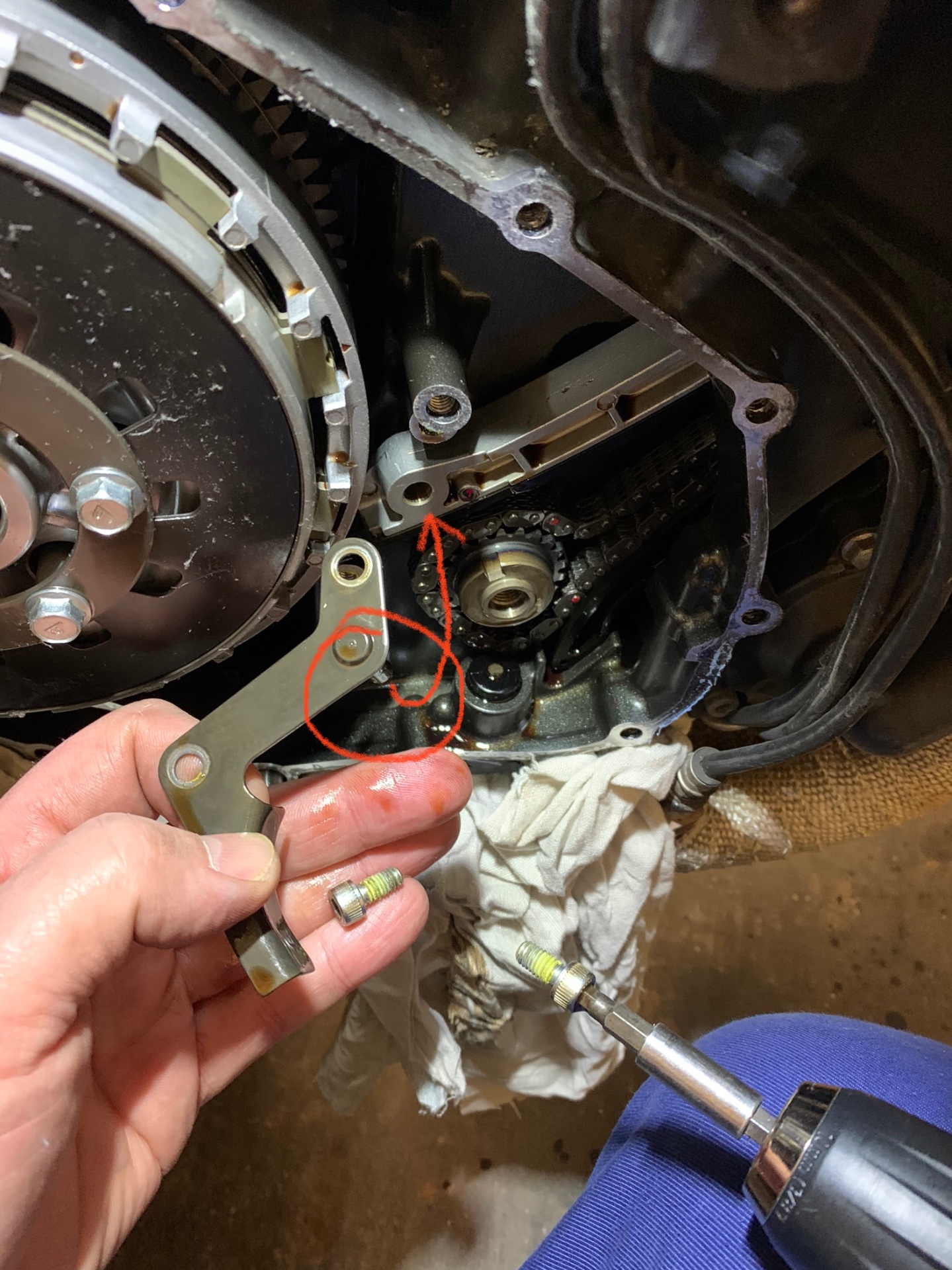

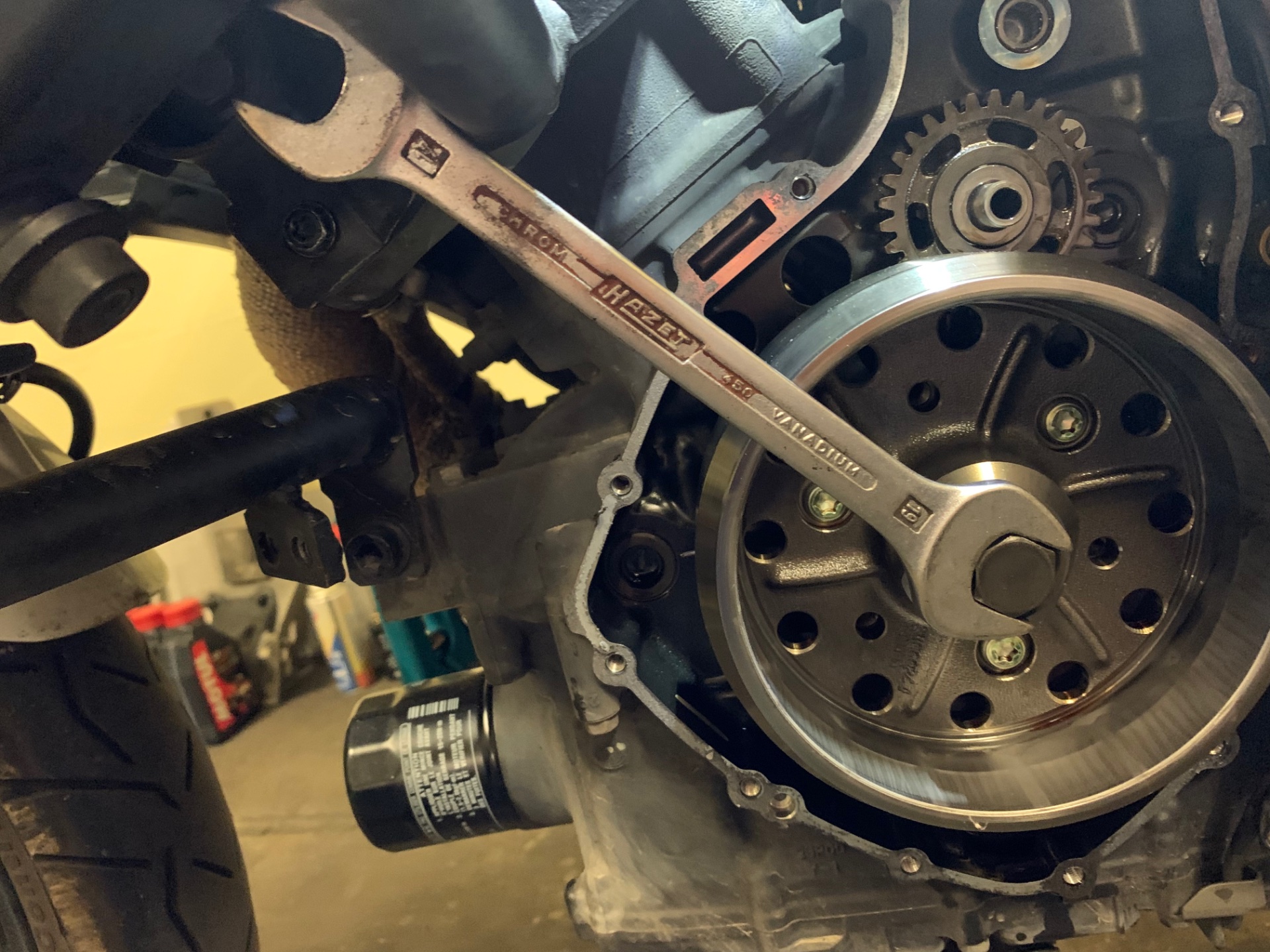

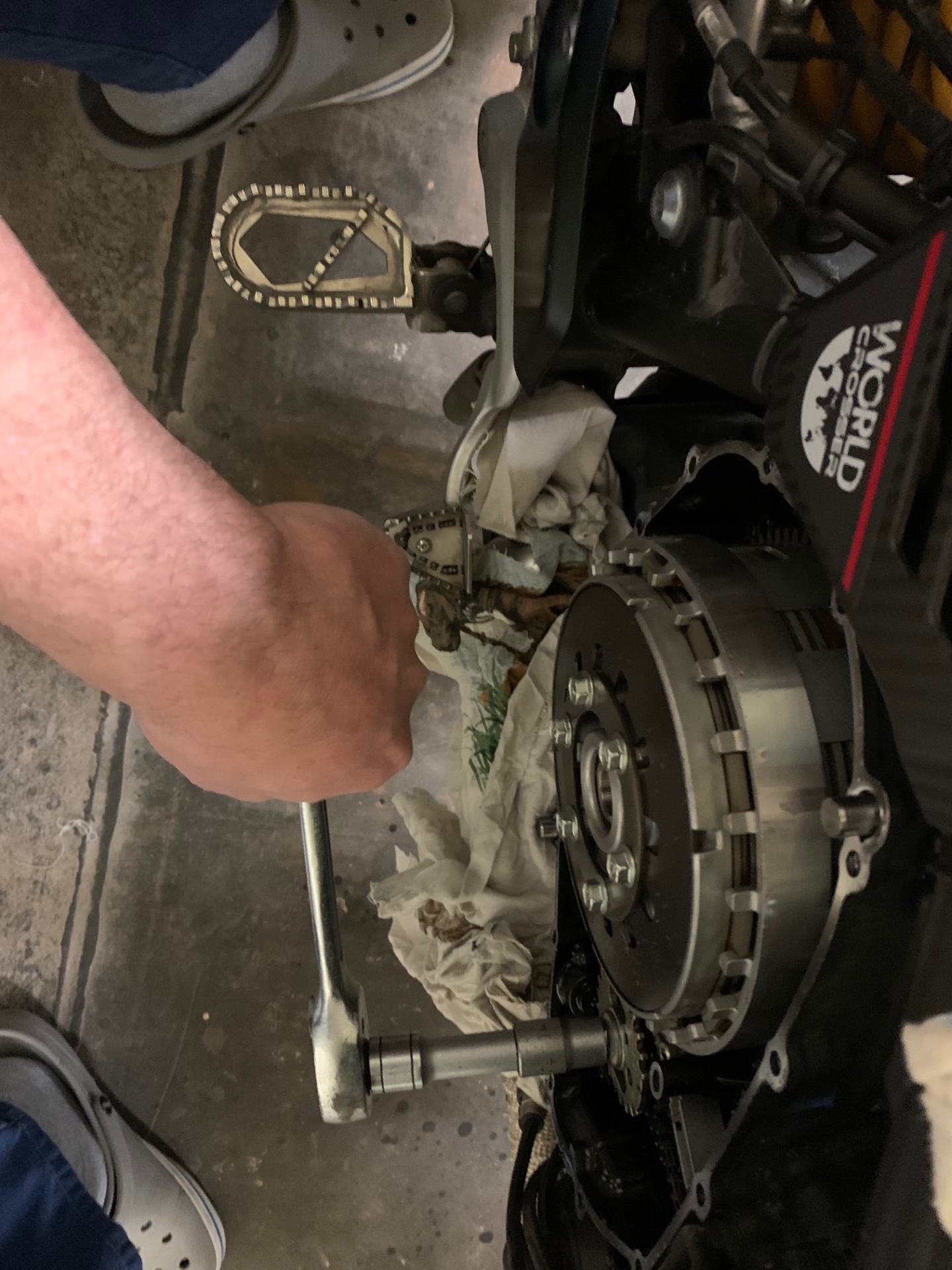

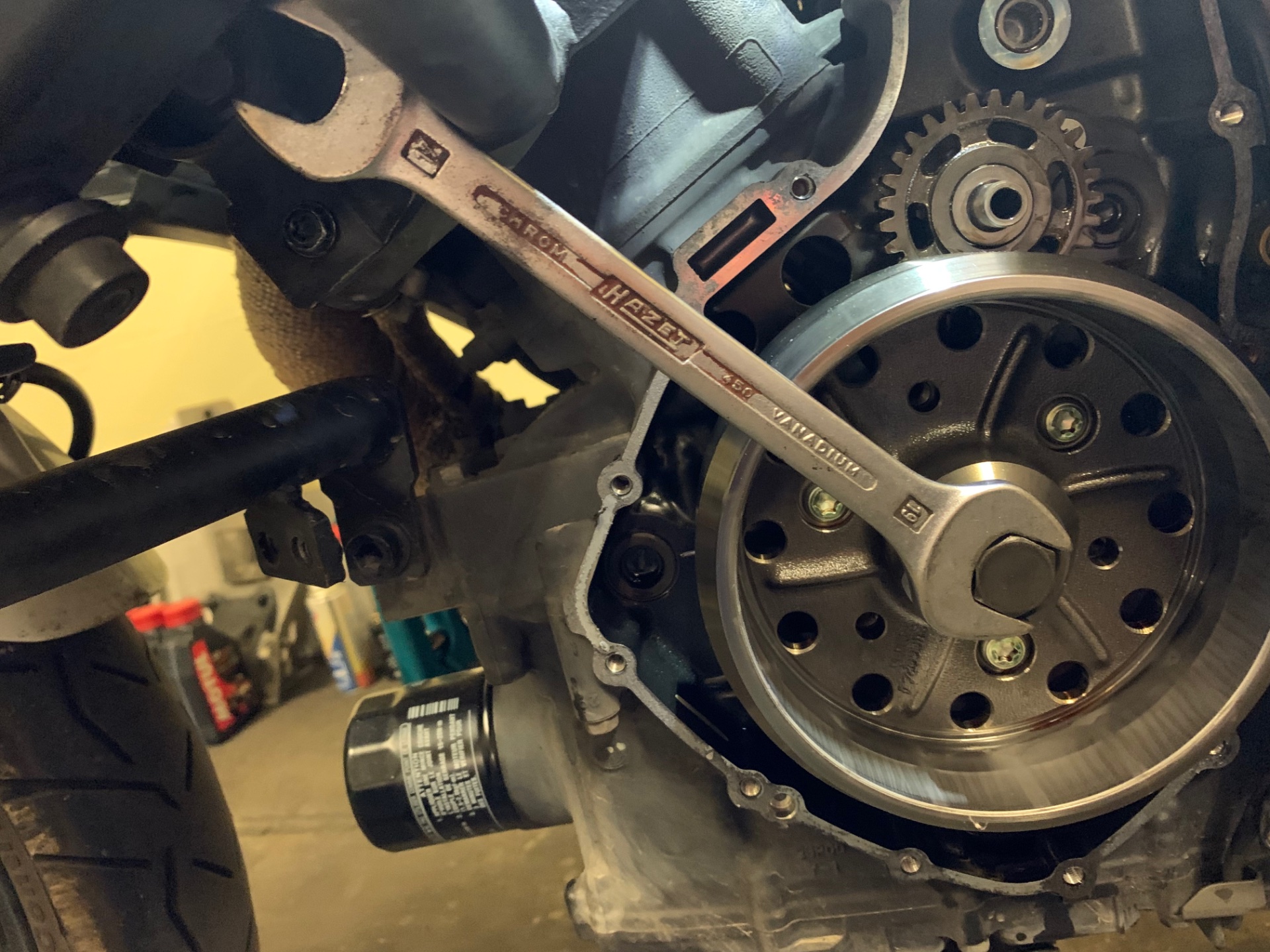

Vorsicht beim Lösen der Schraube das man sich die Finger am Bremshebel nicht aufschlägt.
Ich habe den LiMa Deckel abgenommen und dort auf der Zentralen Schraube 19mm die auf der Kurbelwelle sitz einen Schlüssel am
Sturzbügel abgestützt.

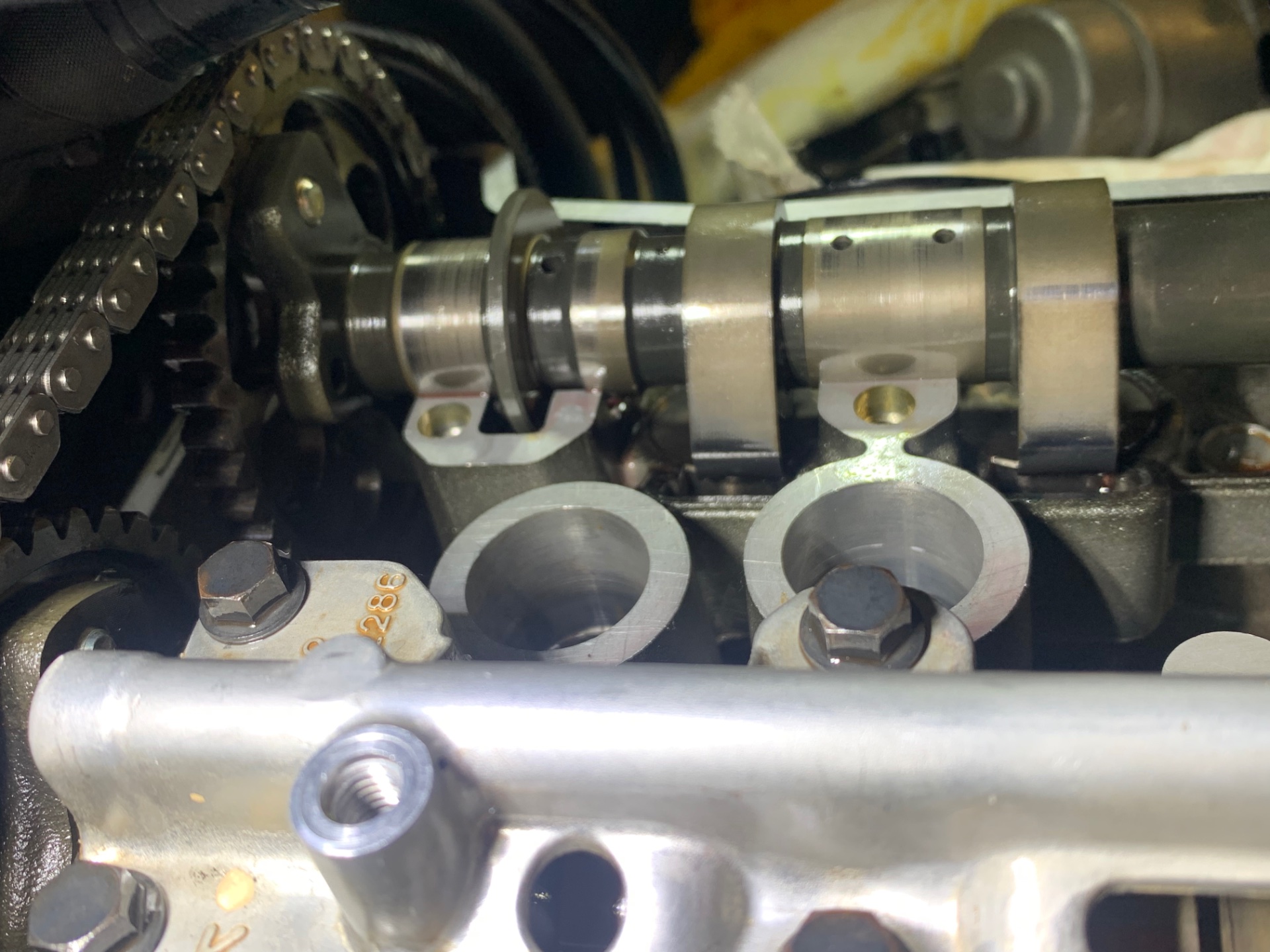

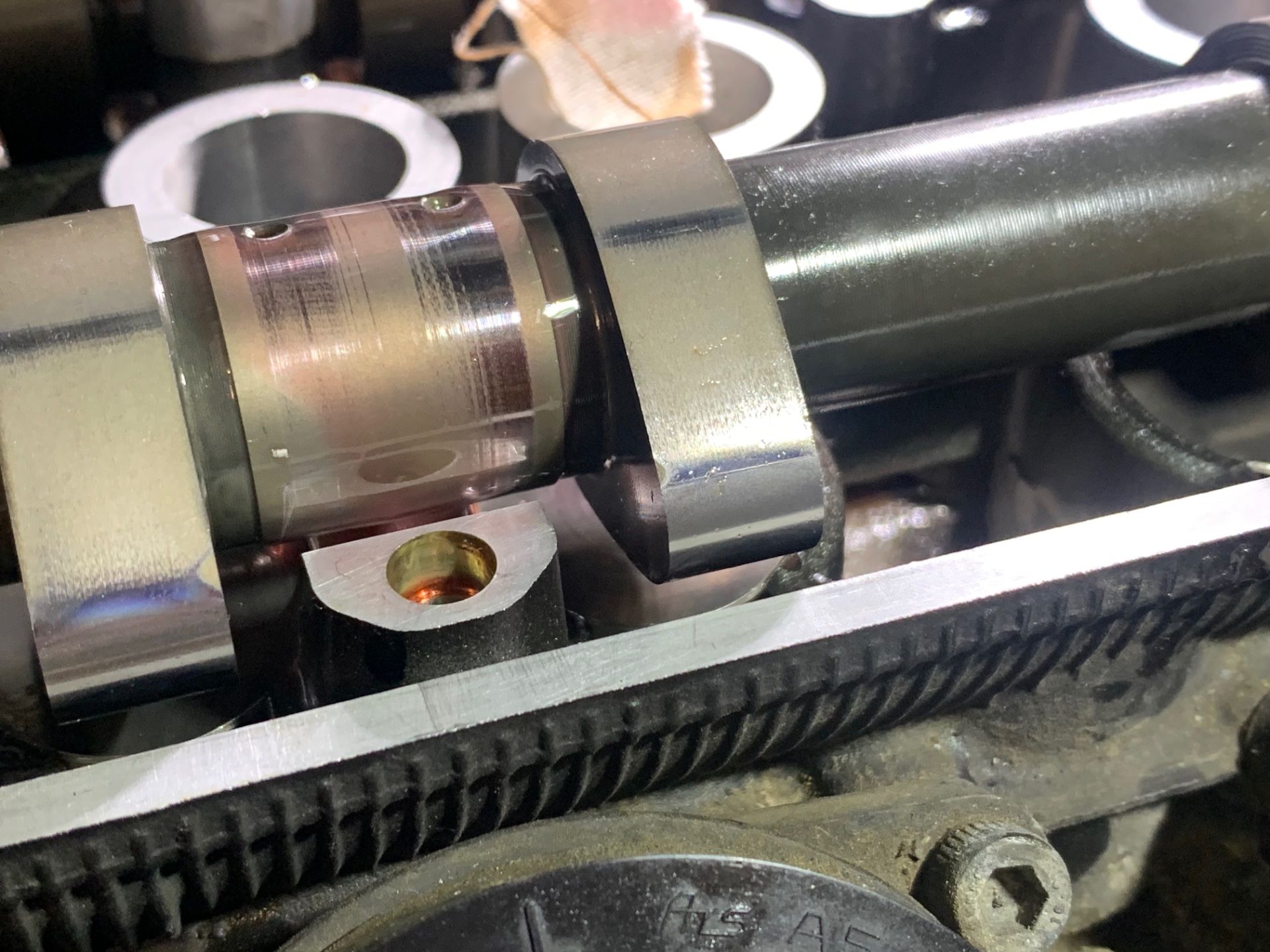

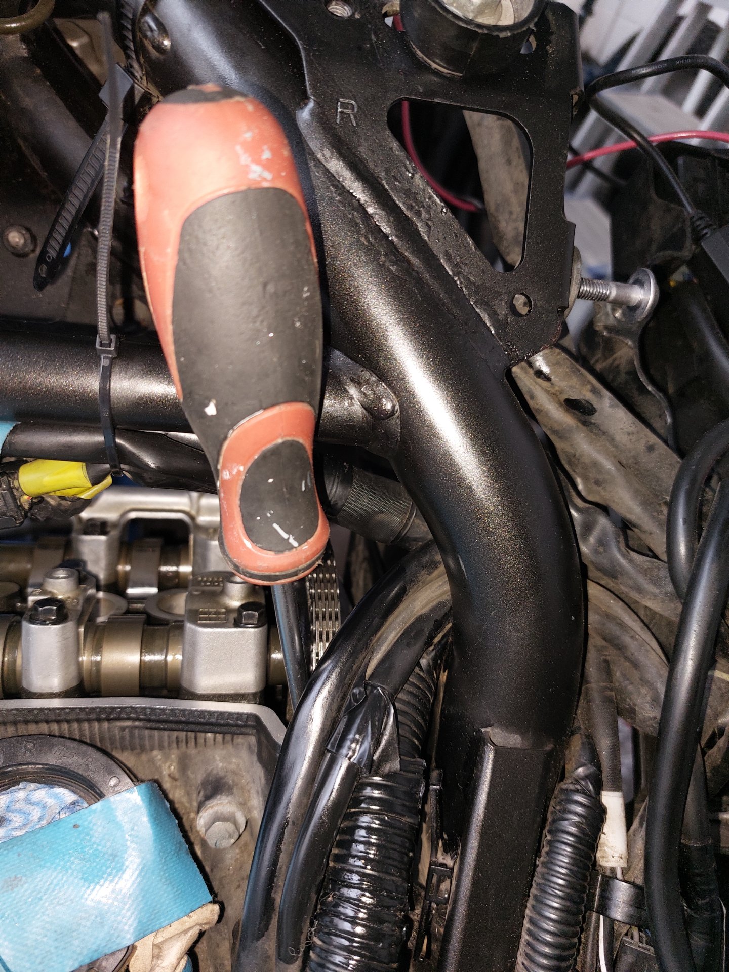

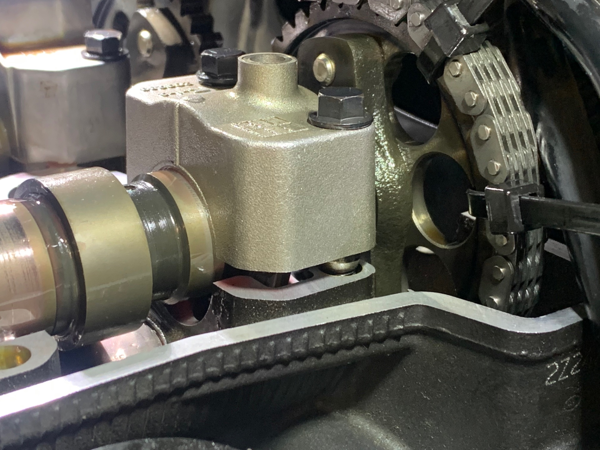

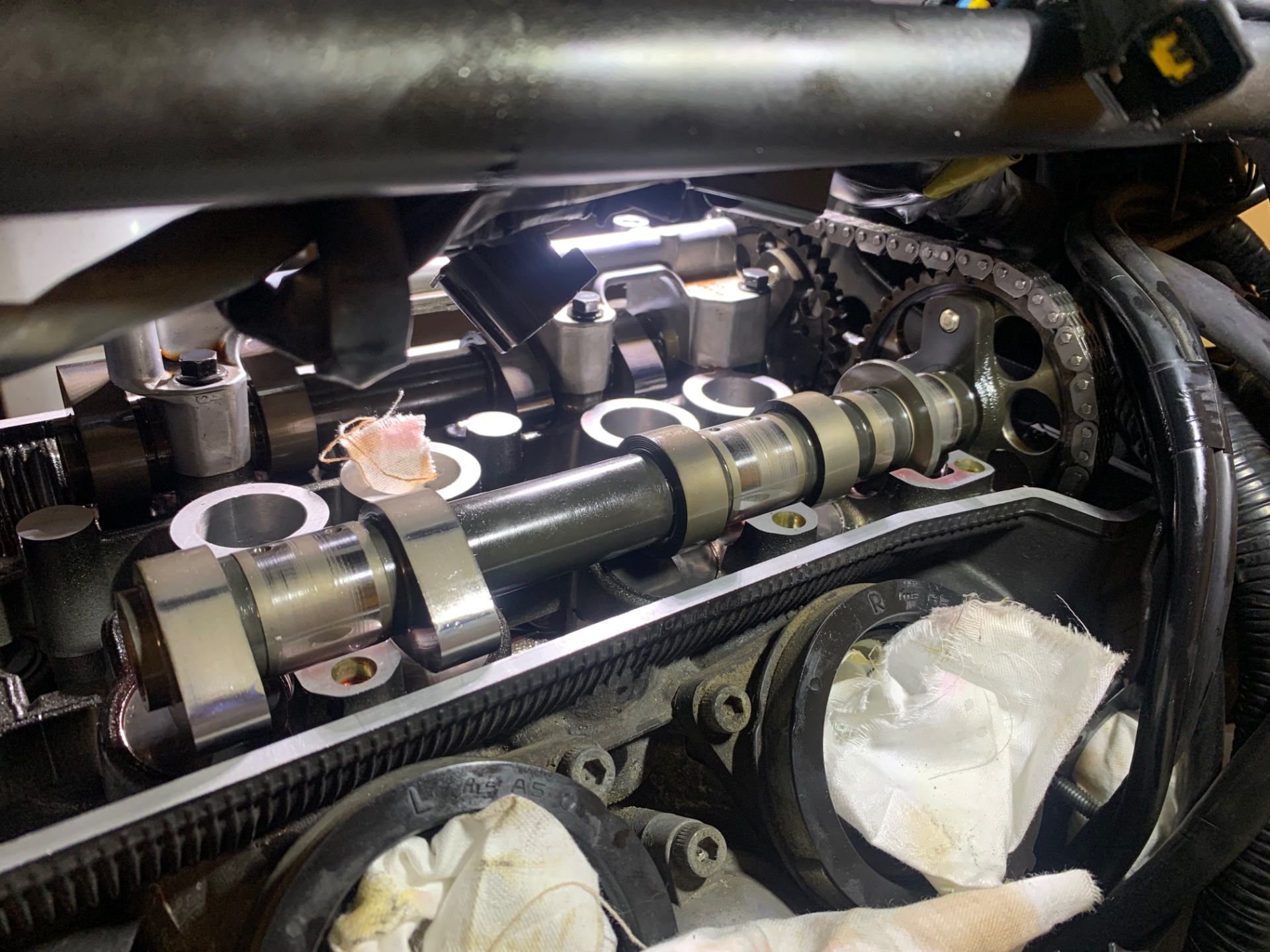

Dann hier auf dem Bild mit der Knarre die Schraube gelöst Die 2 Schraube die die Gleit-Spannschiene halte waren mit Schraubensicherung gesichert, habe ich wieder mit eingeklebt. Die Nockenwelle erstmal nur lose reingesetzt um dann die Position des Ritzel mit der Kette zu bestimmen. Erster Lagerbock drin und die Nockenwelle "schwebt" in der Luft.
Kette mit Kabelbinder fixiert. Hier sieht man wie die Nocke nur richtig drin liegt und die Einlass Nocken von Zylinder 2 auf den Taschenstößen anliegen.

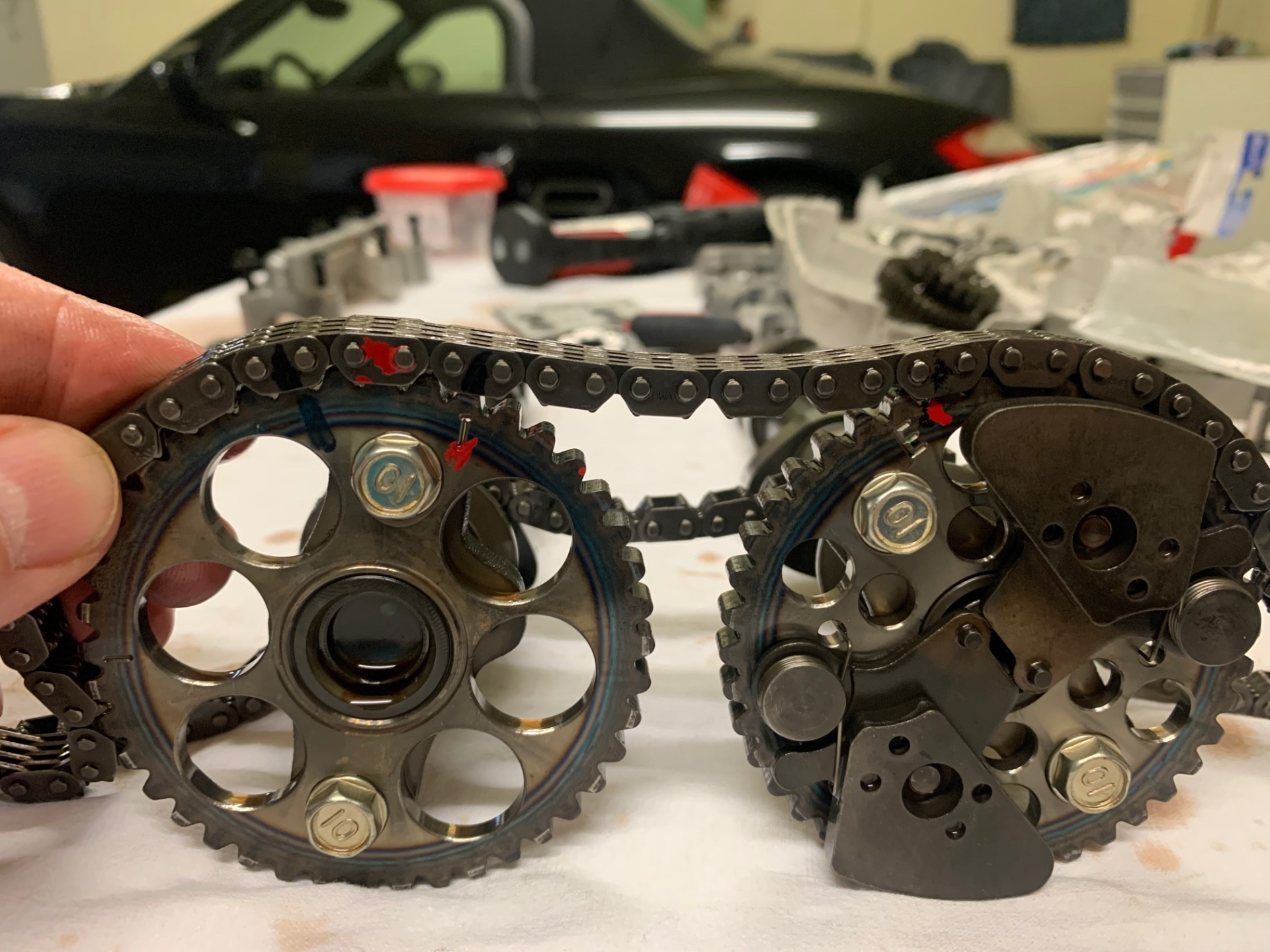

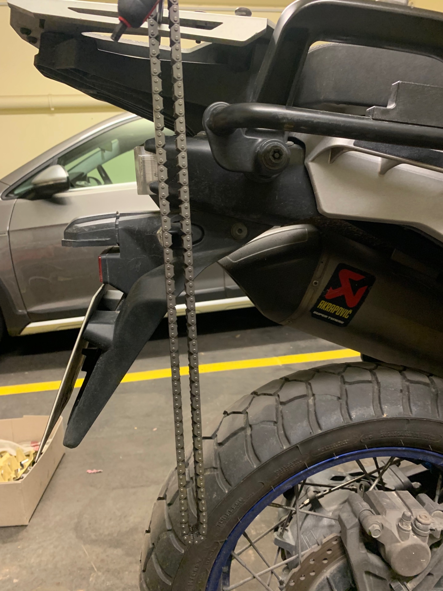

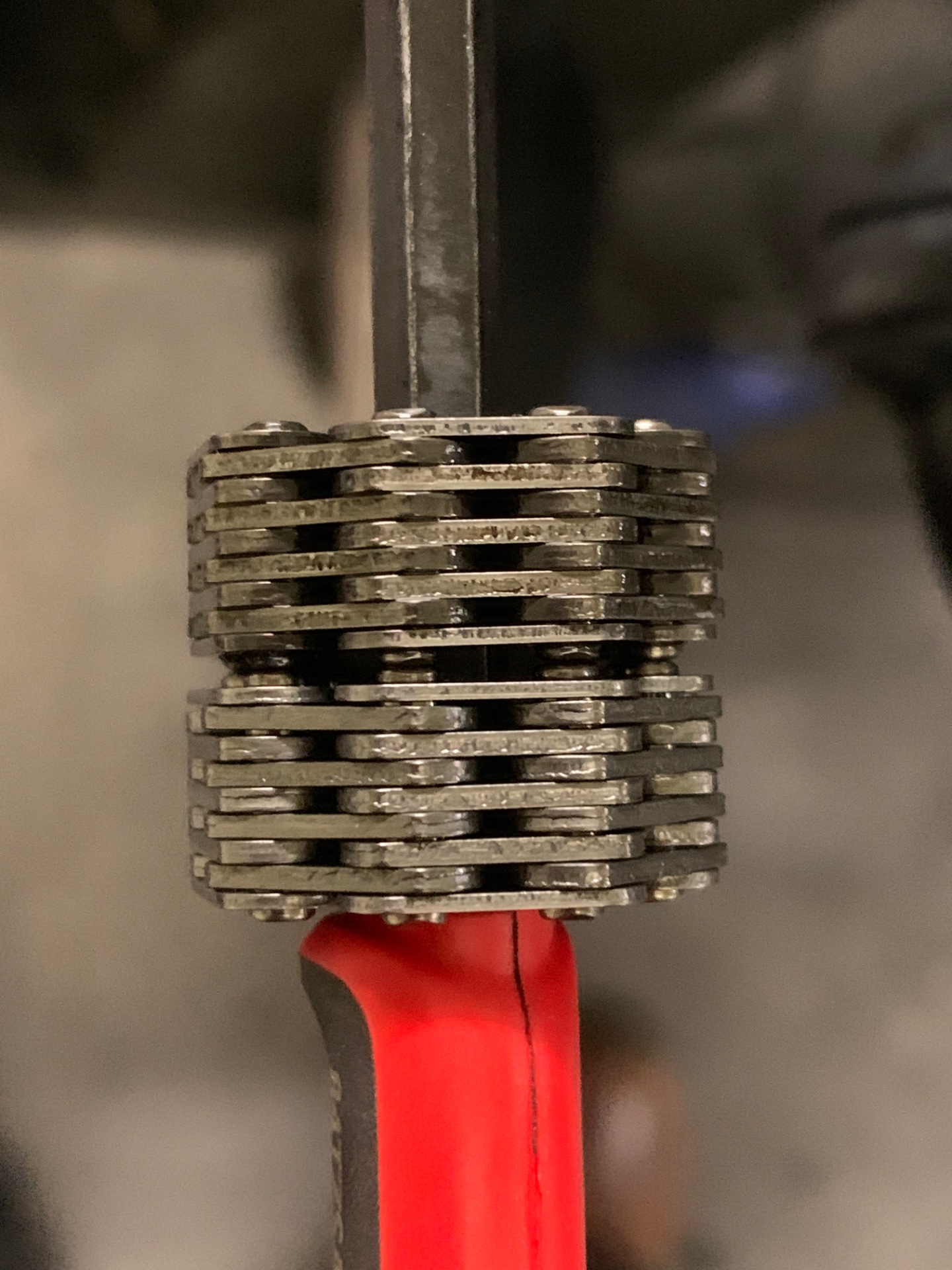

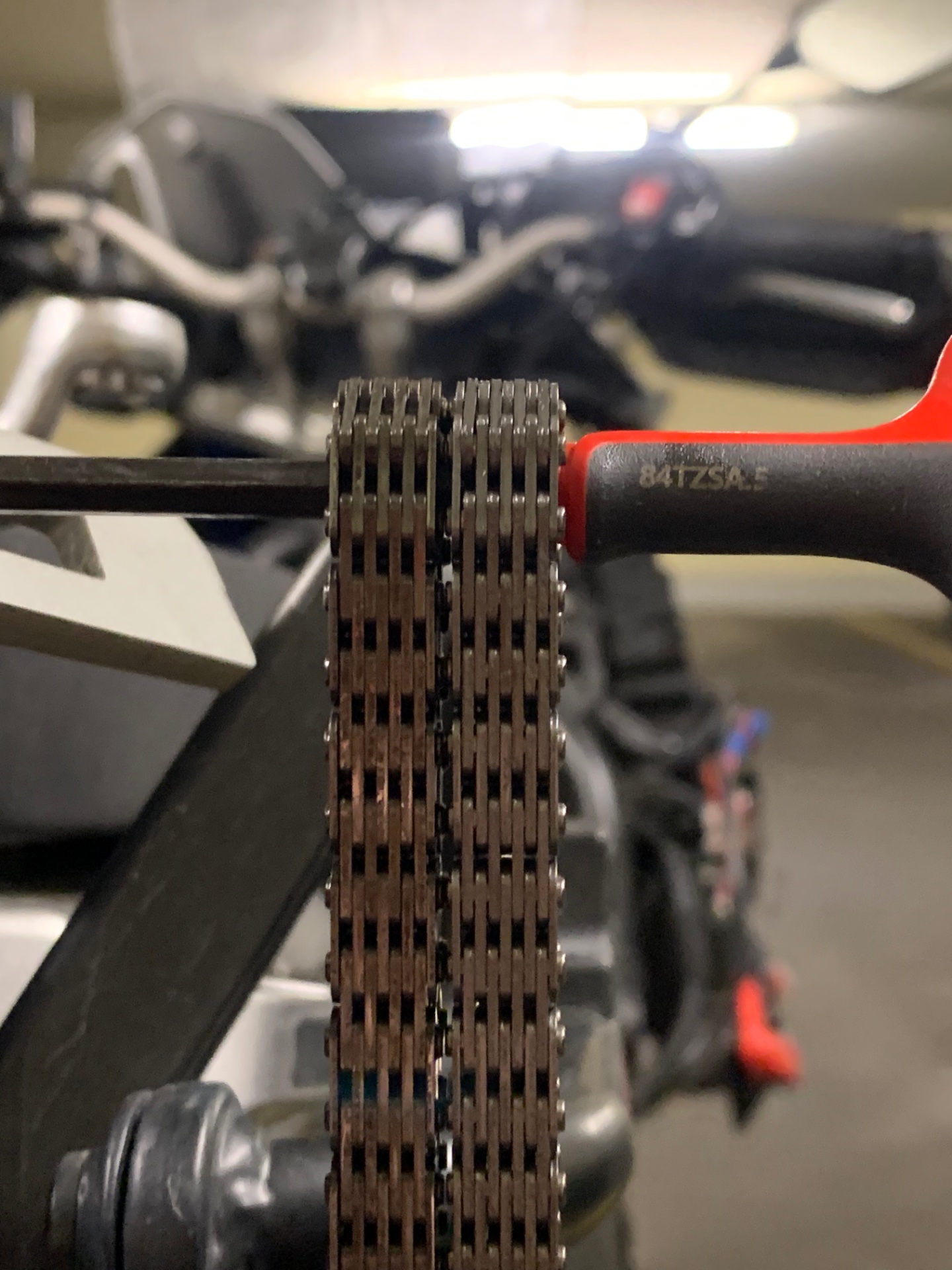

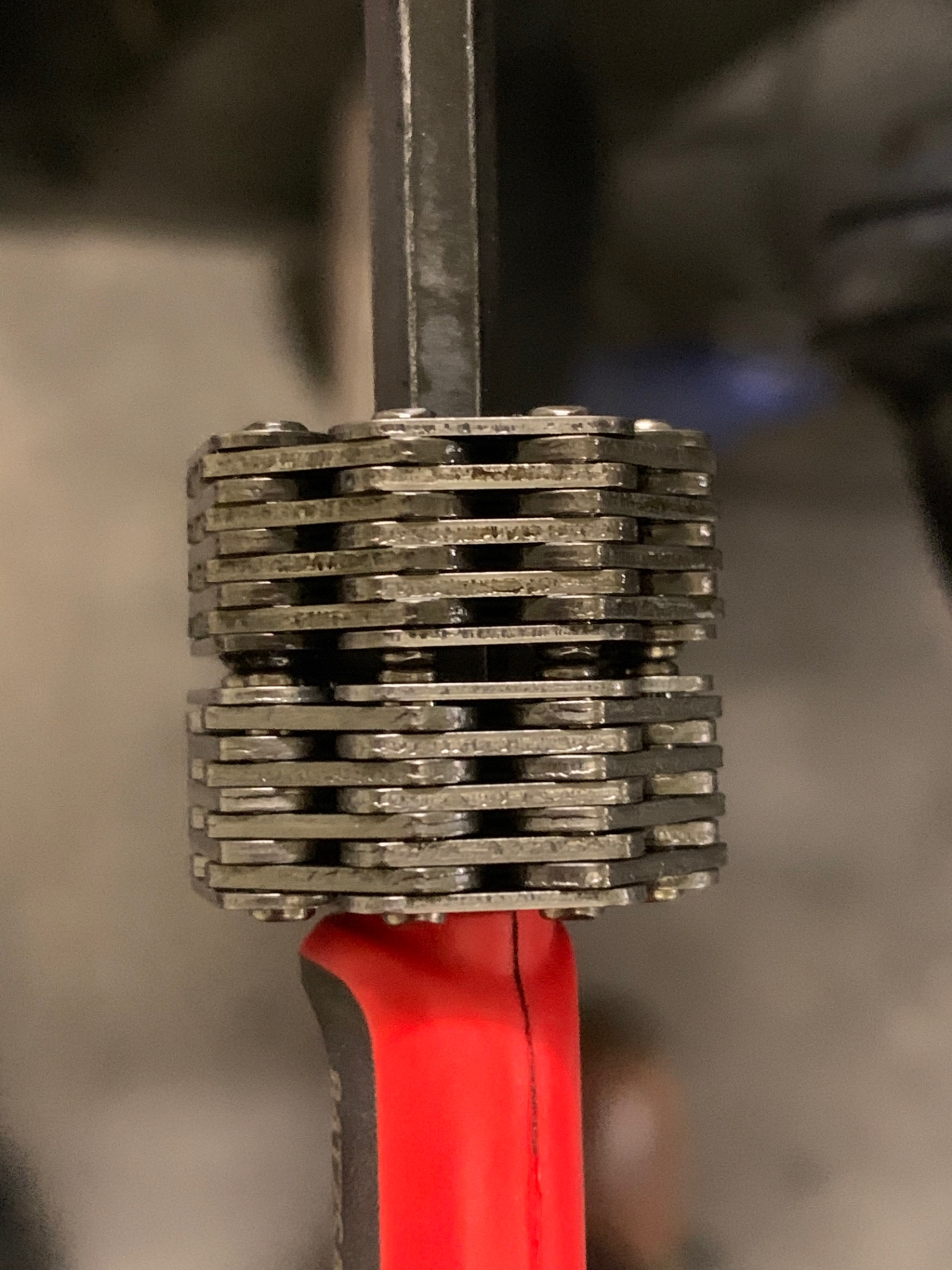

Anbei weitere Bilder einer getauschten Steuerkette.
Da mein Motorrad nach meinem Ventilspiel einstellen, Steuerkette + Spanner erneuern besser und weiterhin zuverlässig läuft, war jetzt vor kurzem die XT vom Kumpel dran.
Weiß gerade nicht ob 2014 oder 2015 DP04?
Das Ventilspiel war an allen Zylindern innerhalb der erlaubten Toleranz, allerdings knapp am Mindestspiel.
Alles wurde zerlegt um dann entsprechende Shims zu bestellen.
Jetzt liegen wir in der Toleranz und sind knapp unter dem zulässigen Höchstspiel.

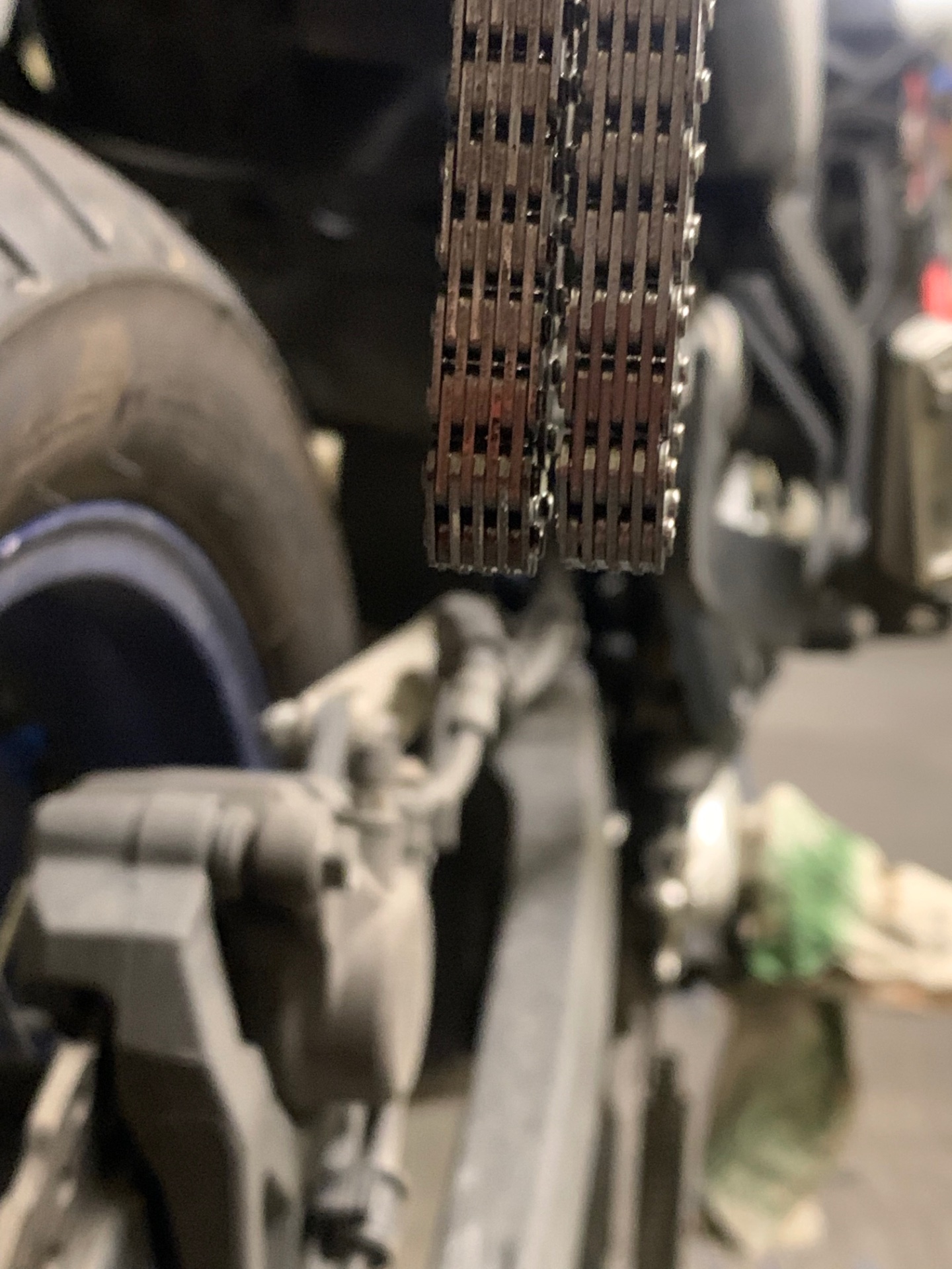

Das die Kette bei 60tkm auch schon gelängt war kann man den unteren Bildern entnehmen.
In der Hoffnung die nächsten 40-60.000 km da einfach nicht dran zu müssen wurden Kette und Kettenspanner erneuert.
Ab und an lese ich das Forenmitglieder ihre XT nach xxx km wieder zu Service hatten und die Ventil top sind und da noch nie was dran gemacht werden musste.
Yamaha verbaut die Shims ab Werk in 0,010er Schritten, die Vertragswerkstatt hat 0,050er Schritte, Yamaha Online Ersatzteile ebenfalls.
Bin ich irgendwo zwischen der Mitte und dem Mindestspiel und ich tausche eine 0,050 dickeres Shims, bin ich ggf. direkt auf der anderen Seite wieder raus.
Ich habe im Netzt daher 0,025er Schritte bestellt und auch teilweise auf vorhanden 0,010er abgestufte Shims zurückgegriffen die ich bei der ersten XT ausgebaut habe.
Das mit den feiner Abgestuften Shims steht auch auch irgendwo ganz vorne im Beitrag.
Auch die jetzt gecheckte XT sprang danach besser und tadellos sofort an.
Es lohnt sich immer sich der Sache anzunehmen.
