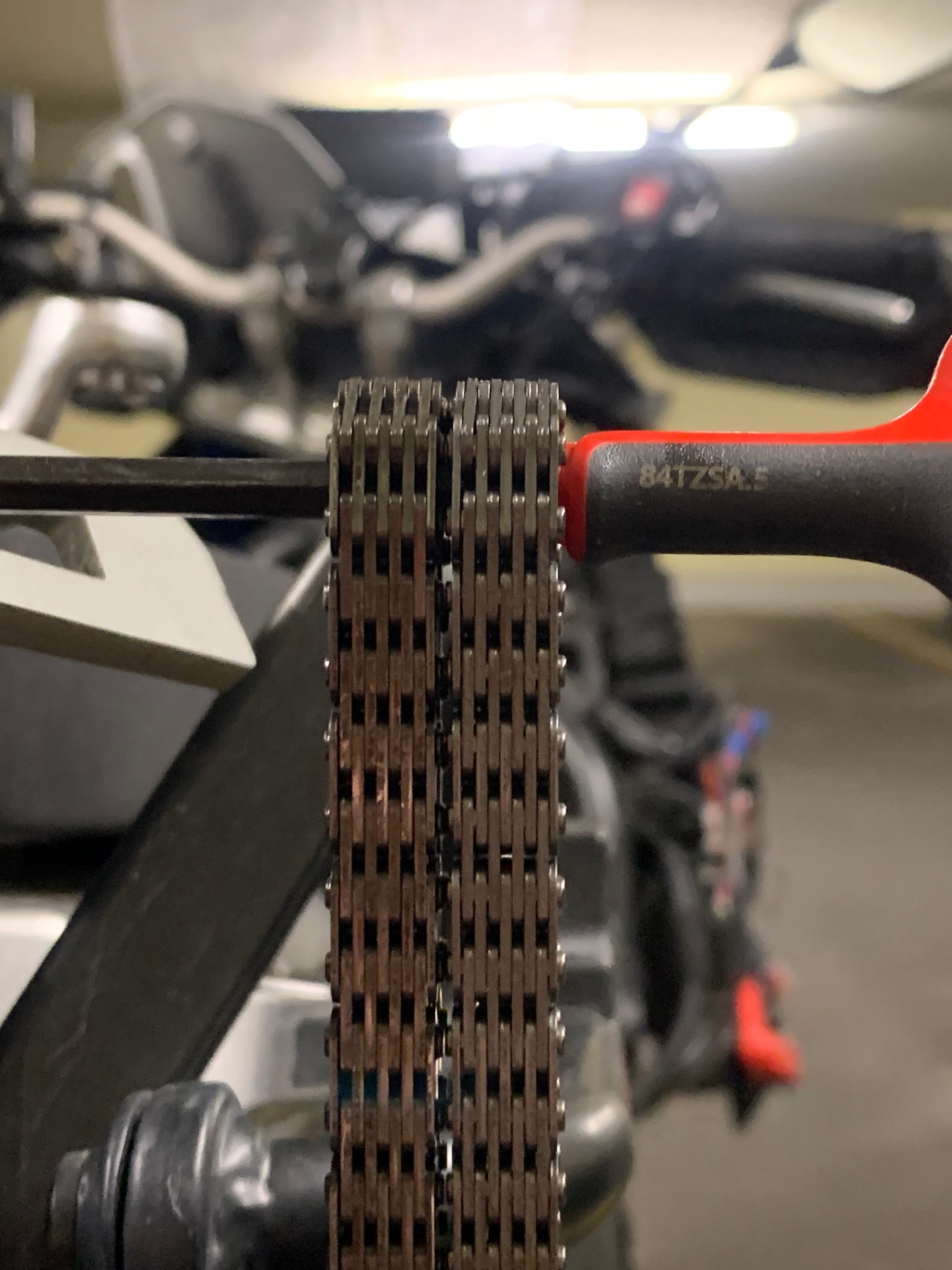

Anbei weitere Bilder einer getauschten Steuerkette.
Da mein Motorrad nach meinem Ventilspiel einstellen, Steuerkette + Spanner erneuern besser und weiterhin zuverlässig läuft, war jetzt vor kurzem die XT vom Kumpel dran.
Weiß gerade nicht ob 2014 oder 2015 DP04?
Das Ventilspiel war an allen Zylindern innerhalb der erlaubten Toleranz, allerdings knapp am Mindestspiel.
Alles wurde zerlegt um dann entsprechende Shims zu bestellen.
Jetzt liegen wir in der Toleranz und sind knapp unter dem zulässigen Höchstspiel.
Das die Kette bei 60tkm auch schon gelängt war kann man den unteren Bildern entnehmen.
In der Hoffnung die nächsten 40-60.000 km da einfach nicht dran zu müssen wurden Kette und Kettenspanner erneuert.
