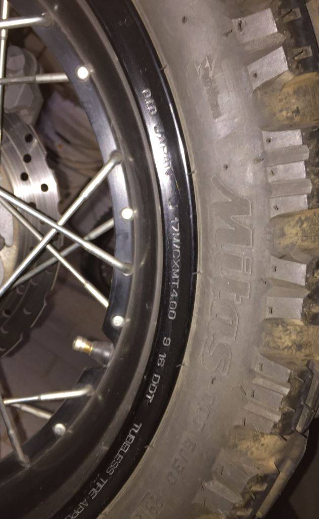

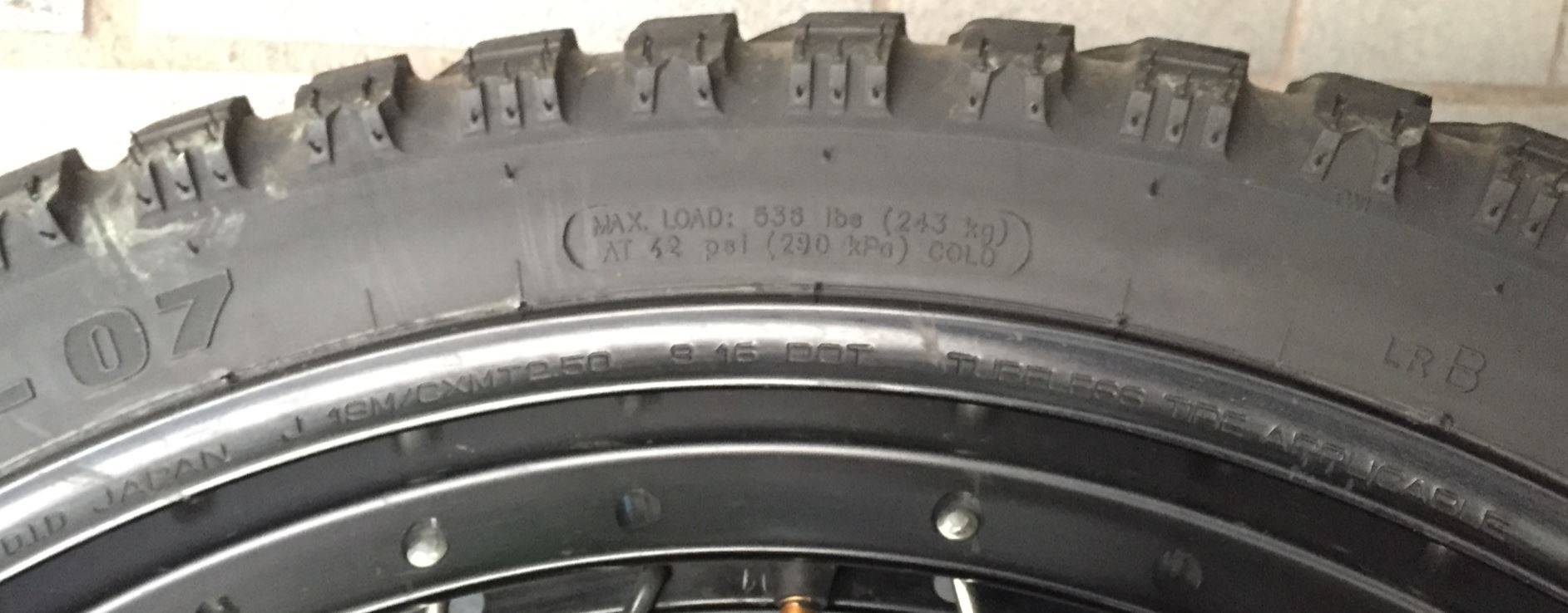

Hier die Felgen von meiner DP07 Baujahr 2016, also eine der ersten 07er. Alles Tubeless Tire Applicable, ohne Nummer.
Hab bisher 25.000 Km runter und auch regelmäßig kontrolliert, bisher kein Problem ersichtlich.
Bei der Inspektion die ich bei 17.000Km hab machen lassen hat die Yamaha Werkstatt nochmal die Speichen nachgezogen da einige nicht dem von Yamaha vorgegebenen Drehmoment entsprachen.
Vorderrad:
Hinterrad:

OliviaLaMoto hat geschrieben: Di 16. Okt 2018, 19:17 Alles Tubeless Tire Applicable, ohne Nummer.
Deine Felge ist DOT 9-16. Das ist auf einem Foto gut zu erkennen.
Gruß Manfred

von OliviaLaMoto
unswitchable hat geschrieben: Di 16. Okt 2018, 19:48
Hallo Manfred,
das hab ich ja geschrieben, Olivia ist Baujahr 2016.
Wenn ich das hier richtig verstanden habe ist die Dot Nummer ja nicht ausschlaggebend sonder die Nummer hinter dem Tubeless Tire Applicable:
