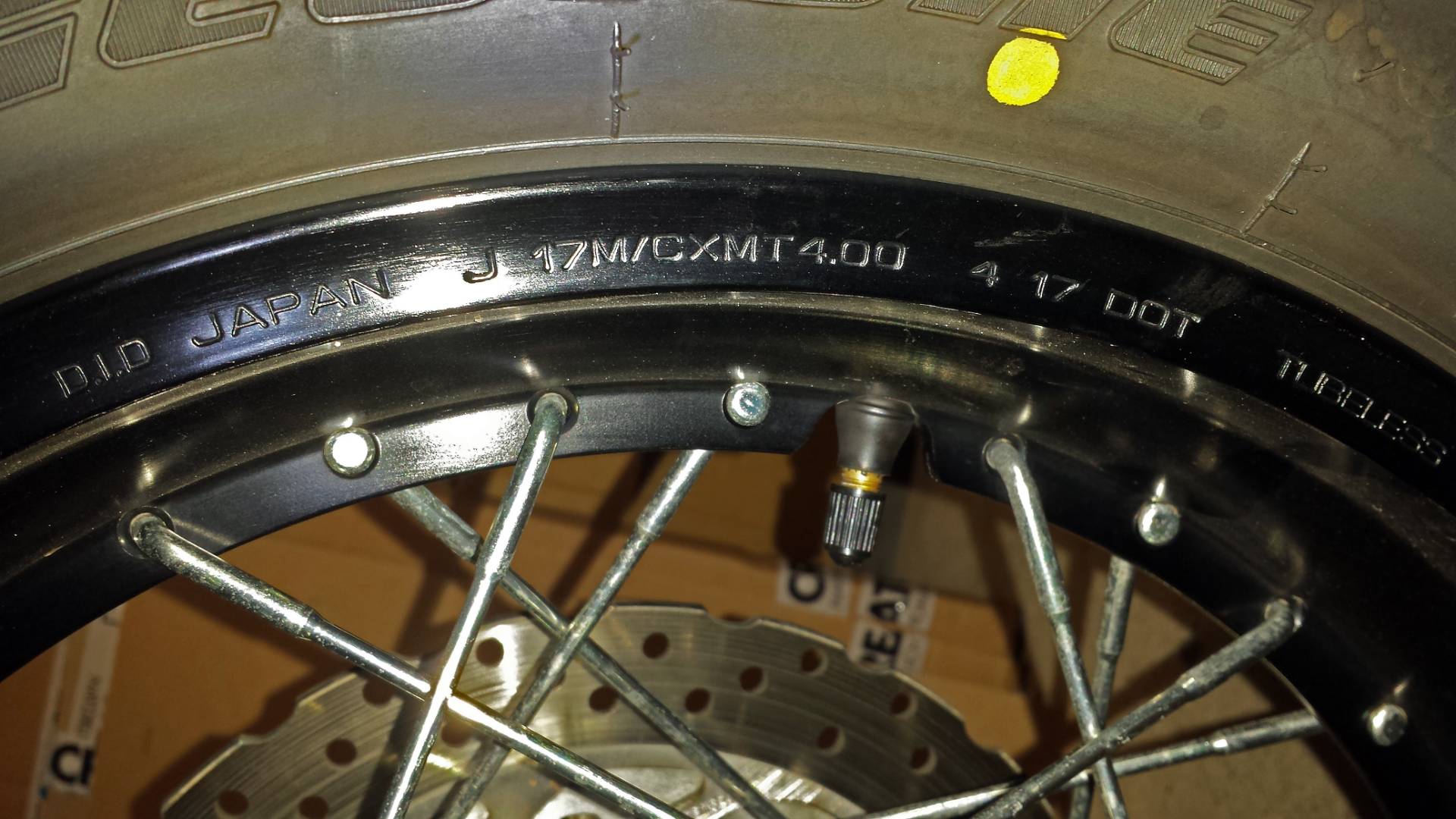

Reinhard hat geschrieben: Di 16. Okt 2018, 14:35
Reinhard hat geschrieben: So 14. Okt 2018, 10:17 Hallo Thomas, hallo Alle,
die Felgennummer meiner DP04 ist die gleiche. J 17M/CXMT 4.00
Wenn es bereits vor den jetzt neu aufgetauchten Felgen Variationen gab, müssten doch vor 2018 schon andere Nummern existieren?
...dann also korrekterweise J 17M/CXMT 4.00 9 15 DOT.
Es wäre trotzdem interessant, wie viele unterschiedliche DOT Nummern es bis heute gibt und ob man das Felgen/Speichenproblem darüber eingrenzen kann?
Die DOT-Nummer ist ja nur Monat/Baujahr der Felge wie bei Reifen auch. Deshalb gibt es so viele unterschiedliche DOT-Nummern.
Entscheidend ist das Strangprofil. Das ist bei den neuen Felgen höher und die Bezeichnung ist Tubeless Tire Applicable 2.
Die ZWEI fehlt bei den alten Felgen und bei den Suzuki-Felgen.
Wobei die neuen Felgen ja nicht schon bei der DP04 eingesetzt wurden.
Welche Felgen die DP07 hat ist bisher unbekannt.

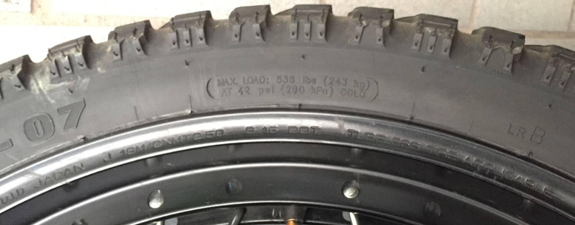

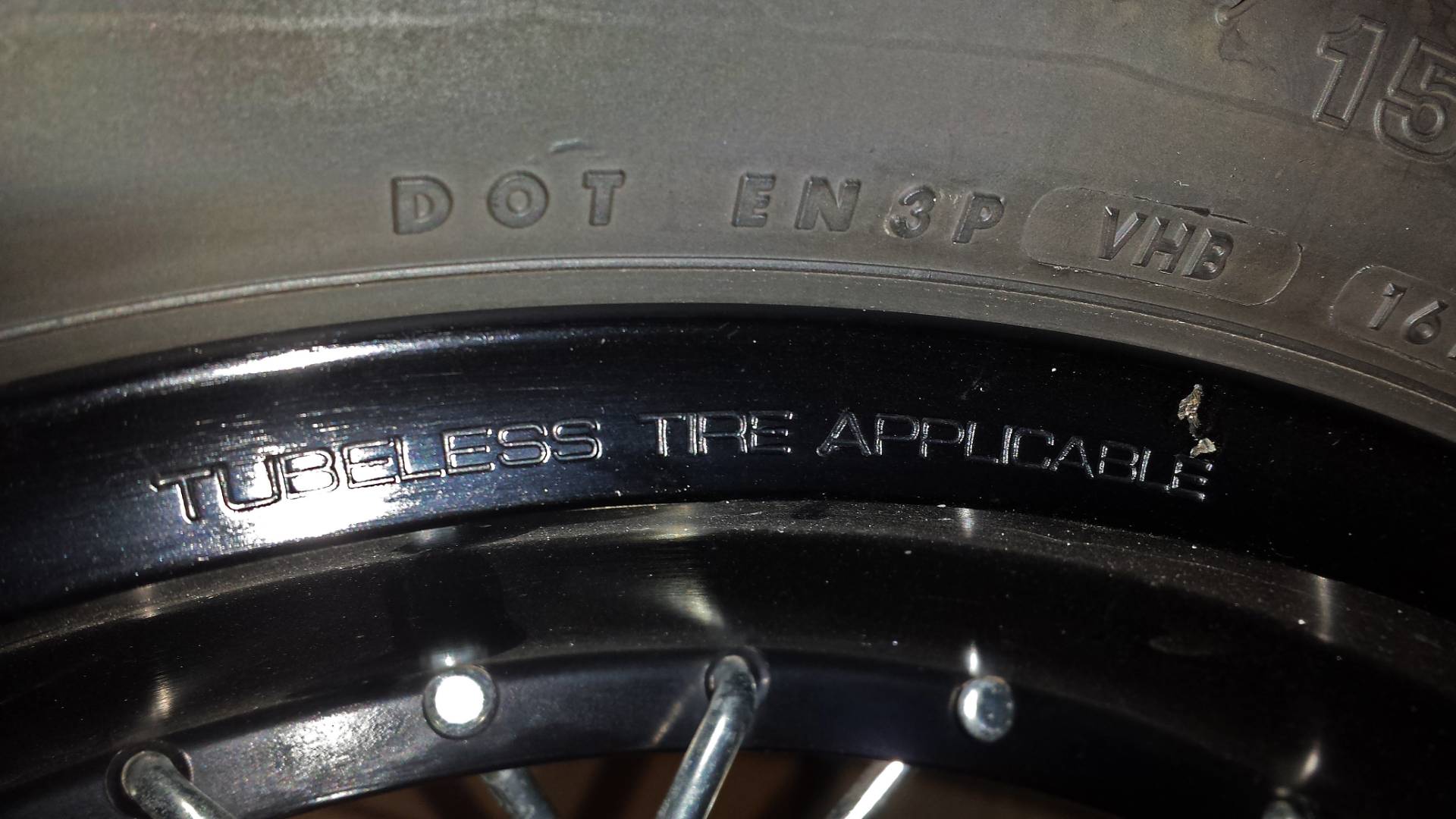

Das ist meine, DP07, EZ 01.09.17

Meine DP 07 (EZ: 04/2017) hat, wie bei EMS, noch die "alte" Felge mit dem niedrigen Steg, verbaut.
Nur hat meine DOT 11/16.

Hier die Felgen von meiner DP07 Baujahr 2016, also eine der ersten 07er. Alles Tubeless Tire Applicable, ohne Nummer.
Hab bisher 25.000 Km runter und auch regelmäßig kontrolliert, bisher kein Problem ersichtlich.
Bei der Inspektion die ich bei 17.000Km hab machen lassen hat die Yamaha Werkstatt nochmal die Speichen nachgezogen da einige nicht dem von Yamaha vorgegebenen Drehmoment entsprachen.
Vorderrad:
Hinterrad:

OliviaLaMoto hat geschrieben: Di 16. Okt 2018, 19:17 Alles Tubeless Tire Applicable, ohne Nummer.
Deine Felge ist DOT 9-16. Das ist auf einem Foto gut zu erkennen.
Gruß Manfred

unswitchable hat geschrieben: Di 16. Okt 2018, 19:48
Hallo Manfred,
das hab ich ja geschrieben, Olivia ist Baujahr 2016.
Wenn ich das hier richtig verstanden habe ist die Dot Nummer ja nicht ausschlaggebend sonder die Nummer hinter dem Tubeless Tire Applicable:
doppelklick hat geschrieben: Di 16. Okt 2018, 16:13
Gruss
Karsten
