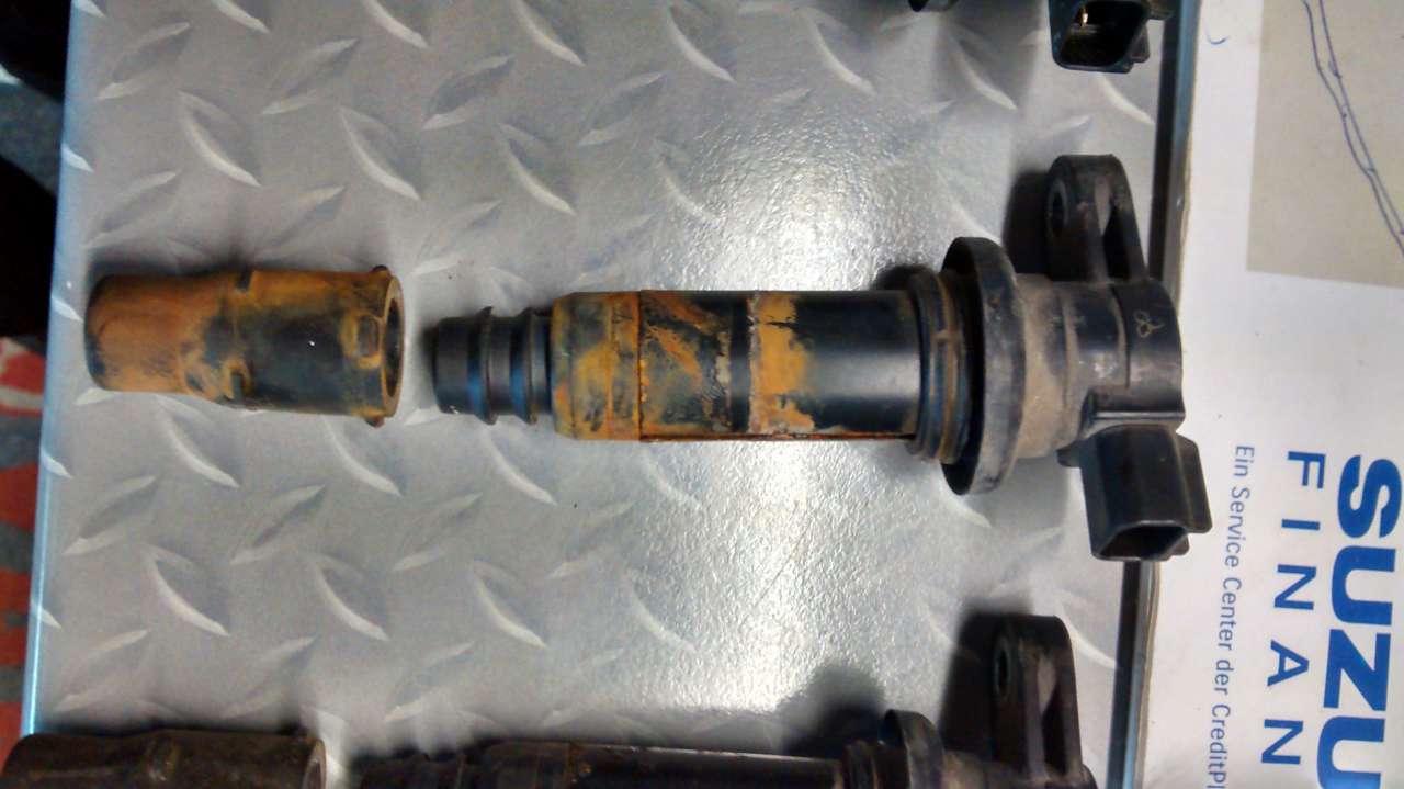

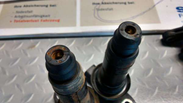

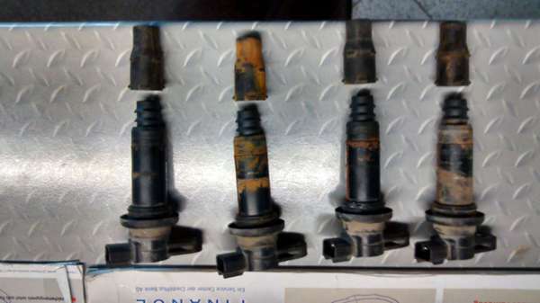

So, heute kurzentschlossen das Motorrad abgeholt und einen kleinen 280-km-Umweg von der Werkstatt nach Hause gefahren. Mit den neuen Kerzensteckern lief das Motorrad dabei wieder wie neu :daumen:. Ruckelei, schlechte Gasannahme und die Auspuffpatscherei scheinen erstmal passé.
Als ich die vergammelten und teils eingerissenen alten Stecker (bei einem war auch die Halte"nase", mit der er auf der Kerze einrastet, weg...) angeschaut habe, hat es mich gewundert, dass die Maschine damit überhaupt noch gefahren ist. Bin mal gespannt, ob dieser Fehler auch bei anderen :xt12: bei der Laufleistung auftaucht.

Re: Ruckelei
Beitrag von rainer gustav »
Ja, so sahen meine auch aus. Leider sahen diese nach 1000 km wieder genau so aus. Ich fahre jetzt nur noch im Trockenen und wasche die XT auch nicht mehr.
Nach dem nächsten Zündkerzenwechsel werde ich unter die Dichtkappen hitzebeständiges Silikon spritzen. Dann dürfte kein Wasser mehr eindringen.
