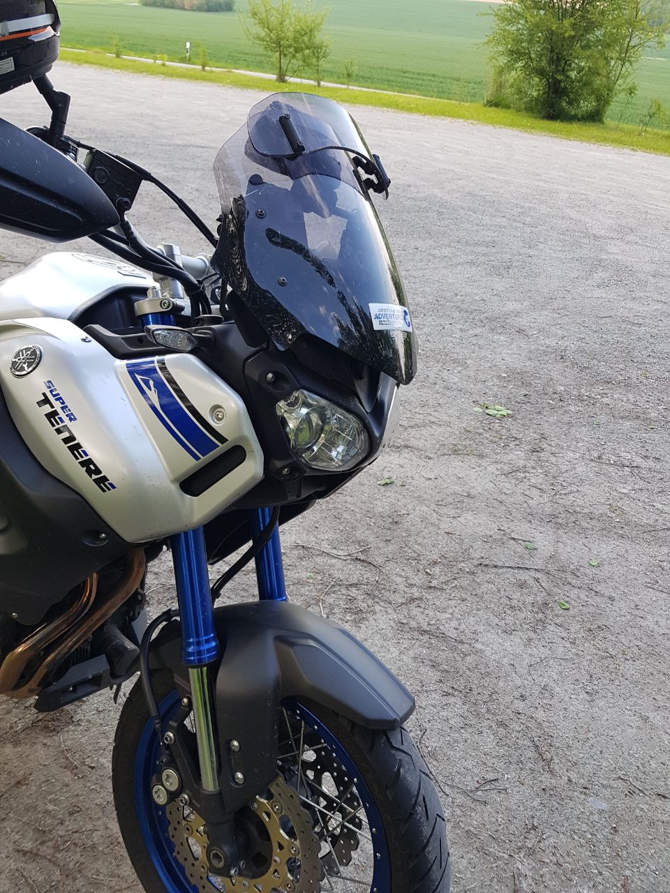

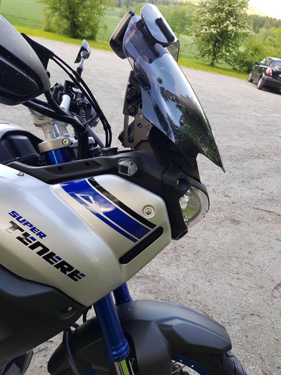

Wenn ich das so resümiere, und ich habe wirklich alle Threads zum Thema Windschutz gelesen, scheint der Fokus in der Aero- Entwicklung unser lieben Japaner auf 1,75 cm zugeschnitten zu sein. Jedenfalls scheinen das die Kunden zu sein, welche am wenigsten Probleme mit dem Windschutz haben bzw. eine zufrieden stellende Lösung finden. Ich bin ja froh das sie dabei noch an die Sitzvertellung gedacht haben
Merci für deine Gardemaße. Jetzt kann ich mir auch was vorstellen. Ich gehe bei dir dann von einer 840mm Stzhöhe aus und 34" Hosenlängeami hat geschrieben: Fr 19. Mai 2017, 12:47 @ Kugelfang,
ich bin 1,89 und habe den Sitz auf der unteren Stellung, da ich den Touratec-Sitz verbaut habe. So stehe ich sicherer.
- Scheibe in der unteren Stellung
- Scheibe ca. 3cm zu mir geneigt (so passte es mit den Navi noch und sieht auch nicht so seltsam aus)
- Spoiler der Scheibe im Sommer ganz unten und ansonsten 2 oder 3 Rasterungen nach oben.
Übrigens war beim Sitz hohe oder die niedrige Stellung egal.
Die Lösung ist das Neigen der Scheibe, was letztendlich auch viel mehr bringt wie das kürzen. Ich gehe davon aus das du eine fühlbare Windkante im Bereich der Brust haben müßtes, damit der Helm ruhig im Wind steht. So wie wenn man im stehen fährt.
Welche Art der Verstellung nutzt du wenn ich fragen darf?
