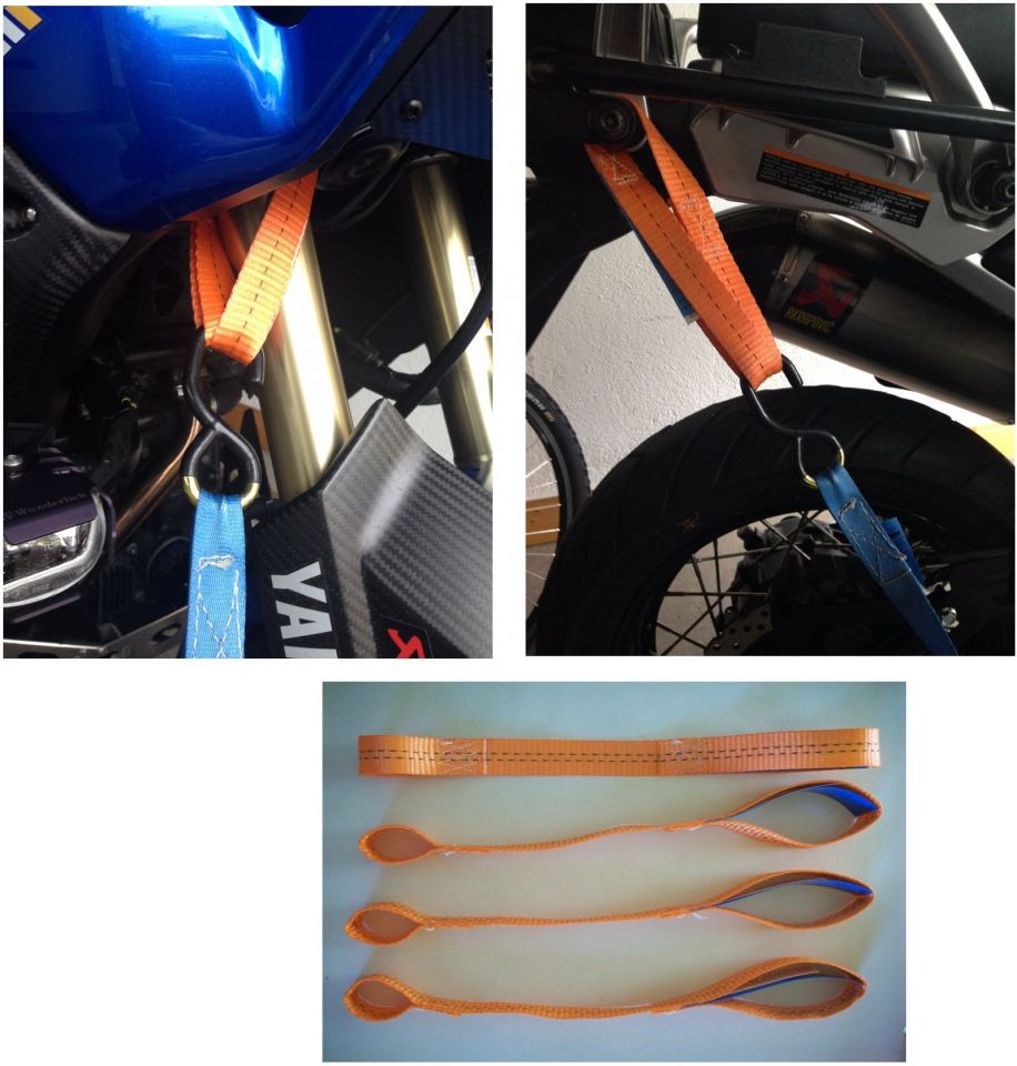

Dann will ich auch mal meine Erfahrung mit meiner neusten Errungenschaft zum verzurren auf dem Anhänger bekannt geben. Dadurch dass ich mir die Carbon Gabelschützer an meine XT1200Z gebaut habe hatte ich Probleme mit dem Gurtband. Ohne die Gabelschützer zu beschädigen (oder halt abzubauen) hatte ich keine Chance die Dicke vernünftig zu verzurren.
Durch Zufall bin ich auf diese Doppelschlaufen aufmerksam geworden. Die Doppelschlaufen bestehen aus 35 mm Gurtband und haben eine Gesamtlänge von 450 mm. Die Schlaufen sind 70 mm und 150 mm lang. Dadurch ergeben sich einige Möglichkeiten der Befestigung.
Besonders angenehm finde ich, dass man seine eigentlichen Gurtbänder schonen kann, da diese sonst immer unterhalb der Gabelbrücke oder am Heckträger recht stark beansprucht (geknickt) werden. Diese Doppelschlaufen sind recht dick und halten wesentlich mehr aus. Außerdem könnte man sie bei einem defekt einfach erneuern. Vier Stück kosten 24,00 EUR.
Anbei noch ein paar Bilder:
Gruß Norbert
Gruß Norbert

Absolute Zustimmung! Durch unseren Motorradhandel fahren wir jedes Jahr tausende von Kilometern mit Motorrädern auf dem Anhänger quer durch Deutschland. Wir benutzen immer Doppelschlaufen!
..allerdings hat Du zu teuer gekauft
Wir kaufen immer diese hier:
https://www.powerplustools.de/spanngurt ... haken.html
und sind damit sehr zufrieden!
Frank
Frank

Sind Deine PowerPlus-Gurtschlaufen mit 30 cm nicht ein wenig kurz ? Beim Verzurren an der vorderen (unteren) Gabelbrücke schauen die beim einhaken der Zurrgurte ja kaum unter der Verkleidung ´raus.
Meine Endlosschlaufen sind von Acebikes und (glaube ich !) mind. 45 cm lang. Sie erlauben ein absolut unproblematisches einhängen des Hakens vom Ratschengurt.
Da habe ich übrigens darauf geachtet, dass die Haken eine Federsicherung gegen unbeabsichtigtes Aushängen haben. Bei einem Bekannten von mir ist genau dieses in der Saison mal passiert. Vermutlich hat er nicht besonders stark gespannt. Beim aus- und einwippen auf einer (sehr) schlechten Straße, hat sich der Haken von selber ausgehangen.
Zum Glück ist nichts passiert.
Gruss Alpenschleicher
