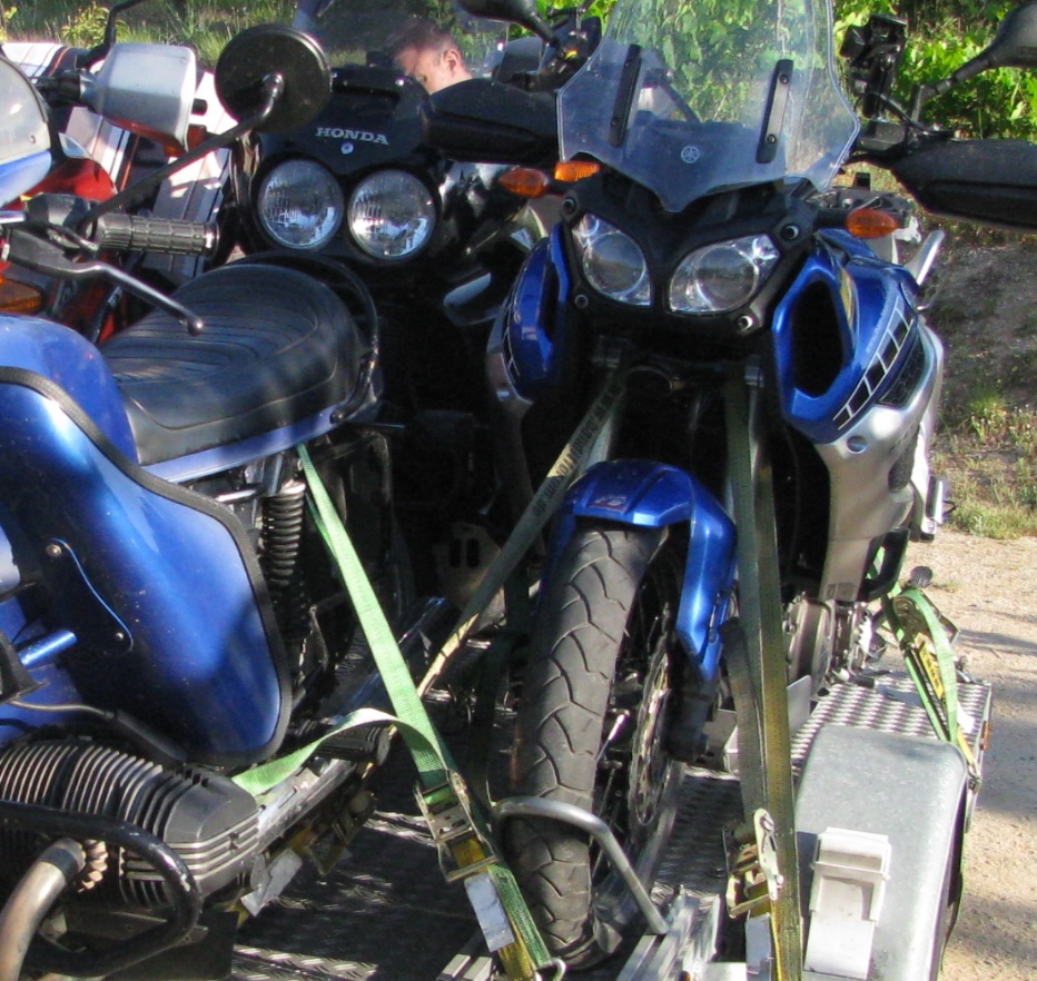

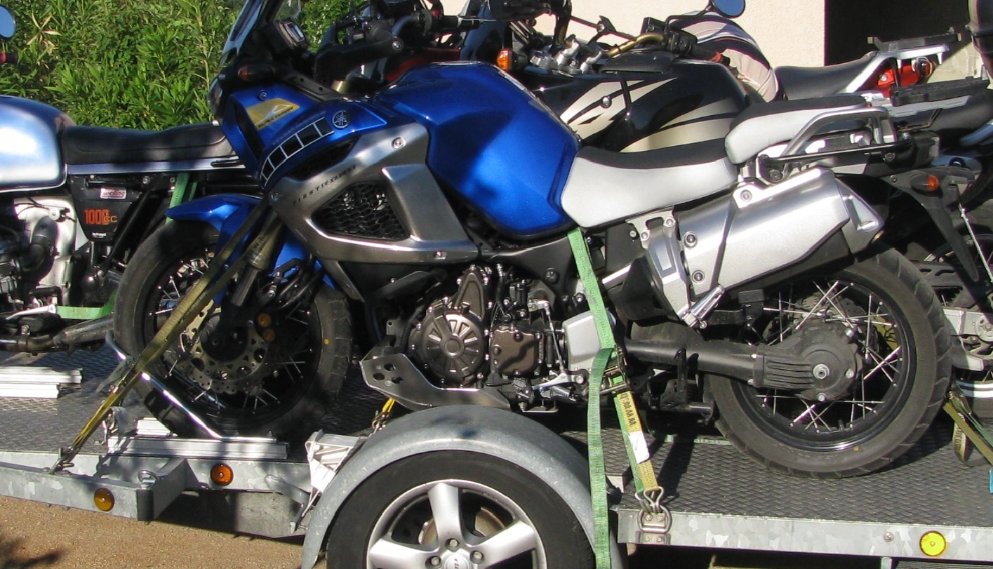

Ich habe meine :xt12: vor Jahren so verzurrt:
4 Spanngurte sollten es schon sein.

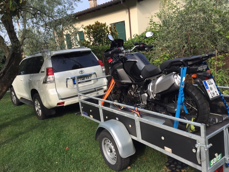

Bin gerade mit Moped und Anhänger am Gardasee
Kippstütze vorne
Zwei Gurte sn der unteren Gabelbrücke
Zwei Gurte mittig an den Soziusrasten oder an der Kofferhalterung
Hinterrad beidseitig in Bodenhöhe mit Gurten fixiert
Die Wippe habe ich auf eine separate Siebdruckplatte geschraubt und nur in den Hänger eingelegt (125 x 75 cm)
Geht perfekt :daumen:

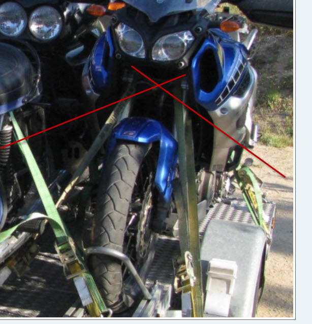

alpenschleicher hat geschrieben: Was ist, wenn meine vorderen Zurrpunkte, links und rechts, soweit auseinanderliegen, dass der Abspannwinkel ziemlich flach wird, und die Gurte an den Seitenverkleidungen von unten drücken oder anliegen.
Also zunächst mal denke ich dass es keinen so breiten Anhänger gibt dass die Zurrpunkte derart weit auseinander liegen.
Dennoch, falls es knapp wird mit der Verkleidung, würde ich eher den rechten Holm nach links abspannen und umgekehrt, als an die Bügel zu gehen.
Die Bügel sind aus (stabilem) Kunststoff und mit M8er Schrauben an Blechlaschen am Rahmen befestigt. das wäre mir zu labil um damit die :xt12: in die Federn zu ziehen und zu transportieren.
