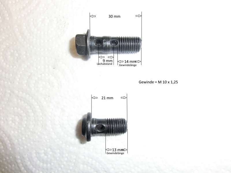

Brauchst du die Masse incl Gewinde und Steigung und Anzahl Bohrungen?

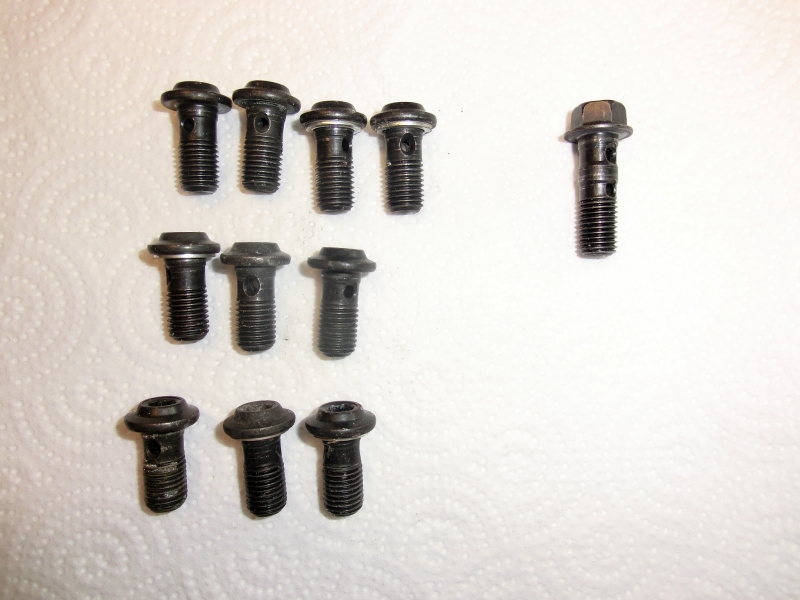

Es sind auf jeden Fall mindestens 2 verschiedene längen verbaut, weil teilweise (vorderer Bremssattel) sind 2 Leitungen übereinander gesetzt.

Die Schrauben sind alle identisch (Bremse vorne, Bremse hinten, ABS Modul, Kupplung). Einzige Ausnahme: eine längere Schraube am vorderen linken Bremssattel, weil hier 2 Bremsleitungen aufeinander montiert werden.
Hier die Masse:

Ich denke, die Steigung dürfte 1,25 sein.......das wäre identisch mit der Hohlschraube an der Kuppelung.....
Ich werde also mal bestellen.....
