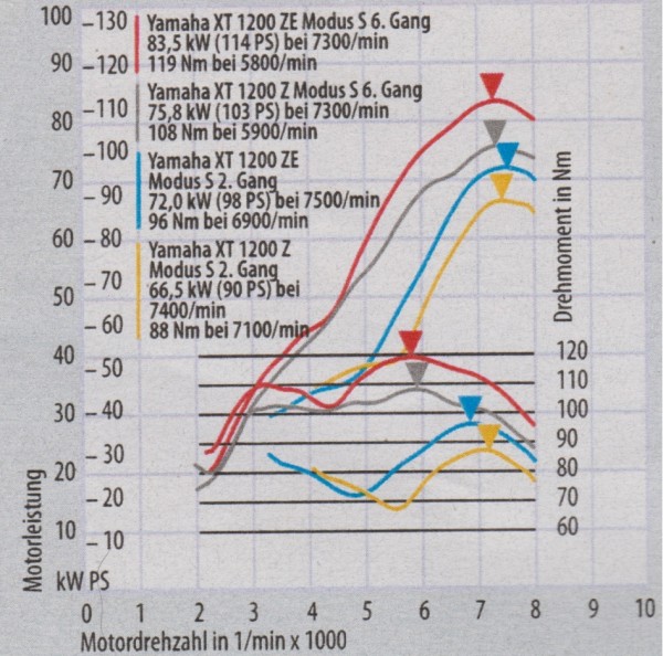

Noch Grund der für die DP04 sprechen könnte:
Die DP01 hatte auf dem Leistungsprüfstand 103 PS
die DP04 brachte es auf 114 PS.
Auch im Bereich des Drehmoments gibt es Unterschiede:
DP01 108Nm bei 5.900U/min
DP04 119Nm bei 5.800U/min
Und hier das Diagramm dazu aus der MOTORRAD: Aus dem Diagramm ist leider nicht ersichtlich, dass die Drosselung insgesamt entschärft wurde.
Wenn ich das richtig ablese, liegt die Leistung der DP04 und das Drehmonent der DP04 zwischen 4.000 und 5.000U/min unter der DP01.
Erst ab 5.000U/min wurde die Drosselung abgeschwächt, das hilft mir aber in einer Spitzkehre in den Alpen auch nicht weiter.
Der Leistungsunterschied zwischen dem 2. und dem 6. Gang liegt bei 5.500U/min bei beiden Modellen bei ca. 30PS.
