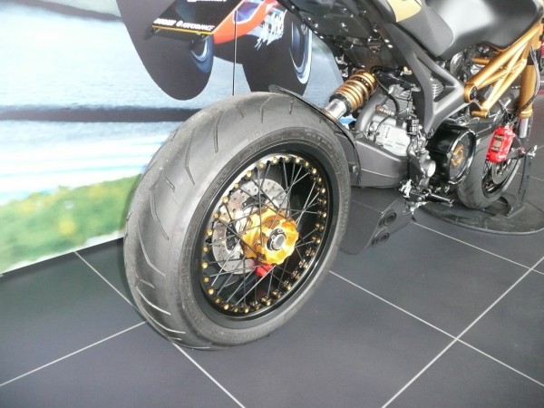

Das sah ich an einer umgebastelten Duc heute. Wie gut dieser spitze Speichenwinkel wohl hält ? Da war auf der anderen Seite nur noch Felge :!:

Ist das ein Showobjekt oder wirklich für die Straße gedacht ? :denker:

Die Kineo Räder gibt es auch für die XT1200, haben wir hier schon mal besprochen.
Das Gute ist, es sind komplette Räder mit TÜV, also einfach dranschrauben und nicht die orginalen Umbauen.
Re: Sehr mutige Speichenausführung
XT-Yam hat geschrieben:Ist das ein Showobjekt oder wirklich für die Straße gedacht ?
Sagen wir mal so: Ein Showobjekt für die Straße.
Plumpst ein Mopped mit mittigen Speichen - so wie bei den Rädern für die :xt12: - vom Hauptständer, dann werden die Kräfte von Mitte Felge über das weitgehende mittige Speichensystem durch Zugkräfte an die Nabe weitergeleitet. Bei dem gezeigten Rad hat Mitte Felge gegenüber Mitte Speichensystem einen Hebelarm, was in letzteres praktisch Biegung einleitet. Das gefällt mir nicht sehr.
