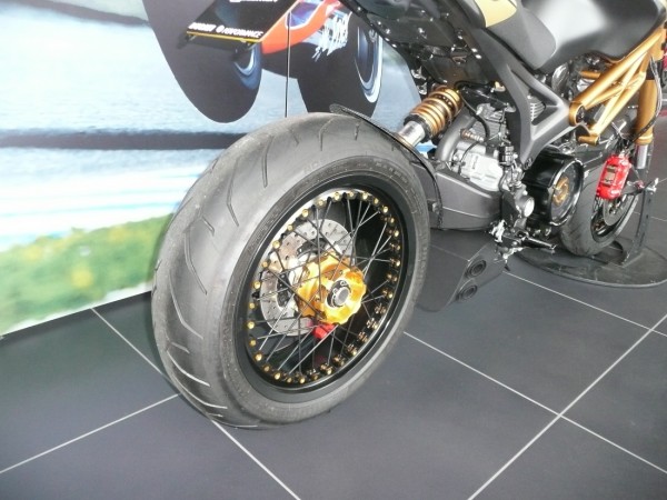

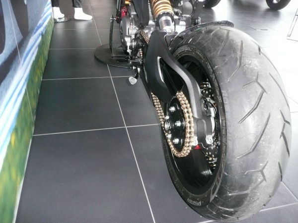

XT-Yam hat geschrieben:Ist das ein Showobjekt oder wirklich für die Straße gedacht ?
Sagen wir mal so: Ein Showobjekt für die Straße.
Plumpst ein Mopped mit mittigen Speichen - so wie bei den Rädern für die
- vom Hauptständer, dann werden die Kräfte von Mitte Felge über das weitgehende mittige Speichensystem durch Zugkräfte an die Nabe weitergeleitet. Bei dem gezeigten Rad hat Mitte Felge gegenüber Mitte Speichensystem einen Hebelarm, was in letzteres praktisch Biegung einleitet. Das gefällt mir nicht sehr.
Yeti.
