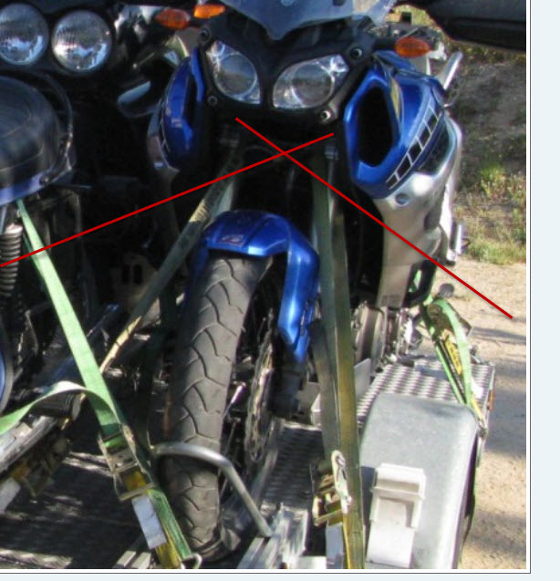

Ich habe meine
vor Jahren so verzurrt:
4 Spanngurte sollten es schon sein.

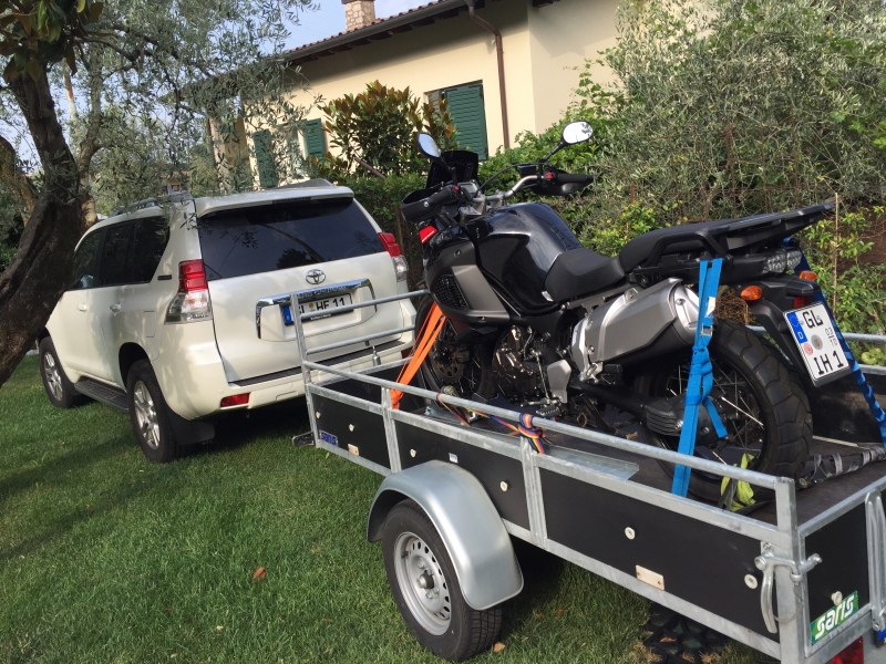

Bin gerade mit Moped und Anhänger am Gardasee
Kippstütze vorne
Zwei Gurte sn der unteren Gabelbrücke
Zwei Gurte mittig an den Soziusrasten oder an der Kofferhalterung
Hinterrad beidseitig in Bodenhöhe mit Gurten fixiert
Die Wippe habe ich auf eine separate Siebdruckplatte geschraubt und nur in den Hänger eingelegt (125 x 75 cm) Geht perfekt
Kippstütze vorne

Was ich bei unserem Hänger störend finde, sind die unzentrischen Fixierpunkte. Wenn ich die rechte Seite nicht zunächst mit leichter Schräglage nach rechts auf Zug bringe (was nicht so einfach ist, ohne das sie mir vom Hänger kippt), "biegt" sie sich nach Spannen der linken Seite diese aufgrund des größeren Winkels unweigerlich nach links. So "schief" verspannt hatte ich mal eine Probefahrt gemacht, was dann in Rechtskurven zu recht happigen und optisch abenteuerlichen 'Ausschlägen' in die Hängermitte durch einfedern führte.
Hat jemand von Euch ein gleiches "Problem" und wie spannt Ihr in dem Fall?

Was ist, wenn meine vorderen Zurrpunkte, links und rechts, soweit auseinanderliegen, dass der Abspannwinkel ziemlich flach wird, und die Gurte an den Seitenverkleidungen von unten drücken oder anliegen.
Kann man auch an den originalen Sturzbügel(chen) das Mopped in die Federn ziehen, oder halten diesen den Belastungen nicht stand ?

Also zunächst mal denke ich dass es keinen so breiten Anhänger gibt dass die Zurrpunkte derart weit auseinander liegen.alpenschleicher hat geschrieben: Was ist, wenn meine vorderen Zurrpunkte, links und rechts, soweit auseinanderliegen, dass der Abspannwinkel ziemlich flach wird, und die Gurte an den Seitenverkleidungen von unten drücken oder anliegen.
Dennoch, falls es knapp wird mit der Verkleidung, würde ich eher den rechten Holm nach links abspannen und umgekehrt, als an die Bügel zu gehen.
Die Bügel sind aus (stabilem) Kunststoff und mit M8er Schrauben an Blechlaschen am Rahmen befestigt. das wäre mir zu labil um damit die

Die Sturzbügel halten das aus aber an der Gabelbrücke spannen macht mehr Sinn weil dort die Kräfte der eingefederten Gabel direkt gegen den Gurt wirken.
Bei meinem Hänger mit 1,25m Ladebreite, liegen die Gurte ganz leicht innen an der Verkleidung an aber da drückt nichts nach außen weg.
Ich federe auch nicht voll ein sondern setze mich drauf und lasse die Spanner in dem Zustand von einer Begleitperson nur noch leicht nachziehen.
Beim Lösen das Gleiche - draufsetzen und jemand anderes macht den Verschluss auf - ansonsten um das Kippen zu verhindern, erst vorne, dann hinten lösen.
