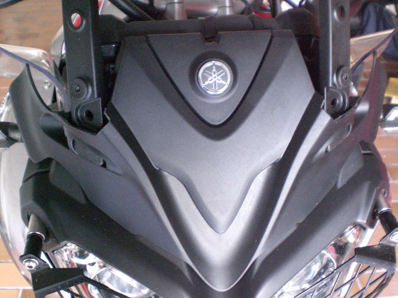

Auf der Motorradmesse in Dortmund hatte ich nun die Gelegenheit, mir das 2014-Modell etwas intensiver anschauen zu dürfen.
Dabei viel mir auf, dass dieses Verkleidungsteil oberhalb des Scheinwerfers auch überarbeitet wurde und nun über die gesamte Front geführt wird und links und rechts in einer Art "Flügelchen" endete.
Ein paar Bilder gemacht und mit meiner zu Hause verglichen. Sollte passen !!
Heute endete nun im positiven Sinne die Erfolgsgeschichte. Das neue 2014er-Teil liegt satt auf dem Scheinwerfer auf, und die dünnen Verschlussstifte gibt es auch nicht mehr. Links und rechts wird das Teil nun geschraubt (mit in die Löcher der seitlichen Windabweiser) und oben (Richtung Tachoeinheit) sitzt es in strammen Verkleidungsstiften mit doppelten O-Ringen. Kein Klappern mehr zu vernehmen; und die seitlichen, kleinen, Flügelchen wirken meiner Meinung nach zusätzlich zur Geräuschreduktion und zur "Luftleitung".

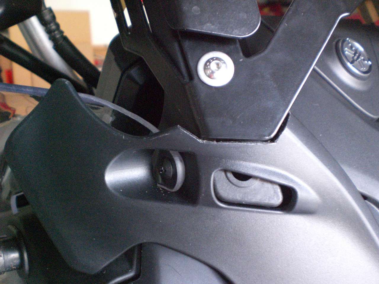

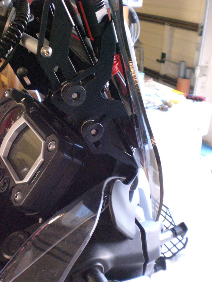

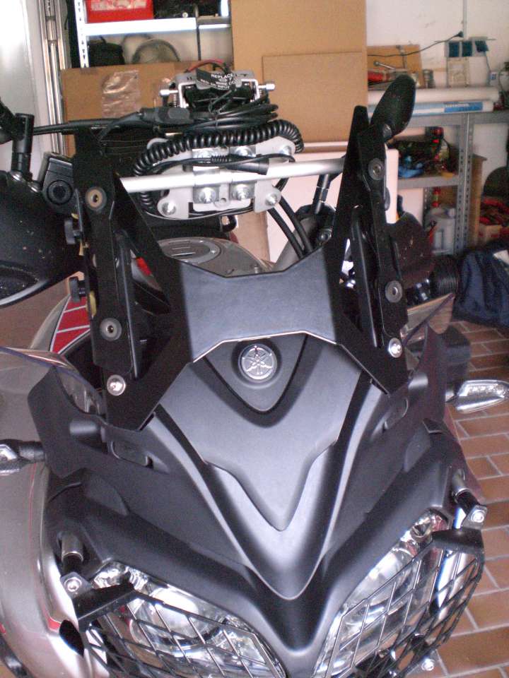

So, ich habe noch ein paar Bilder von der "Umbauaktion" gemacht.
Nach einem längerem "Fahrversuch" bin ich tatsächlich zufrieden mit dem Ergebnis. Windschutz ist gut, die Geräuschfrequenz hinter der PB-Scheibe und meinem Helm absolut in Ordnung, und ich kann bis ca. 135 km/h ohne Probleme mit offenem Visier fahren.
Die 2014-er Cockpit-/Scheinwerferabdeckung liegt wunderbar fest auf; kein Klappern mehr und keine (bisher) verlorenen Spreiznieten.
@ sartene:
Die 2014-er Abdeckung muss tatsächlich etwas angepasst werden, damit diese mit der TT-Scheibenverstellung "harmoniert". Ist aber mit einem Dremel o. ähnlichen Werkzeugen kein Problem. Aus dem oberen Randbereich (links u. rechts) der Abdeckung muss ca. 1 cm herausgenommen werden, damit die TT-Halterung bündig eingebaut werden kann.
Seitenansicht
Seitenansicht
mit TT-Scheibenverstellung und "angepasster" Abdeckung
neue 2014-er Abdeckung
ohne Abdeckung
ohne Abdeckung
