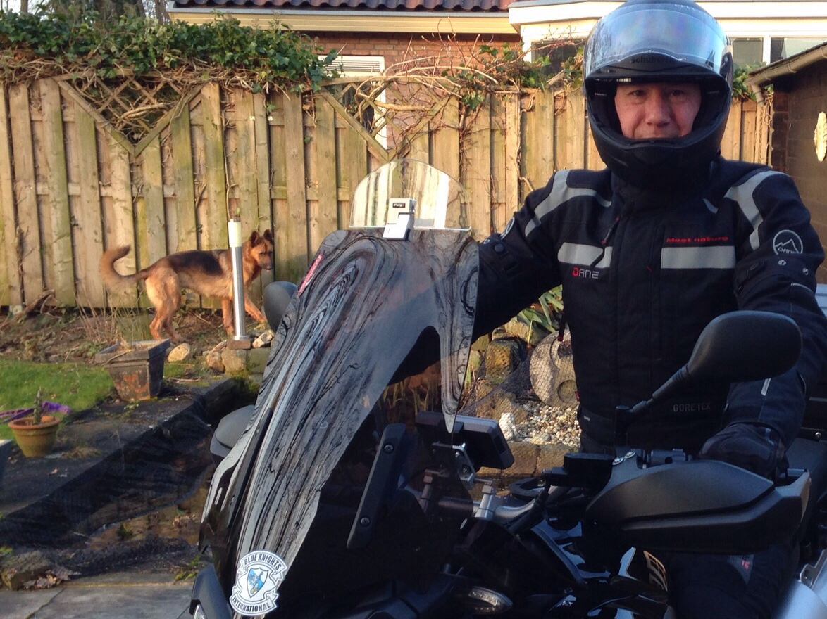

Ich habe auch die Powerbronze scheibe. Daaran montiert hab ich ein flip-up von Puig.
Ich bin 1.93 mtr und fur mich ist das ein perfecte combination. Vieleigt ist die Givi besser aber nicht fur mich.
