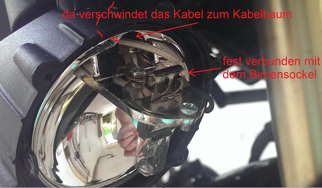

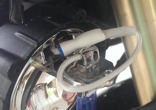

Das Anschlußkabel (aus dem Kabelbaum kommend) war direkt und fest mit der Birne verbunden (hier das Bild von der noch nicht zersörten Seite):

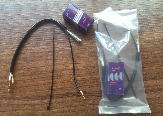

Aha, Amsel ich hör Dir trapsen. Um es nicht unnötig in die Länge zu ziehen: Vom Kabelbaum abgehend sind der rechte und linke Scheinwerfer jew. mit einer Steckverbindung montiert, die dann in den jew. Scheinwerfer geht (und dann wiederum festverdrahtet auf die Birne). Das Ersatzbirnchen GIVI Z2256 enthält dann ein Set, an dem am Ende ein Kabelschuh montiert ist (so wie es sein sollte):
Ersatzlampe GIVI Z2256.png (491.63 KiB) 7037 mal betrachtet

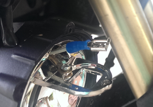

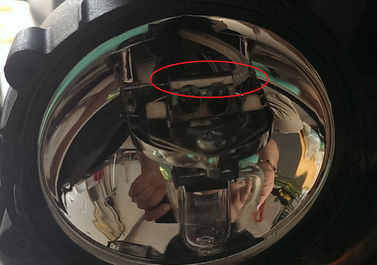

Nun habe ich die letzten zwei Wochen darüber gegrübelt, wie ich das Ende des Ersatzkabels (insbesondere den Flachstecker) durch die kleinen Öffnungen im Gehäuse und dem Spiegel kriegen soll. Und dabei kam mir der Gedanke, mir einfach zwei Flachstecker zu kaufen, das Kabel an der Birne abschnippsen, drauf-crimpen, ...
eigene Steckerlösung 1.png (422.21 KiB) 7037 mal betrachtet
Schrumpfschlauch drum - fertig:
eigene Steckerlösung 2.png (427.2 KiB) 7037 mal betrachtet

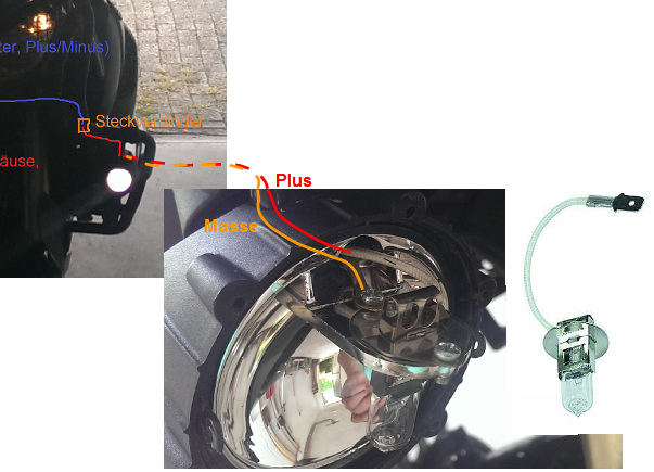

Im folgenden Bild der Gesamtaufbau schematisch:
Vom Kabelbaum (mit der ganzen Mimik wie Relais, Sicherung, Plus/Minus, Schalter = blau) gehen zwei Kabelstränge mit jeweils Plus und Minus in Richtung der Scheinwerfer ab. Diese werden von den Anschlußkabeln der Scheinwerfer (rot), die ca. 15 cm aus dem Scheinwerfergehäuse rausgehen, steckbar mit einem Rundstecker (Masse?) und Flachstecker (Plus?) verbunden (orange). Am Ende kommt ein Schrumpfschlauch drum. Soweit alles gut.
Im Gehäuse kommt das Ganze dann wie folgt an. Ich habe ein Bild von einer H3-Lampe hinzugefügt. Das erklärt dann denke ich schon ganz gut, wie das mit dem Flachstecker (so wie es GIVI's nachträgliche Ersatzlösung korrekt vorsieht) und der Masse über die Grundplatte der Birne funktioniert:
Und hier sieht man nochmal die Fehlkonstruktion mit der festen Verbindung des Kabels an der Birne und dem fehlenden Flachstecker:
fest verdrahtet.png (398.73 KiB) 6951 mal betrachtet
@Wilmo: Ich hoffe, ich konnte Licht ins Dunkle bringen

das genau ist der Punkt: Bei meiner Ausführung gab es keine Buchse; das Kabel von der Birne verschwand direkt in der Kabelzuführung in Richtung Kabelbaum.
Zudem kann ich die hintere Gehäusehälfte (da wo auch der Spiegel nach vorne dran ist) so gut wie garnicht rausziehen, da das zuführende Kabel mit einer Gummimanschette an der Gehäusehälfte fixiert ist.
ABER: Interessanter Punkt...Ist die Steckverbindung (Flachstecker) bei Dir vorne auf der Spiegelseite oder hintem im Gehäuse (sieht man leider auf Deinem Bild nicht). Denn neues Phänomen ist, dass durch die Hitze der Schrumpfschlauch so weich wird, dass ich einen Kurzschluß bekomme (da "piekt" eine scharfe Kante auf den Flachstecker).

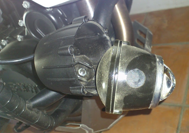

Ich habe selbst keine S310. Mich hat das Thema nur interessiert und dabei bin ich darauf gestoßen: http://www.advrider.com/forums/showthre ... 770&page=4" onclick="window.open(this.href);return false;
Schau dir mal die Bilder ab #53 an. Vielleicht kannst du dabei was erkennen.
