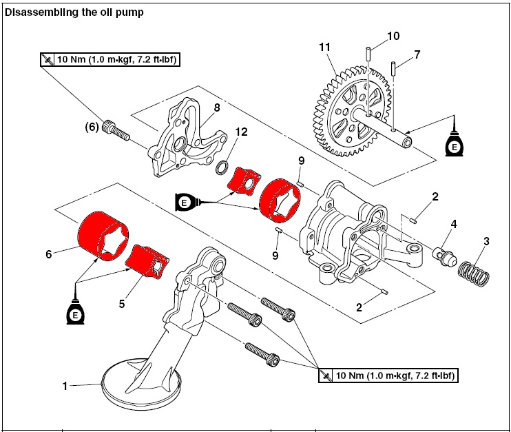

Wilmo hat geschrieben:alten Mechanikus gefragt: Ölpumpen fördern per gegenläufig drehender Zahnräder.
Meines Wissens arbeitet aber die Ölpumpe der :xt12: nicht so.
rubbergum
Beiträge: 1713
Ort: Wien (A)
Re: Was der Steuerkettenspanner gar nicht mag
Beitrag von rubbergum »
Olaf hat geschrieben:
Eigentlich schon. Die :xt12: hat eine Trochoidenpumpe. Die Zahnräder haben nur nicht die klassische Form, sondern eben eine Trochoidenverzahnung. Siehe die 4 roten Teile im Bild.
LG, rubbergum
