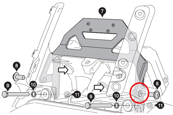

Ne ne, der Navihelter wird im Bereich der Scheibe montiert, die Windabweiser werden an den schon vorhandenen Bohrungen links und rechts am Oberteil der Verkleidung montiert. Nutzen also unterschiedlich Montagepunkte und sind somit kompatibel.

Also ich müsste mich jetzt ganz böse irren, aber ich habe das vordere Loch der Windabweiser aufbohren müssen, da hier die seitliche Verschraubung der Navi-Halterung (und damit eine dickere Schraube) durchging. Muß ich am WE nochmal schauen...

Hallo,babbeldoo hat geschrieben:Also ich müsste mich jetzt ganz böse irren, aber ich habe das vordere Loch der Windabweiser aufbohren müssen, da hier die seitliche Verschraubung der Navi-Halterung (und damit eine dickere Schraube) durchging.
exakt - war bei mir genauso. Ist aber abhängig vom Navi-Halter-System.

Ihr braucht euch nur die Anbauanleitung von SW-Motech ansehen. Beim Loch im roten Kreis wird auch der seitliche Windabweiser befestigt. Also Aufbohren und ev. noch eine Beilagscheibe aus Kunststoff dazu.

Hinweis zur Montage des Nonshock GPS-Halter Cockpit,
Vibrationsgedämpft, Schwarz, Art.Nr.: GPS.06.151.10000/B, mit seitlichen Windabweisern:
Wenn die Windabweiser montiert sind können die seitlichen (riesigen) Schrauben nicht montiert werden.
Anstelle dessen habe ich die seitlichen festverbundenen Muttern am GPS-Halter mit einem kräftigen Hammerschlag herausgeschlagen. So passen die gummierten Muttern der Windabweiser, sie weiten sich noch beim Anziehen, perfekt in die entstandenen Löcher.
Damit sitzt der GPS-Halter perfekt und alles bleibt Gummi-gedämpft.
Hatte so nie Probleme mit dem Tommtom oder einer früher montierten Tasche.

Hallo und Danke für die Infos, dann werde ich wohl basteln müssen, scheint aber keine große Sache zu werden.
