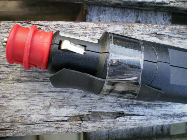

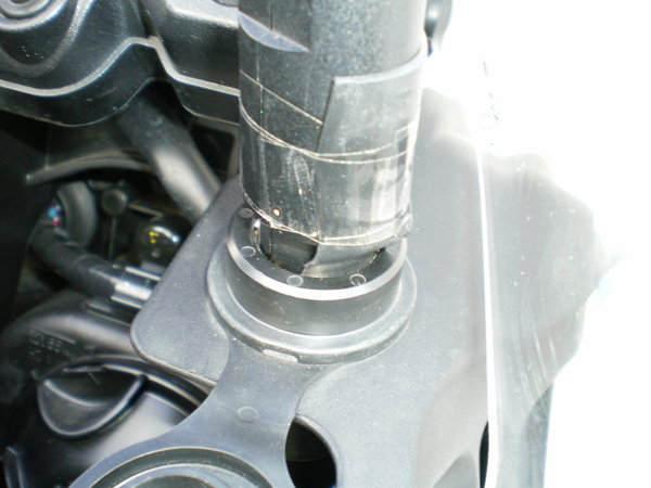

Ich habe an dem Schaft des Steckers einen ca. 2cm breiten Gummistreifen geklebt, der mit dem Stecker in die Dose gedrückt wird. Hält seit dem auch bei Rüttelstrecken absolut fest und sicher. Bei Interesse gibt´s auch ein Bild.
Gruß, Enno
Gruß, Enno

@Enno: Ja, bitte Bild. Ich sehe da bei mir auch noch Bastelbedarf
LG, Ulli
