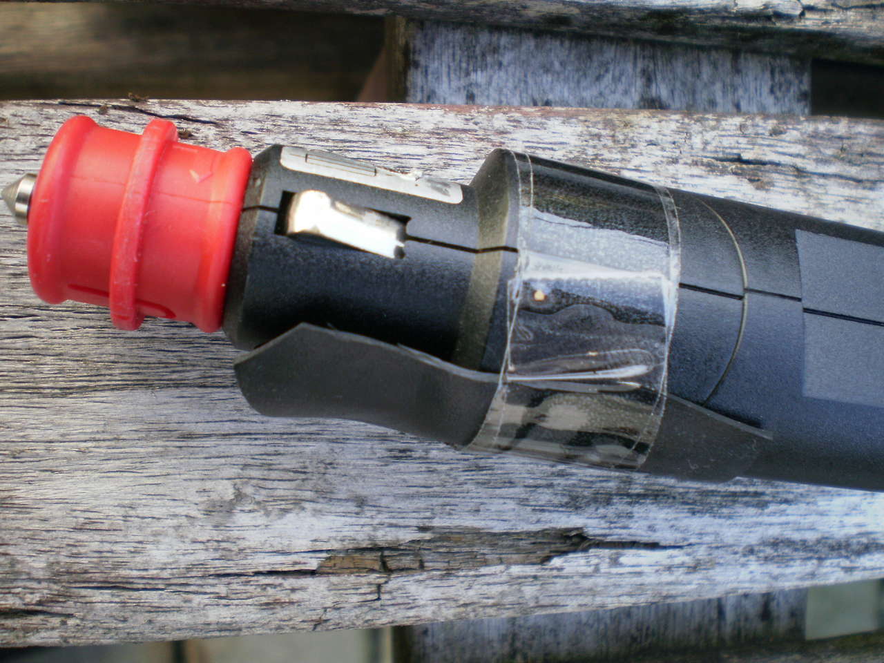

Ich habe an dem Schaft des Steckers einen ca. 2cm breiten Gummistreifen geklebt, der mit dem Stecker in die Dose gedrückt wird. Hält seit dem auch bei Rüttelstrecken absolut fest und sicher. Bei Interesse gibt´s auch ein Bild.

Habe das gleiche Problem gehabt. Mein ursprünglicher Stecker war relativ lang und der rüttelte sich dauernd aus der Buchse. Das war so nervig; ich musste auf der Autobahn teilweise alle 60 Sek. wieder nachdrücken.
Habe mir dann ein ähnliches Teil wie von 'Rentner' bereits verlinkt gekauft, welches nur wenige mm herausschaut. Damit hat sich das "wieder rein drücken" pro Fahrt DEUTLICH dezimiert.
@Enno: Ja, bitte Bild. Ich sehe da bei mir auch noch Bastelbedarf
