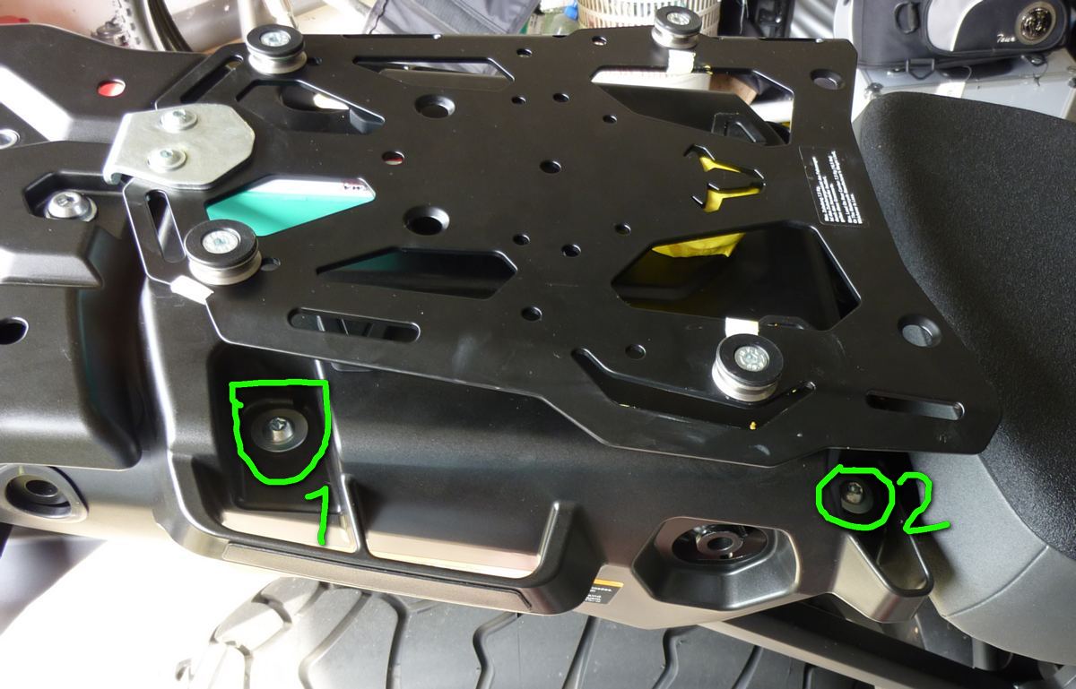

wie ich in meinem Vorstellungsthread bereits erwähnt, hätte ich gerne die Option, ein Topcase (es soll das Trax von SW-Motech werden) dort zu befestigen, wo sich der Soziussitz befindet.

Die Befestigung des TC sieht bei SW-Motech so aus wie auf dem Bild (vier Alu-Scheiben, Riegelfalle)

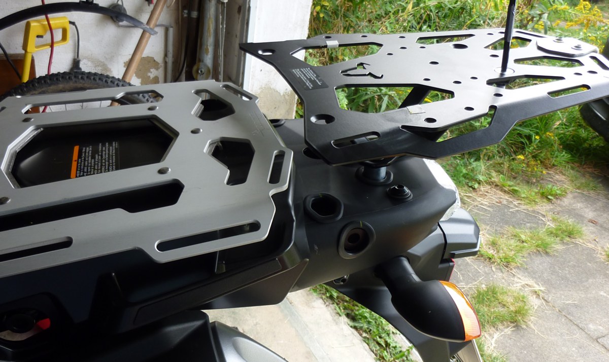

Das Teil ist eigentlich als Gepäckträger gedacht (siehe anderes Bild); dies nur zur Info. Die Option halte ich mir offen für den Fall, dass ich das Bein nicht mehr hoch bekomme
Meine erste Idee war, das bereits vorhandene Alu-Rack von Touratech zu verwenden: einfach die vier Scheibchen in passenen Abständen aufschrauben, dann den Riegelverschluß - fertig.
Geht leider nicht, weil dort, wo die Schrauben sein sollten, "Luftlöcher" sind und weil die Platte ca. 2 cm höher liegen muß, damit der Klappriegel des Koffers ausreichend Luft hat.

Den eigentlich fürs Heck vorgesehene Träger von SW-Motech (wo Scheiben und Riegel passende Aufnahmen haben) umstricken auf die Position Soziussitz. Man könnte dabei die vorhandenen grün markierten Schrauben verwenden.
