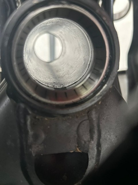

dann hier auch nochmal "Bilder von heute :) .
Die Rollen haben sichtbare Spuren in die Lagerschale gedrückt.
Jetzt warte ich auf die neuen Lager und tausche die aus.
Reinhard
Beiträge: 2611
Km-Stand: 106601
Re: Fahrwerk: Lenkkopflager erneuern
Reinhard hat geschrieben: Mo 30. Mär 2026, 17:57... ...
... uiuiui. die Druckspuren sind beeindruckend!
Setzt Du wieder auf die Originalen oder nimmst Du Emil Schwarz?

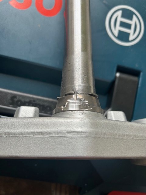

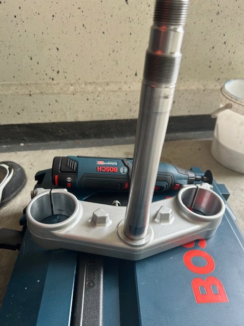

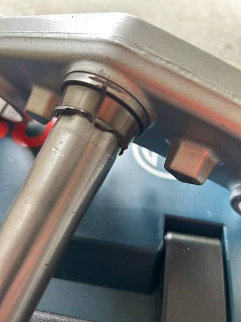

ganz so easy, wie hier mit der Methode Abziehwerkzeug beschrieben, war es leider nicht. Die Lagerschale auf der Gabelbrücke hing so fest, das die obere Kante des Lagers einfach abgerissen ist. Ich habe dabei das gleiche Abziehwerkzeug benutzt, wie TJoe.
Ab da ging es nur noch mit kleiner Trennscheibe. Ich habe vorsichtig so lange Material von der Lagerschale weggenommen, bis sie mit einem deutlich vernehmbaren "klack" aufgeplatzt war. Dann war alles recht einfach.

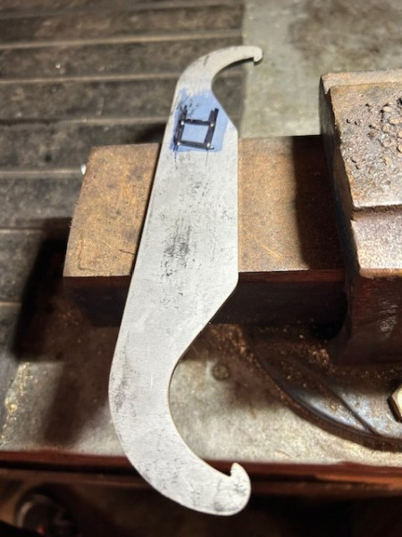

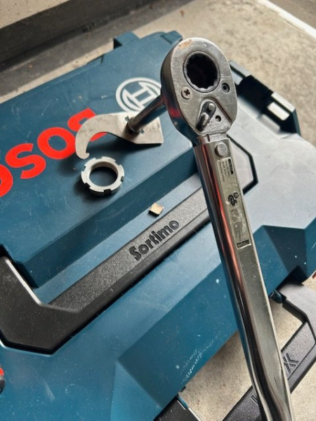

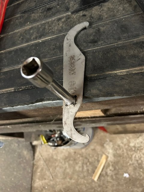

genug gefroren für heute in der Garage. Ich hatte mir für 6,90 € bei Kedo einen Hakenschlüssel für die Muttern vom Lenkkopflager bestellt.
Nach geringfügiger Manipulation habe ich nun den Hakenschlüssel passend für den Drehmomentschlüssel fertig.
Hakenschlüssel
Hakenschlüssel
Drehmoment-Hakenschlüssel

... puh, unverhofft kommt oft. Was für ein Gefrickel!
Viel Erfolg bei den weiteren Schritten...

Cool. Danke für die Bilder. Ich dachte, eine alte Nuss aufzuschweißen, müsste auch gehen...
Womit haste den Schlüssel ausgesägt?
