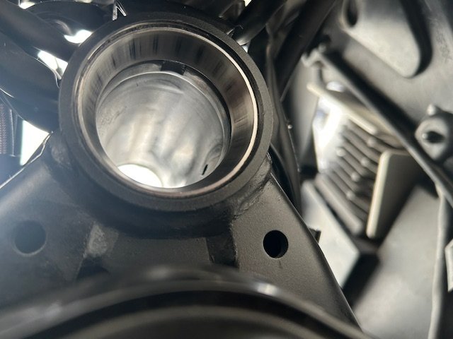

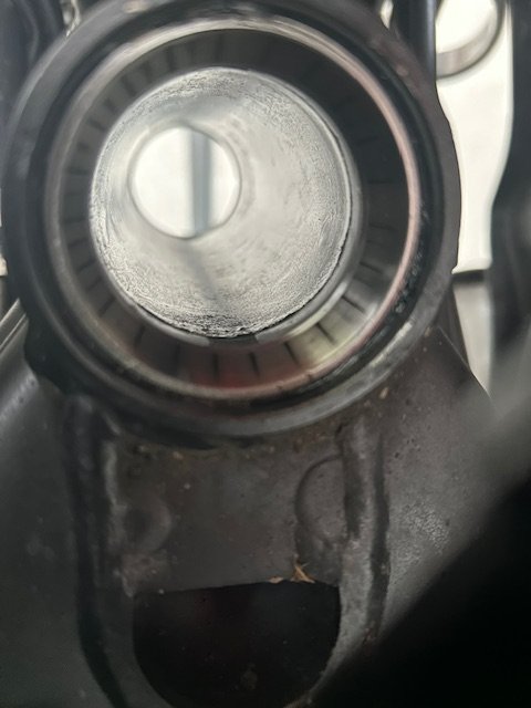

Der Tüv-Mann sagte mir dann das meine XT keinen Plakette bekommt wegen eines defekten Lenkkopflager.
Ok, dann muss ich das wohl wechseln.

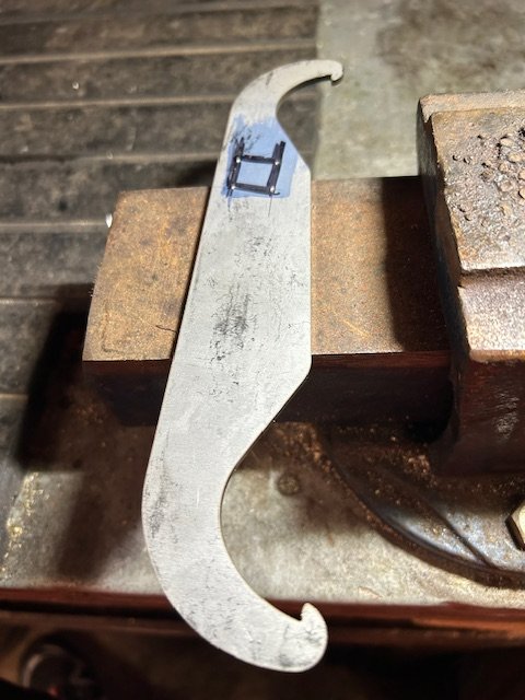

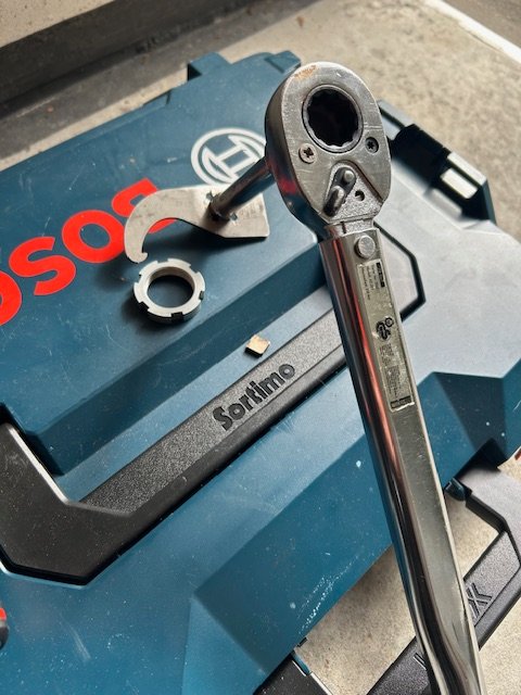

Im Werkstatthandbuch nachgesehen was das für ein Aufwand das ist und ob ich das allein hin bekomme ohne das ich mit großen finanziellen Aufwand Zusatzwerkzeug beschaffen muss. Da ich bei meiner BMW R1150 R selber die Kupplung gewechselt habe und somit schon über Schraubererfahrung verfüge traute ich mir das zu. Das einzigste was ich noch brauchte war ein Hakenschlüssel und eine 36er Nuss mit Halbzollaufnahme. Das Lager habe ich bei "Motorrad-Ersatzteile24.de" für knapp 53 € bestellt und das war schon das preislich Teurere. Die Teilenummer stimmt auch mit der auf dem verschlissenen Lager überein.
Die Demontage, das wechseln des Lagers und der Zusammenbau waren dann recht schnell erledigt. Ich habe ca fünf Stunden dafür gebraucht. Mein altes Lager sah genauso aus wie das vom Heiko. Der TÜV war zufrieden und die neue Plakette ziert nun mein Nummernschild.
