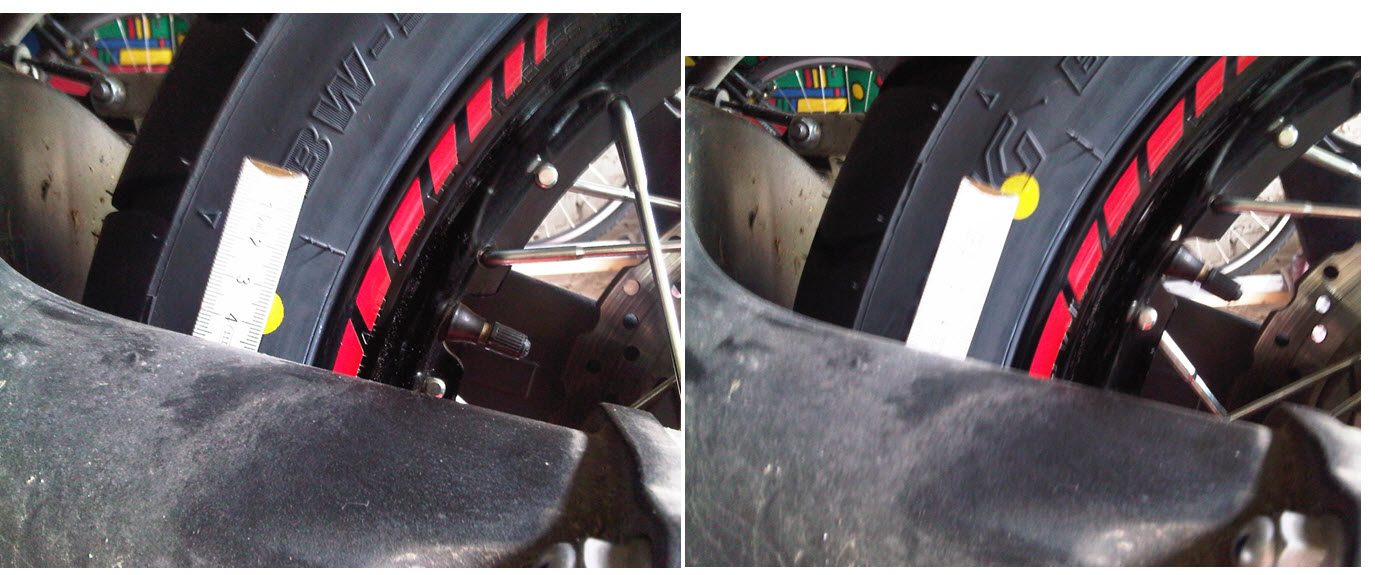

Bei meiner (5400km) sind's bei eingelegtem ersten Gang 4cm "Umkehrspiel"

ein Kardan muß Spiel haben und wenn man das Spiel am Hinterrad misst, dann hat das Gesamtspiel, nämlich von der Getriebeeingangswelle über das Getriebe und die Kardanwelle sowie dem Endantrieb, da ist sogar die Viertelumdrehung der BMW noch akzeptabel. Meine 900er Diversion und auch die 900F haben ein ähnliches Spiel wie die . Ich würde mir deswegen keine Gedanken machen, das passt schon.
