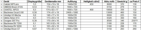

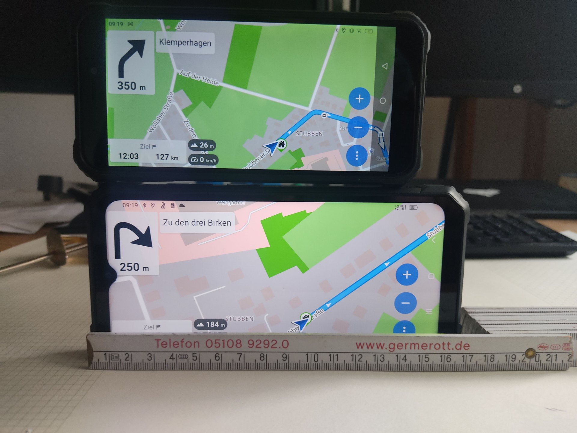

Nicos Beitrag hat mich richtig heißgemacht. Ich habe mir ein Tablet aus Pappe gebastelt und an die XT gehalten und mich stundenlang in den Weiten des Internets verloren um Geräte zu vergleichen. Meine letztendliche Entscheidung gegen ein Tablet hat einen sehr persönlichen Grund: Ich bin in der Regel alleine auf Tour, und nehme bei Stopps unterwegs (z.B. beim Einkaufen) immer das Smartphone aus der Halterung und stecke es in die Tasche. Das ist mit dem 8 Zoll Tablet naturgemäß schwierig. Ich habe mich entschieden auf ein größeres/seniorengerechteres Handy umzusteigen. Zum Vergleich habe ich mir eine kleine Marktübersicht erstellt, die ich hier anhänge, Mein neues Gerät ist ein Blackview Oscal S80. Auf dem Foto sieht man den Unterschied zum bisherigen Gerät, dem Oukitel WP5.

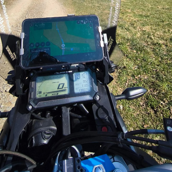

Ich muss hier mal ein update abgeben da sich das ein oder andere geändert hat
Das Hugerock musste ausziehen.
Ladegeschwindigkeit mit meinem Konverter war zu gering und die Karten von der Navi-App wollte es sich nicht merken.
Der Support hat nachgelassen also habe ich das Teil verkauft.
Dafür gab es dann ein Samsung Galaxy Tab Active 3, das was ich bisher nie wollte.
Aber:
Die Software von Stegra läuft optimal, geladen wird nun im Modus Schnellladen und die Halterung musste ich auch nciht tauschen.
Zudem ist das Samsung doch nochmal ein deut flüssiger als das Hugerock.
Zudem bin ich mit dem Samsung tatsächlich etwas breiter aufgestellt anhand von Apps
Die ersten Tests waren sehr vielversprechend, für den Urlaub wird es spannend ;)
