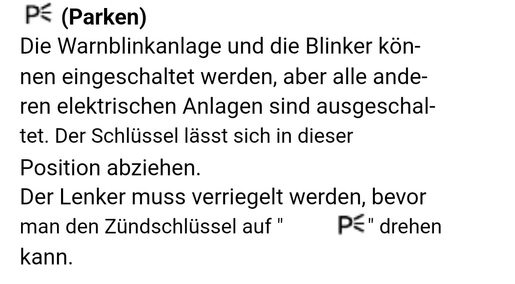

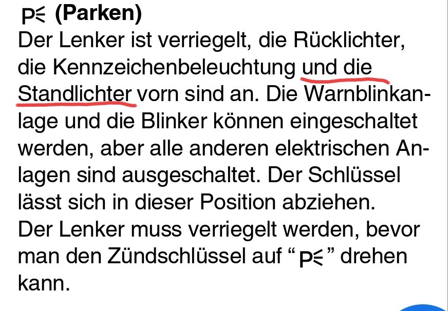

Und wie schaltet man das separat ein?
Aha, siehe da... es gibt 2 verschiedene Auszüge aus der Bedienungsanleitung. Beide von unserer ST :shock:
einmal mit Standlicht:
einmal ohne Standlicht:
Für meine DP04 gilt dann wohl Letzteres - kein Standlicht :roll:
