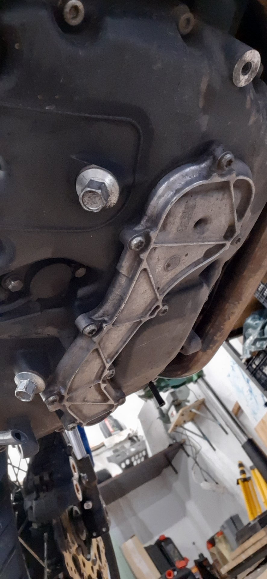

Hi,
ich würde gern mal das Ölsieb beim nächsten Wechsel in Augenschein nehmen.
Nur ist es unter der silbernen Abdeckung oder muss ich etwa ich die ganze Ölwanne abbauen?

Re: Ist hier das Ölsieb?
Hilft das weiter?
Hi,
ja, das hilft. Danke.
Ich mache das das einfach aus spaß an der Freude. Hääte ich die ganze Wanne abbauen müssen, hätt ich das gelassen. Mit Hebebühne wärs sicher noch angenehmer als auf dem Boden rum zu rutschen, aber ich will da einfach reingucken. Ich nehme nicht an das ich außer Öl dort etwas finde.

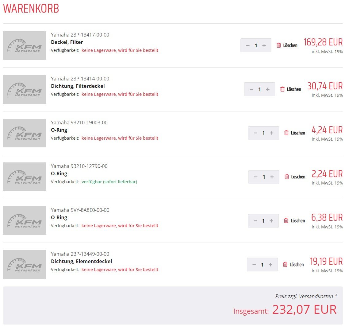

Nur finde ich Three Bond 1541C nicht.
Gibts Alternativen?
Bei mir ist das Gewinde der Ölablassschraube ausgeleiert und ich muss Ölwanne und unterern Ölsiebdeckel ebenfalls erneuern.
23P-13417-00 Ölwanne
23P-13414-00 Ölwanne, Dichtung
23P-13449-00 Ölsiebdeckel, Dichtung
93210-19003 Ölwanne, O-Ring
93210-12790 Ölwanne, O-Ring
5VY-8A8E0-00 Ölstandssensor, O-Ring
Das Three Bond dient nur zur Fixierung der Dichtung für den Olsiebdeckel und kann auch mit ein wenig Fett in Position gehalten werden.

Es reicht nicht, es muss die ganze Ölwanne entfernt werden um das Sieb zu inspirieren.
