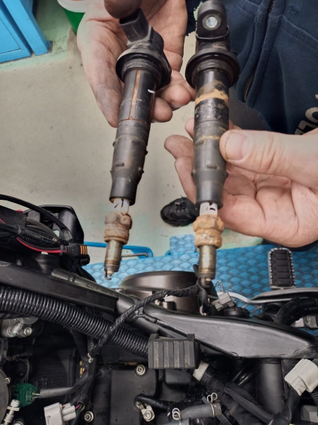

Zur Ursachd - die Reparatur
Nachdem nun meine Maschine endlich beim Mech steht und der sich so gut es halt ohne seinen (jetzt eben ferienabwesenden) Angestellen geht sich dem annehmen kann... Wie vermutet, Thema "Drecksloch", eine Zündspule muss es sein. Mittlerweilen springt die XT gar nicht mehr an und zeigt für mein Befinden unzählige Fehlermeldungen an.
Das sind die Kerzen/-stecker vom linken Zylinder:
Die Kerzen vom rechten Zylinder hab ich leider nicht fotografiert - weil die nahezu neuwertig aussehen im Vergleich.
Ich weiss, ich bin ein "tieftourig-Fahrer", dachte immer dass das an und für sich nicht schlecht sein kann, dazu hier ein "wenig schönes Bild" (ich hoffe man sieht's im gelben Kreis, das Ventil) vom Russ auf dem Ventil:
Man könnte ja... Bevor hier die "Heimwerker" und "Selbermachen" sich und alle anderen zutexten: nein, ich mache sowas nicht selber. 1. fehlt mir die Zeit, 2. das RICHTIGE Fachwissen dazu, 3. lasse ich das lieber von Profis machen - und zahle halt 4. das beiderseits verdiente Geld dafür.
Was ich mit meinem Mech - auch und v.a. auf seinen Ratschlag hin vereinbart habe:
Wir wechsel alle Zündkerzenstecker/-spulen (à CHF 275.- pro Stück), die Kerzen, machen den 80'000er-Service wie eh fällig, das Lenkkopflager (wurde beim 70'000-er leicht auffällig aber bei der MFK eigenartigerweise im Vergleich zu den Bremsscheiben nicht beanstandet). Macht dann summasummarum rund CHF 2700 bis 3000.-
Ja ich weiss, viel Geld. Aber die Ventile lassen wir mal so - ich zähle hier mit vollstem Vertrauen auf die Erfahrungen meines Mechs und "blase das Zeugs" bei langer AB-Faht nach und nach weg - statt weitere CHF 3000.- für die Instandseztung inkl. allem Möglichen drumrum womöglich in die Finger nehmen zu müssen.

Heute (7.10.) hat mich mein Mech angerufen: Maschine ist parat zum abholen, schnurrt wieder wie ein Kätchen. Und: mein Pneu-Spezi ebenfalls: Reifen sind parat. Ich hoffe dass ich das kommende Woche zusammenbekomme: Maschine abholen, neue Reifen rauf - und sauber machen wenn zuhause. Denn meine sah bei der Panne damals (nach 3 Stunden Regenfahrt) nicht grad "schön" aus. Sie hat's wieder mal verdient, etwas Pflege zu bekommen.

warum soll das "nicht schlecht" sein ? Der Kurbelwelle ist's wurscht, wie hoch sie dreht, und die Ventilfedern sind für 7200+ U/min ausgelegt. Bei niedrigen Drehzahlen ist deshalb die Hertz'sche Pressung auf den Nockenspitzen höher als bei niedrigen.... - Ich will hier dazu keine neue / alte Diskussion eröffnen, nur ein paar Tatsachen einflechten.
Das sehe ich auch so, vor allem Profis im Umgang. Ohne ständige Übung werden die Finger ungeschickt ! Ich kenne mich im Motor recht gut aus, das heißt aber nicht daß ich beim Schrauben dort Erfolg hätte. Meine Praxis liegt zu lange zurück.
Wegen Ölkohle auf den Ventiltellern macht man keine Motor auf Das scheint Dein Mech auch so zu sehen.

Nur einmal ganz allgemein:
Weder mein Ventildeckel, noch meine Zündspulen, und schon gar nicht meine Kerzen haben in den 83.000 km, die meine jetzt nach elf Jahren drauf hat, jemals so ausgesehen (Schmutz/Rost).
Und das, obwohl sie bei mir nun wirklich nicht geschont wird: ich fahre das ganze Jahr, bei Wind und Wetter, und davon haben wir hier in S-H nun wirklich genug, insbesondere salzhaltige Luft.
Warum könnte das so sein - ich sage bewusst: könnte, da ich es nicht weiss, aber doch vermute: ich habe kurz nach Übernahme der XT eine Frontschutzblechverlängerung
verbaut, die hält viel Wasser weg vom Motor, auch nach oben.
Selbst auf meinen beiden Offroadern (Honda, KTM), das macht echt eine Menge aus, spart mir viel Modder zwischen Motorschutz und Motor selbst.
Es gab hier im Forum auch einmal Beiträge/Zeilen bei der XT dazu, weiss nicht mehr wann u. wo, ist lange her.
Ich weiss nicht, ob Du eine fährst, wäre eine Überlegung wert, wenn nicht.

Ich hege allerdings den Verdacht (wegen der Spulen), dass ich einfach irgendwie viel zu viel Wasser dahin beim Putzen meiner befördere - und das ist wohl im Vergleich zu vielen häufig (nach spätestens 3 Ausfahrten üblicherweise) - und damit dem "Drecksloch" erst so richtig auf die Sprünge geholfen habe, dem Namen gerecht zu werden.
Nun ja, wen's interessiert noch kurz zu den Kosten: CHF 2571.- für 4 neue Spulen/Kerzen, 80'000-er-Service und neues Lenkkopflager.

Entweder kommt das Öl an den Abstreifringen vorbei und wird mit verbrannt oder das Öl enthält zu viele flüchtige Stoffe die über die Kurbelgehäuseentlüftung durch den Ansaugtrackt dann in den Motor gelangen.
Was ich auch nicht weiß, was passiert wenn da zu viel Öl drin ist.
Vielleicht passiert dann irgendwas im inneren das es auch über die Kurbelgehäuseentlüftung in den Ansaugtrackt gelangt.
